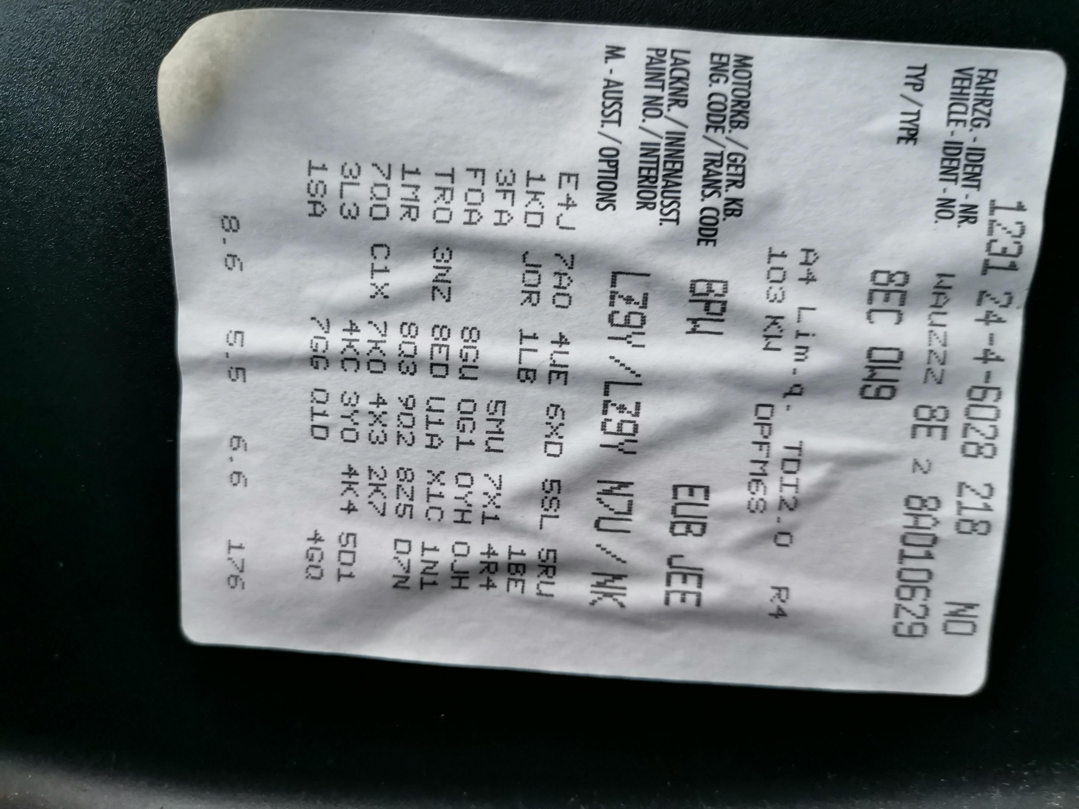

Har en knekt fjær på en A4 B7, skal bytte men eneste jeg vet er at den har sportsunderstell men ikke hvilken av dem. Spiller det noen rolle om jeg kjøper fjærer til vanlig sportsunderstell til S Line vise versa. Har det noe å si for demperne sin del og om det vil passe?
Vet du hva "pr-nummer" er?
Det er en klistrelapp som skal finnes i serviceheftet og/eller i bagasjerommet (under matter muligens der reservehjulet skal ligge). På denne lappen står pr-nummer og koder for utstyrsvariant.
Katalogen har har 31 forskjellige fjærer på bakakslingen uten spesifikasjon om det er sportsundestell eller ikke på "2006 A4". Kodene på klistrelappen gir informasjon om hvilken.

Hvordan finner jeg ut av hvilken fjør som er riktig basert på den infoen? Kjøpe originalt er uaktuelt så må finne noe et sted, bildeler.no har ikke
Dersom bilen er solgt i Norge, så ringer du Audi slik at du får det originale delenummeret, som de kan finne på registrerings- eller chassisnummer, dette gir deg nærmest garantert rett del.
Det finnes også nettsider som selger bildeler hvor du kan taste inn registreringsnummer for å finne rett del, det virker som oftest greit, men ikke alltid.

Ja, her er den kryptiske lappen
Jeg hentet opp 2007 (årsmodell) Audi A4 (uten quattro) på 7zap.com og fant fram til fjærer foran. Finner relevante pr-nummer (1BA, 1BR, 1BE, 1BV samt 0J*). Jeg finner igjen 1BE og 0JH på lappen. 7zap sier at denne kombinasjonen av pr-nummer er delenummer 8E0411105CH.
Endret av mobile999
Nå er dette en quattro. Kjøpt ny fjær på bildeler.no
Infoen var at den passet kun TIL motorkode BPW. Men når jeg så dette pakket jeg sammen og gikk inn. Ikke direkte moro å prøve å få ut den der
Oem nummeret du fant var til front. Men det er ørten forskjellige fjører bak og jeg skjønner ikke hvordan jeg skal navigere i det virvatet
