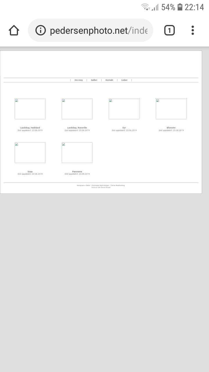

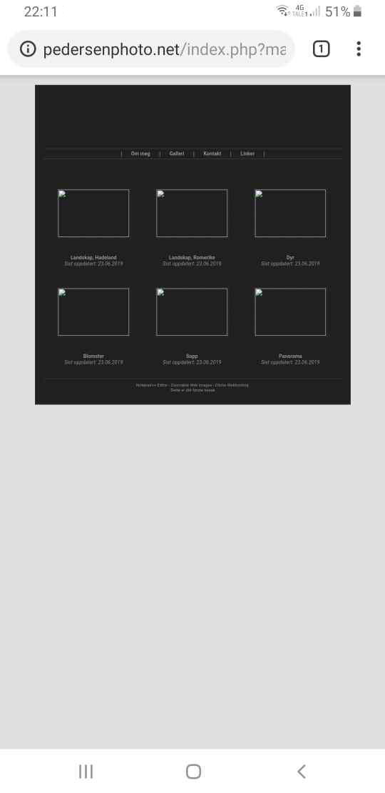

Jobber litt med en hjemmeside der jeg skal lage et fotoalbum. Tester den i ulike nettlesere på både pc og mobil, og har oppdaget at fargene på siden er helt ulik på en av telefonene, samsung S9, uansett hvilken nettleser jeg bruker på den. På min gamle S7 og pc'en vises alt slik det skal være. Er det mobilen som er problemet, eller kan det være noe jeg har gjort galt i programmeringen?
Bakgrunnen (body) skal være lys grå og siden ellers hvit, men på S9 er den mørk grå. Hjelper ikke starte den på nytt eller slette nettleserdata. Skriver forøvrig hele siden fra bunnen av i Notepad++. Legger ved screenshot fra begge telefonene.

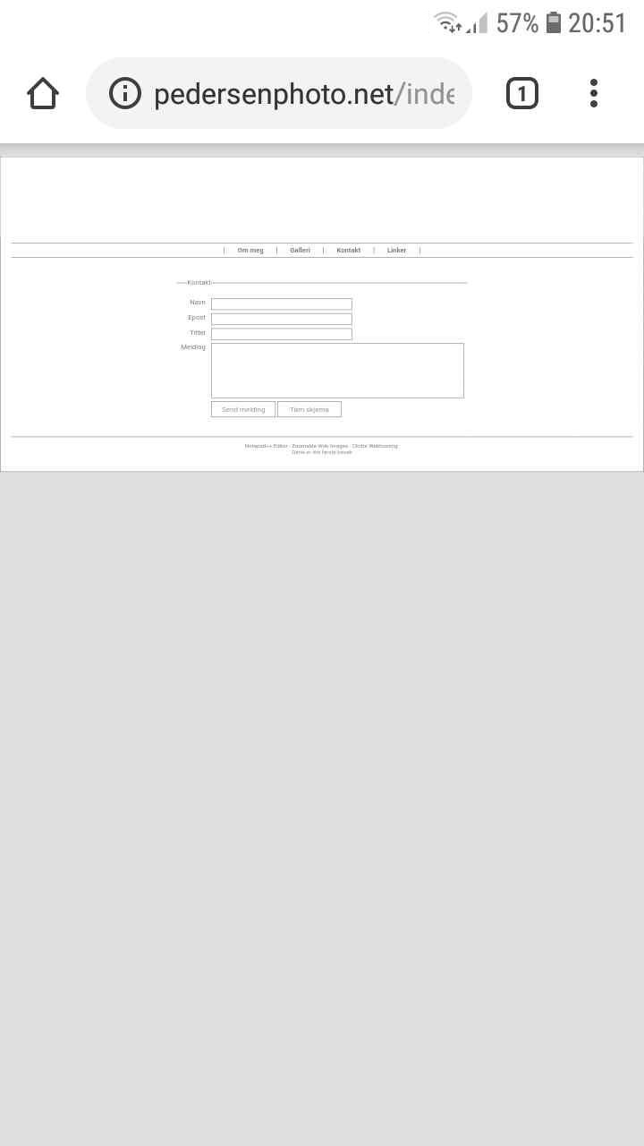

I kontaktskjemaet er også feltene svarte og ikke hvite. Det er jo rart at alle fargene vises riktig alle andre steder enn på den ene mobilen. Har testet på telefonen til samboer og der vises alt riktig slik jeg har skrevet det.
Når det gjelder selve bildegalleriet skal det vises fire bilder i bredden, men på S9'en er det eneste stedet det kun vises tre og hele siden virker smalere. Alt annet av menyer osv virker slik det skal overalt.

Legger ved forskjellen på hvordan bildegalleriet vises på de ulike telefonene. Det er S7 som viser slik det også er på pc'en og skal være. Fra kildekoden:
PageContent 1200px i bredden. Hvert bildeelement i albumet er 230px i bredden - tilsammen 920px pluss luft rundt så det burde jo være rikelig med plass.
