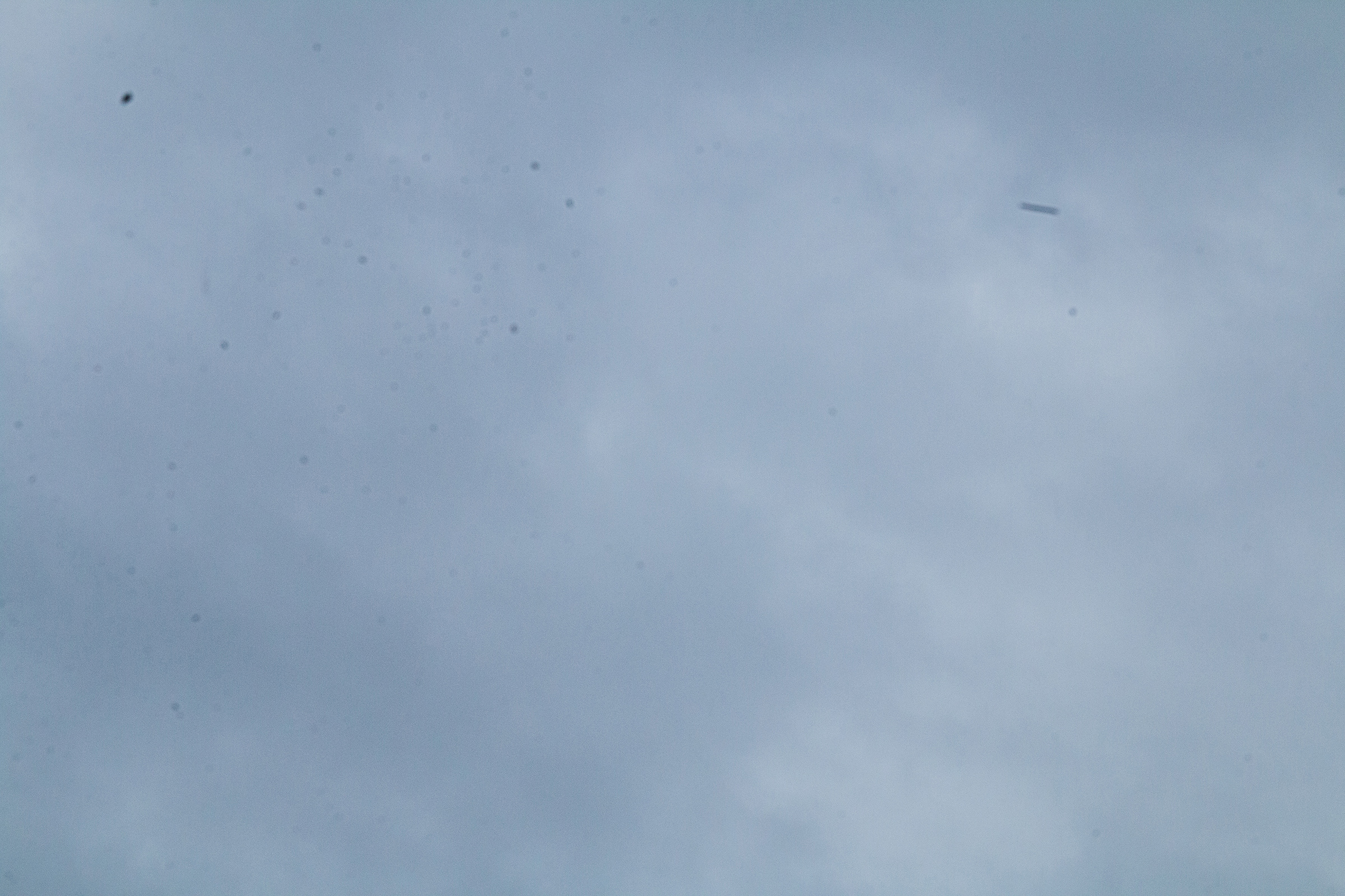

hobbyfotograf1 Skrevet 9. juni 2019 Skrevet 9. juni 2019 (endret) Jeg var på en liten fototur i går og på slutten opplevde jeg en mengde flekker på bildene. På ettermiddagen har jeg tatt flere bilder med ulike objektiv mot lys bakgrunn og det er på samme sted på alle bildene. Kan det være så mye støv som har dukket opp i løpet av noen få timer, eller et problem med selve sensoren? Har hatt kameraet i flere år og ikke opplevd noen problemer før i dag. Endret 9. juni 2019 av hobbyfotograf1
se# Skrevet 9. juni 2019 Skrevet 9. juni 2019 (endret) Det ser ut som støv på sensor, men du vil normalt bare se det hvis du bruker relativt liten blender. Enig i at det er uavnlig mye. Endret 9. juni 2019 av se#
hobbyfotograf1 Skrevet 9. juni 2019 Forfatter Skrevet 9. juni 2019 Bildet er tatt med blender 22, de to største flekkene er synlige allerede fra 5,6. Pleier å bruke mellom 5,6 og 11 til vanlig og opp til 16 ved makro. Skal få renset sensoren så fort som mulig, det er jo begrenset hvor mye jeg vil jobbe med støvfjerning i photoshop Har funnet fotocare i Oslo, men er det andre steder som også gjør slikt? Bor på romerike.

hobbyfotograf1 Skrevet 16. juni 2019 Forfatter Skrevet 16. juni 2019 Tok en tur innom Japan Photo på Jessheim, fikk beskjed om at sensorrens kun ble solgt til bedriftskunder. Ble henvist til Strømmen der de kunne hjelpe. Skal dit i løpet av kort tid. Har skaffet blåsebelg for å se om det satt løst, de største urenheten har flyttet litt på seg men resten er på samme sted.
Nautica Skrevet 16. juni 2019 Skrevet 16. juni 2019 Når du renser sensoren med blåsebelg anbefaler jeg at du holder kamera så at sensoren er rettet nedover så støvet har mulighet til og "falle ut".
hobbyfotograf1 Skrevet 17. juni 2019 Forfatter Skrevet 17. juni 2019 Satt det på stativ så det pekte rett ned, skal prøve det igjen i kveld. Sitter tydeligvis godt fast..
hobbyfotograf1 Skrevet 18. juni 2019 Forfatter Skrevet 18. juni 2019 Nå har jeg fått tak i sensor swab, men rensevæske ser ut til å være vanskeligere å få tak i...
