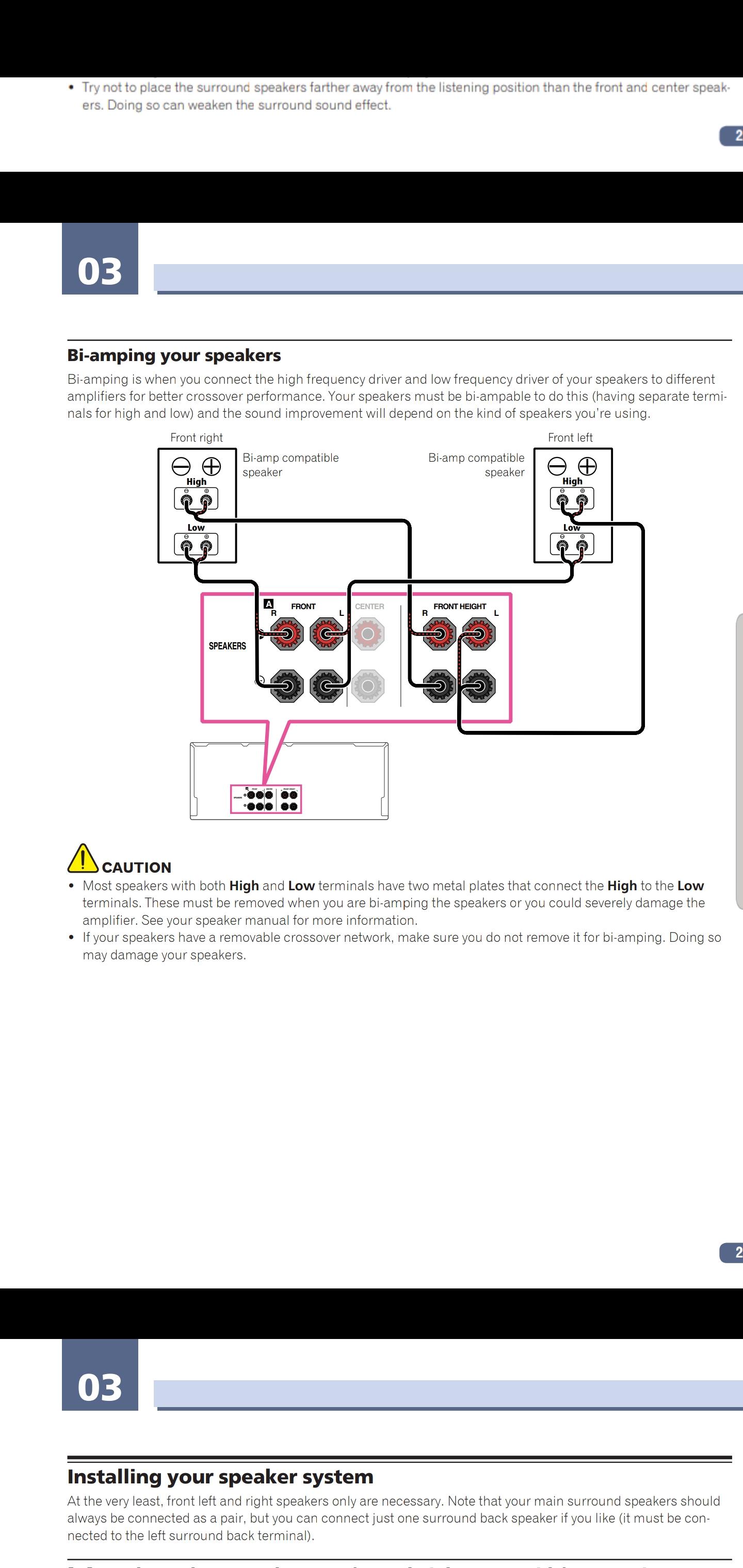

Glenn79 Skrevet 27. mai 2019 Skrevet 27. mai 2019 Tenkte jeg skulle koble opp til bi-AMP men i følge bruksanvisningen på reciverern så skal øverste terminal på høyttalerene på front high og dem nederste på front, har alltid gjort det motsatte. Er det egentlig det samme eller bør jeg følge bruksanvisningen? Er på en pioneer sc-lx57 med kef iq90.
sedsberg Skrevet 27. mai 2019 Skrevet 27. mai 2019 Du bør ha den kraftigste forsterkeren/utgangen på Low. Er de like spiller det egentlig ingen rolle. Med mindre det er høypassfilter på Front High.
