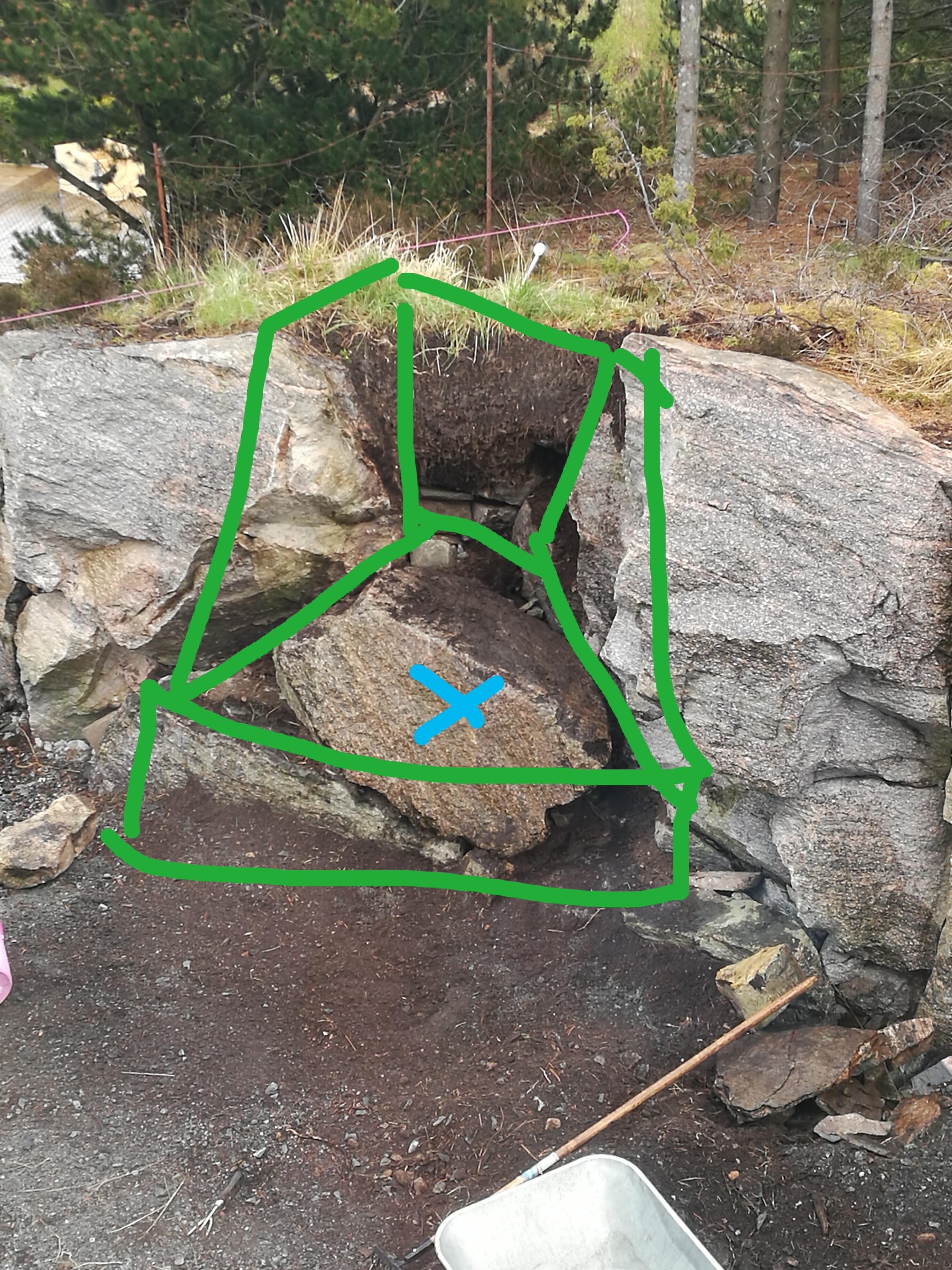

buffy88 Skrevet 19. mai 2019 Skrevet 19. mai 2019 Har et lite spørsmål? Hvis vi får fjernet den store steinen med blått kryss på. Hadde det gått an å kle inn den lille kroken med plank på et vis? Ligger en stor stein som skrår ned i bakken under den som ska fjernes. Tenker da og bygge opp et platå fra bakken og over den skrå steinen. Kle inn alle veggene og kanskje et tak over. Så det blir en liten sitte/ligge krok.. Er dette i det hele tatt mulig??
ilpostino Skrevet 19. mai 2019 Skrevet 19. mai 2019 Det bær absolutt ikek være en umulighet men litt usikekr på hvordan jeg ville gjort det på baksiden. Blir det liggende for mye jord inntill trret på ryggen kan det fort bli råte elelr ligende.
newman221 Skrevet 19. mai 2019 Skrevet 19. mai 2019 Legge knotteplast bak treplanker, så får man ihvertfall et lite luftlag mellom jord og tre. Da blir det ikke råte på en stund
buffy88 Skrevet 26. mai 2019 Forfatter Skrevet 26. mai 2019 Det bær absolutt ikek være en umulighet men litt usikekr på hvordan jeg ville gjort det på baksiden. Blir det liggende for mye jord inntill trret på ryggen kan det fort bli råte elelr ligende. Tenkte kanskje jeg kunne støypt en vegg bak der først, hvis det lar seg gjøre...?
buffy88 Skrevet 26. mai 2019 Forfatter Skrevet 26. mai 2019 Legge knotteplast bak treplanker, så får man ihvertfall et lite luftlag mellom jord og tre. Da blir det ikke råte på en stund Ja det kan jeg. Tenkte opprinnelig å støype en vegg bak der.. men usikker på om det lar seg gjøre..?
buffy88 Skrevet 27. mai 2019 Forfatter Skrevet 27. mai 2019 Mye knot med armering og slikt da... Ja e kanskje det..
The Avatar Skrevet 27. mai 2019 Skrevet 27. mai 2019 Vedlikehold av treverket vil kunne være ei utfordring, men du får kjøpt trykkimpregnert treverk som er tilpass jordkontakt. Konstruksjonen din vil nok ikkje vare evig, men den varer sikkert lenge nok. Største utfordinga trur eg er plassen. Du får fint til å bygge ei hylle med bakvegg av treverk, men eg ville kontrollmålt litt betre om det er plass til å bli ein sitteplass. Husk at plankane også tek plass og dersom du i tillegg skal ha plass til luft eller knotteplast bak så må du ha meir plass. I tillegg vil det være enklare å fyrst bygge ei ramme som du legg panel på, og då må dette også ha plass. Andre forhold som stjel plass er at berget er ujamnt, så med mindre du høvler og tilpasser treverket til å ligge heilt inntil det ujamne berget, så vil du ende opp med ein mindre plass enn du kanskje fyrst hadde tenkt. Det ser ut til å være knapt med plass, så den kroken du no ser på som ein fin sitteplass kan fort ende opp med å måtte bli ei lita hylle for ei potteplante når du er ferdig.
newman221 Skrevet 27. mai 2019 Skrevet 27. mai 2019 Med borhammer, et skikkelig bor og kiler kan man utvide det hullet
