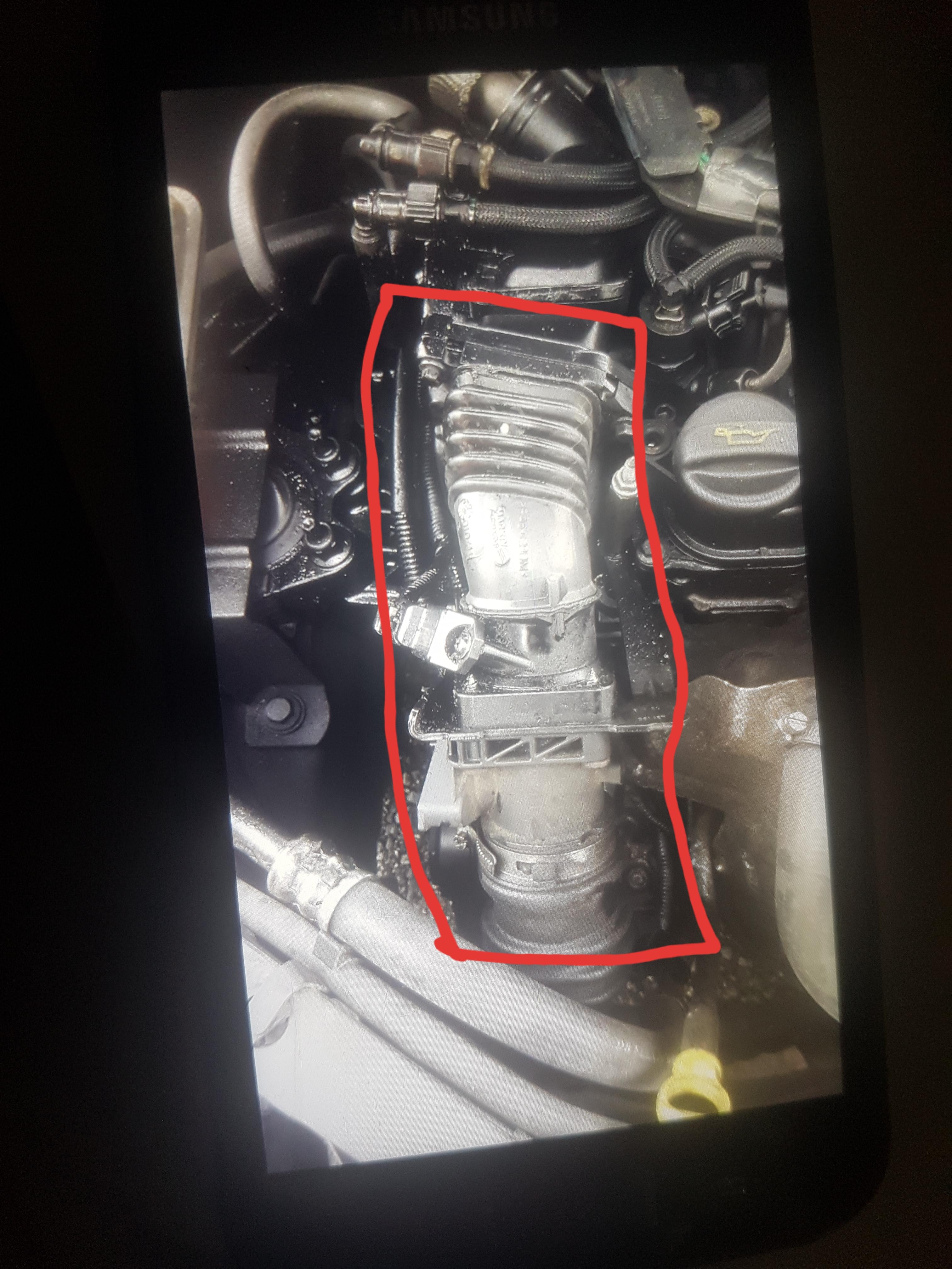

ChrisJon Skrevet 19. mai 2019 Forfatter Skrevet 19. mai 2019 Fant feilen på bilen! Den som er ringet rundt mangler alle festeskruver, så den er slitt i gummien og slipper ut all trykk.

Gjest Slettet+6132 Skrevet 20. mai 2019 Skrevet 20. mai 2019 Fant feilen på bilen! Den som er ringet rundt mangler alle festeskruver, så den er slitt i gummien og slipper ut all trykk. Så bra! Enda enklere løsning enn det jeg trodde. Rør&koblinger på kompressor-side utett altså. Det er jo ikke bra for turboen da, men vi får håpe at den (lager) ikke har tatt skade av 100.000++ rpm til ingen nytte.
