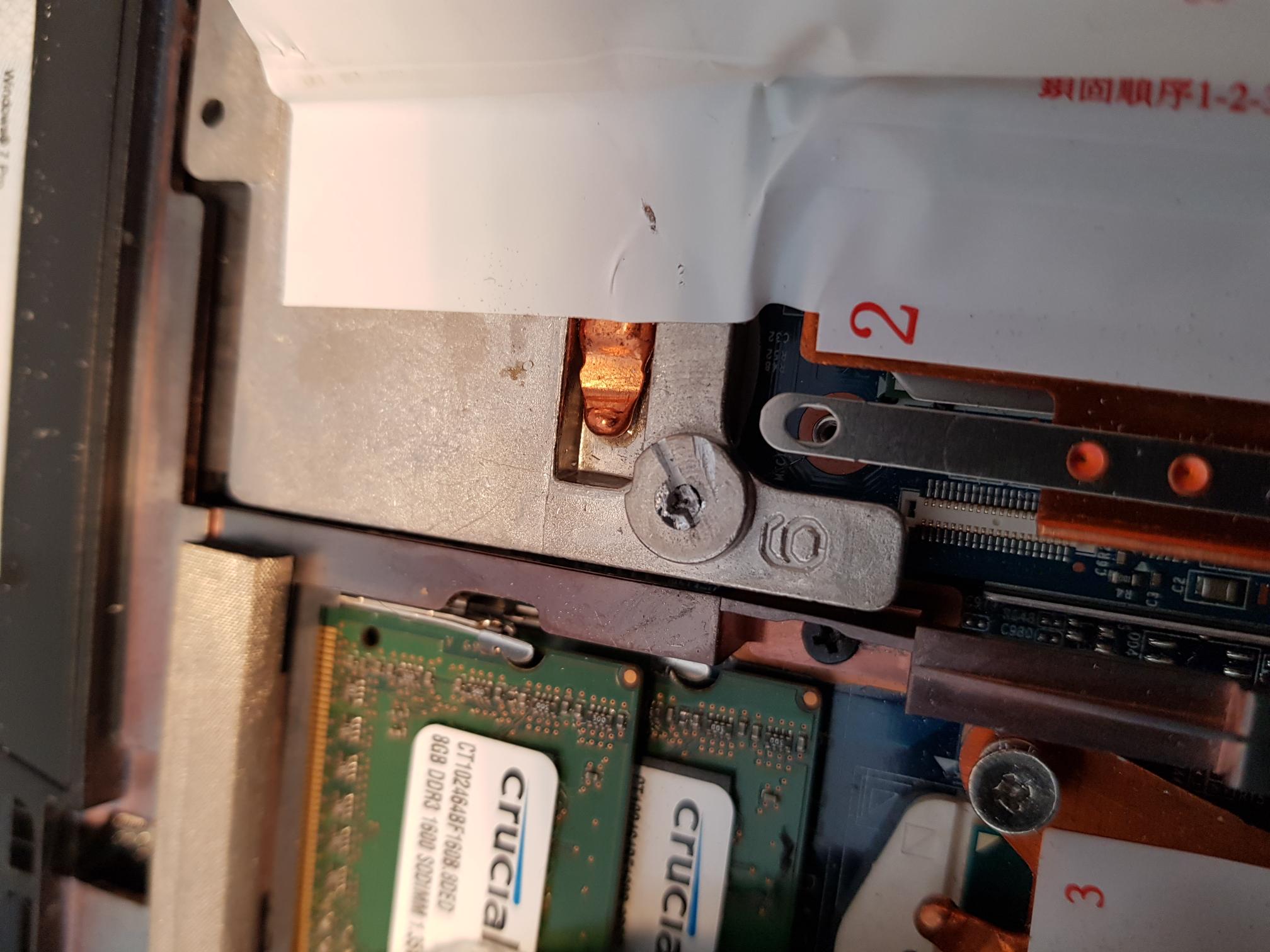

Danda Skrevet 1. mai 2019 Skrevet 1. mai 2019 (endret) Hei. Vet ikke hvilken kategori jeg kan poste dette, vær så snill å flytt den riktig hvis jeg er helt feil. Har en laptop som jeg køpte brukt. Skal bytte skjermkort i denne (til gtx 1060) Har store problemer med en skrue som jeg ikke får ut av kjøleribba. Prøvde "gummitrikset" på skruen først, så tenkte jeg at jeg kanskje skulle bruke dremel trikset med å lage den om til flat skruhjern. Dette fungerte dårlig og jeg gjorde skruen halv Se bilde. Hvordan kan jeg få denne ut? Endret 1. mai 2019 av Danda
Mr. A Skrevet 1. mai 2019 Skrevet 1. mai 2019 Borr den ut og ta av kjøleribben så får du mest sannsynlig tak i resten av skruen med en nebbtang.
Danda Skrevet 1. mai 2019 Forfatter Skrevet 1. mai 2019 Ok, så må skaffe en knøttliten borr å bare borre i senter av skruen?
Mr. A Skrevet 1. mai 2019 Skrevet 1. mai 2019 Ville valgt en borr som er omtrent like stor eller litt mindre enn skruhodet. Poenget er jo å fjerne hodet slik at du får av kjøleren men lar nok være igjen til at du får grep med en tang for å skru ut resten av skruen.
Danda Skrevet 1. mai 2019 Forfatter Skrevet 1. mai 2019 Ville valgt en borr som er omtrent like stor eller litt mindre enn skruhodet. Poenget er jo å fjerne hodet slik at du får av kjøleren men lar nok være igjen til at du får grep med en tang for å skru ut resten av skruen. Mulig jeg er litt dum her, men jeg har ødelagt halve skruehode allerede, men hvis jeg tar av den andre biten også vil vel skrugjengene være fast nede i hullet på kjøleren?, så jeg vil vel ikke få av kjøleren bare med å skru av hode? må vel borre ned i "kjærnen" av skruen også?

Mr. A Skrevet 1. mai 2019 Skrevet 1. mai 2019 Mulig jeg er litt dum her, men jeg har ødelagt halve skruehode allerede, men hvis jeg tar av den andre biten også vil vel skrugjengene være fast nede i hullet på kjøleren?, så jeg vil vel ikke få av kjøleren bare med å skru av hode? må vel borre ned i "kjærnen" av skruen også? Såvidt jeg skjønner så er dette skruen som holder kjøleren fast i resten av maskinen? Isåfall så regner jeg med at skruen går rett igjennom kjøleren og er skrudd fast i kretskortet under. Tanken min her er at hvis skruhodet fjernes så kan du dra av kjøleren og da få tilgang til restene av skruer som du mest sannsynlig får skrudd ut med en tang.
Danda Skrevet 2. mai 2019 Forfatter Skrevet 2. mai 2019 Takk for alle svar, fikk ordnet dette i går, fjernet skruhode og fikk løftet av kjøleribba, så fikk jeg skrudd ut resten av skruen med en liten tang.
