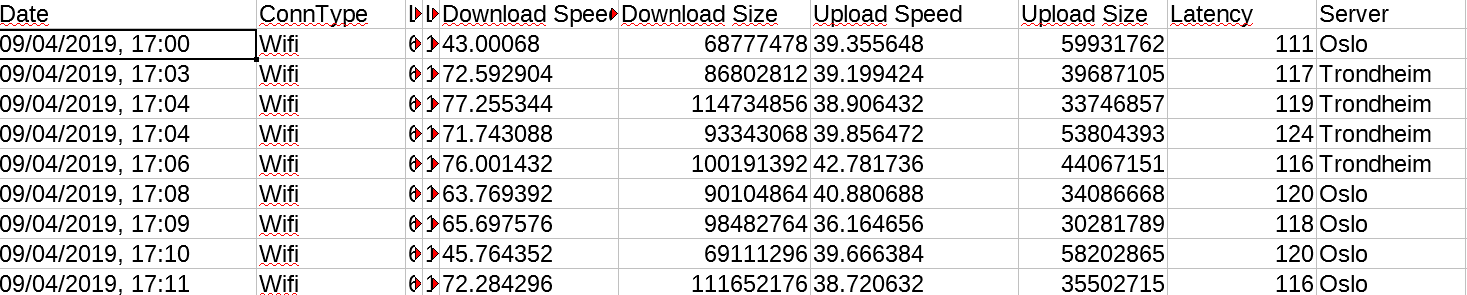

Her er foresten noen speedtester jeg tok uten vpn til trondheim og oslo i 5 tiden forgje torsdag. om du er intresert i pingtider og hastighet når det er endel trykk på nettverket
https://www.speedtest.net/result/a/4842359171
https://www.speedtest.net/result/a/4842360657
https://www.speedtest.net/result/a/4842362386
https://www.speedtest.net/result/a/4842367447
https://www.speedtest.net/result/a/4842371839
https://www.speedtest.net/result/a/4842373377
https://www.speedtest.net/result/a/4842375680
https://www.speedtest.net/result/a/4842378927
