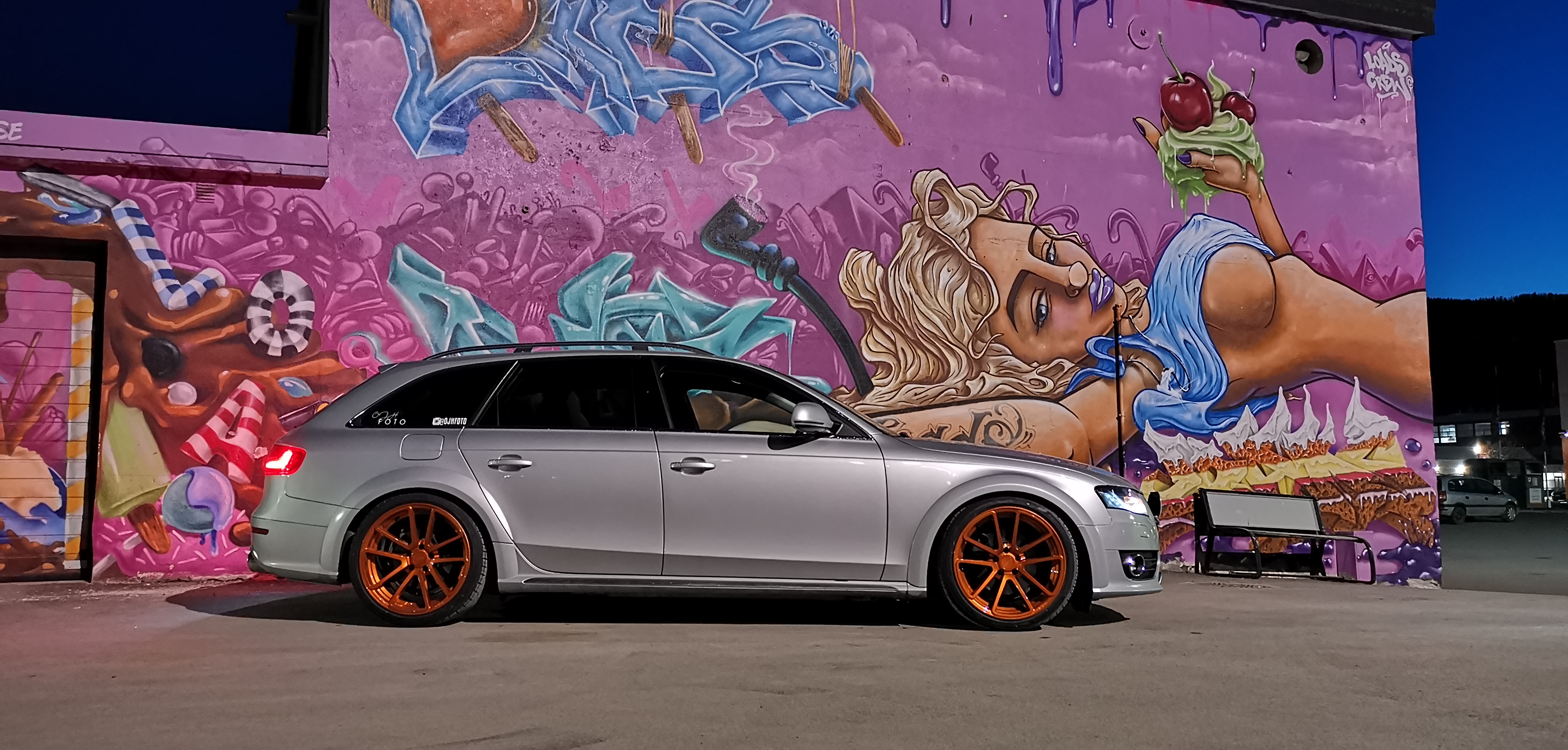

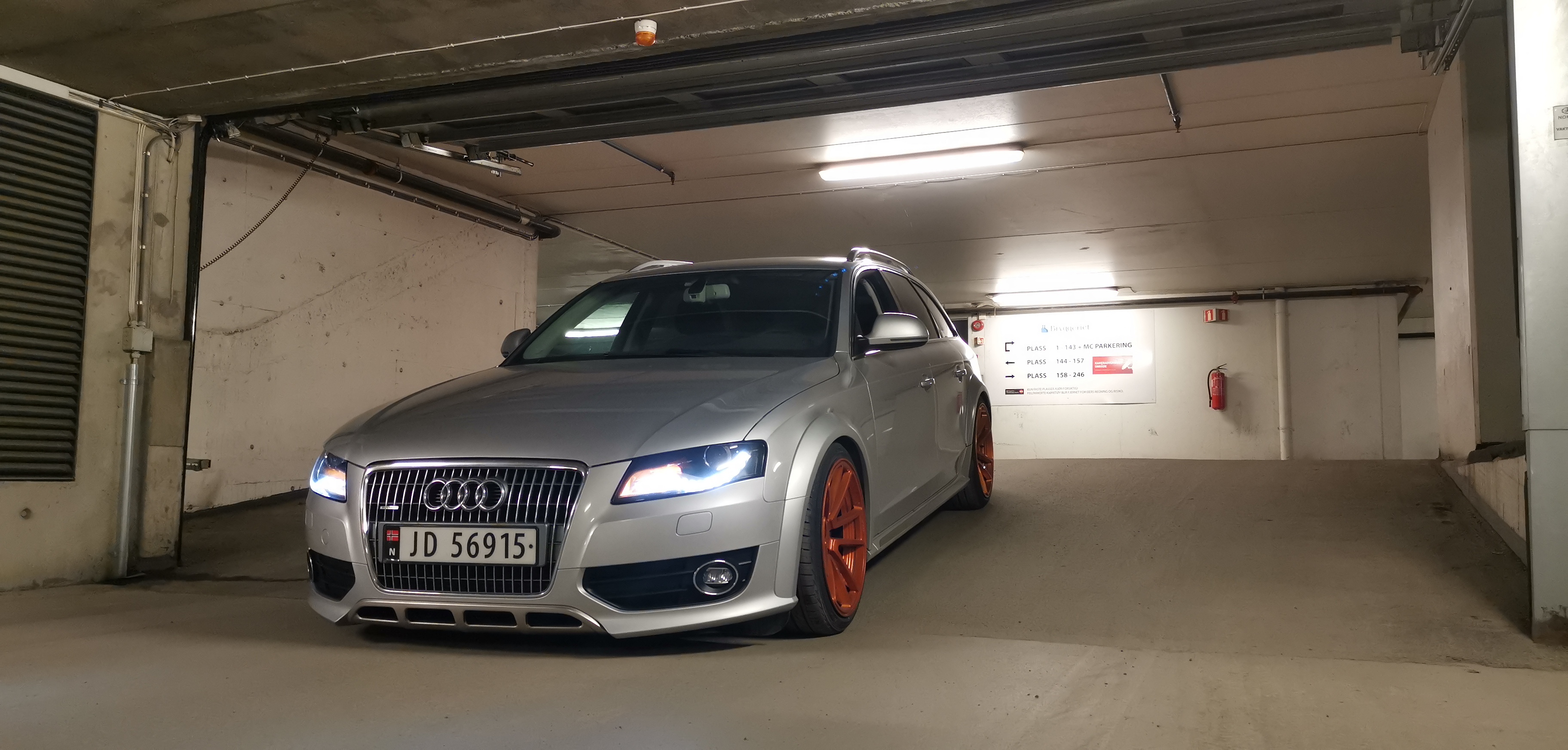

Akkurat montert coilovers på Audien min nå, vurderer å vise den med sommerhjula for å prøve, selvom de sansynligvis gir mangel ved en kontroll pga dimensjonene men de er godt innafor hjulbuene så har litt lyst til å forsøke med de ?
