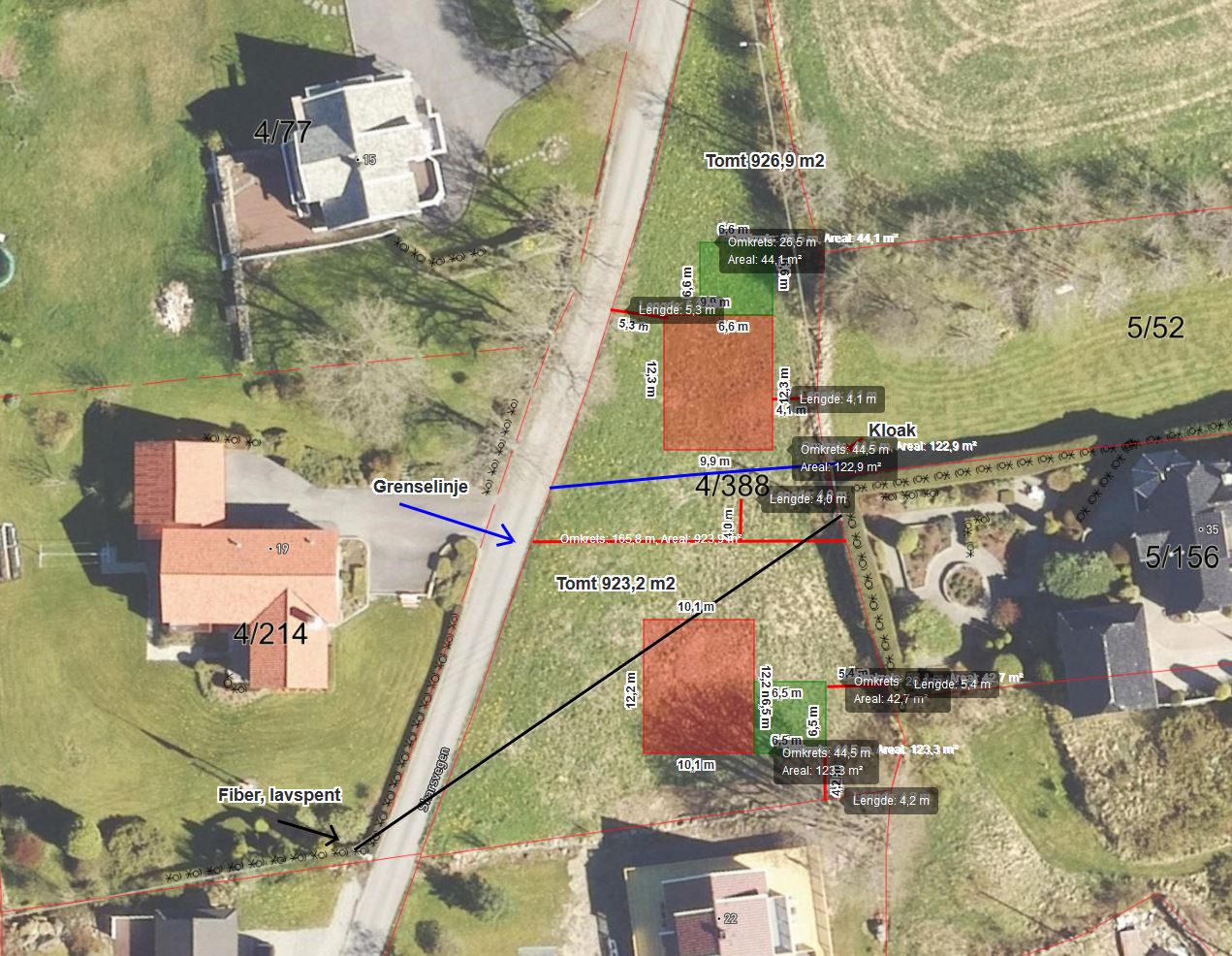

OddZen Skrevet 11. april 2019 Skrevet 11. april 2019 (endret) Hei, vi skal muligens overta en eiendom for å bygge hus.Som dere ser på situasplanen jeg har tegnet er det en eiendom som skal deles i 2.Den sørlige eiendommen har som dere ser en luftlinje (sort) hvor det går strøm, telefon og fiberkabel.I følge grunnboka er det ingen tinglysning på rett til å ha kablene over eiendommen.Luftlinjen forringer sørlig tomt, og ødelegger mye for bygging slik den går nå.Linjen må dermed flyttes, gå i trekant langs eiendomsgrensen eller graves ned.Hvem skal ta kostnaden med en slik flytting? Vi eller nettselskapet?Som sagt det er ingen tinglysing på dette.Hva sier jussen? Endret 11. april 2019 av OddZen

OddZen Skrevet 11. april 2019 Forfatter Skrevet 11. april 2019 Første innlegg er redigert med situasjonsplan.

Pusher 50 Skrevet 12. april 2019 Skrevet 12. april 2019 Hei, vi skal muligens overta en eiendom for å bygge hus. Som dere ser på situasplanen jeg har tegnet er det en eiendom som skal deles i 2. Den sørlige eiendommen har som dere ser en luftlinje (sort) hvor det går strøm, telefon og fiberkabel. I følge grunnboka er det ingen tinglysning på rett til å ha kablene over eiendommen. Luftlinjen forringer sørlig tomt, og ødelegger mye for bygging slik den går nå. Linjen må dermed flyttes, gå i trekant langs eiendomsgrensen eller graves ned. Hvem skal ta kostnaden med en slik flytting? Vi eller nettselskapet? Som sagt det er ingen tinglysing på dette. Hva sier jussen? situasjonsplan 1.JPG Jeg vil anbefale deg å lese følgende: https://www.elklagenemnda.no/vedtak2/tilknytning--fremforing/2016/sak-16-030-klage-vedrorende-luftstrekk-over-eiendom/ Saken er ikke 100% lik med din. Men det henvises til lover og rettspraksis som jeg vurderer har stor relevans for din sak. 2
