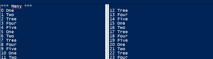

Jeg har en ganske stor multidimensjonal array i PowerShell som jeg ønsker å skrive ut i en meny som brukeren skal velge noe fra. Istedenfor at man må scrolle oppover for å se alle valgene kunne jeg tenke meg å få det dumpet ut i en tabell med for eksempel 4 kolonner slik at jeg får komprimert outputen litt. Hvordan skal jeg få til det?
Nedenfor er et eksempelscript som viser hvordan jeg har laget det per nå. (det er noen forskjeller men dette er bare for å få frem poenget / problemet).

Dette gir outputen under:
*** Meny ***
0 One
1 Two
2 Tree
3 Four
4 Five
5 One
6 Two
7 Tree
8 Four
9 Five
10 One
11 Two
12 Tree
13 Four
14 Five
15 One
16 Two
17 Tree
18 Four
19 Five
20 One
21 Two
22 Tree
23 Four
24 Five
mens jeg vil ha noe ala dette
