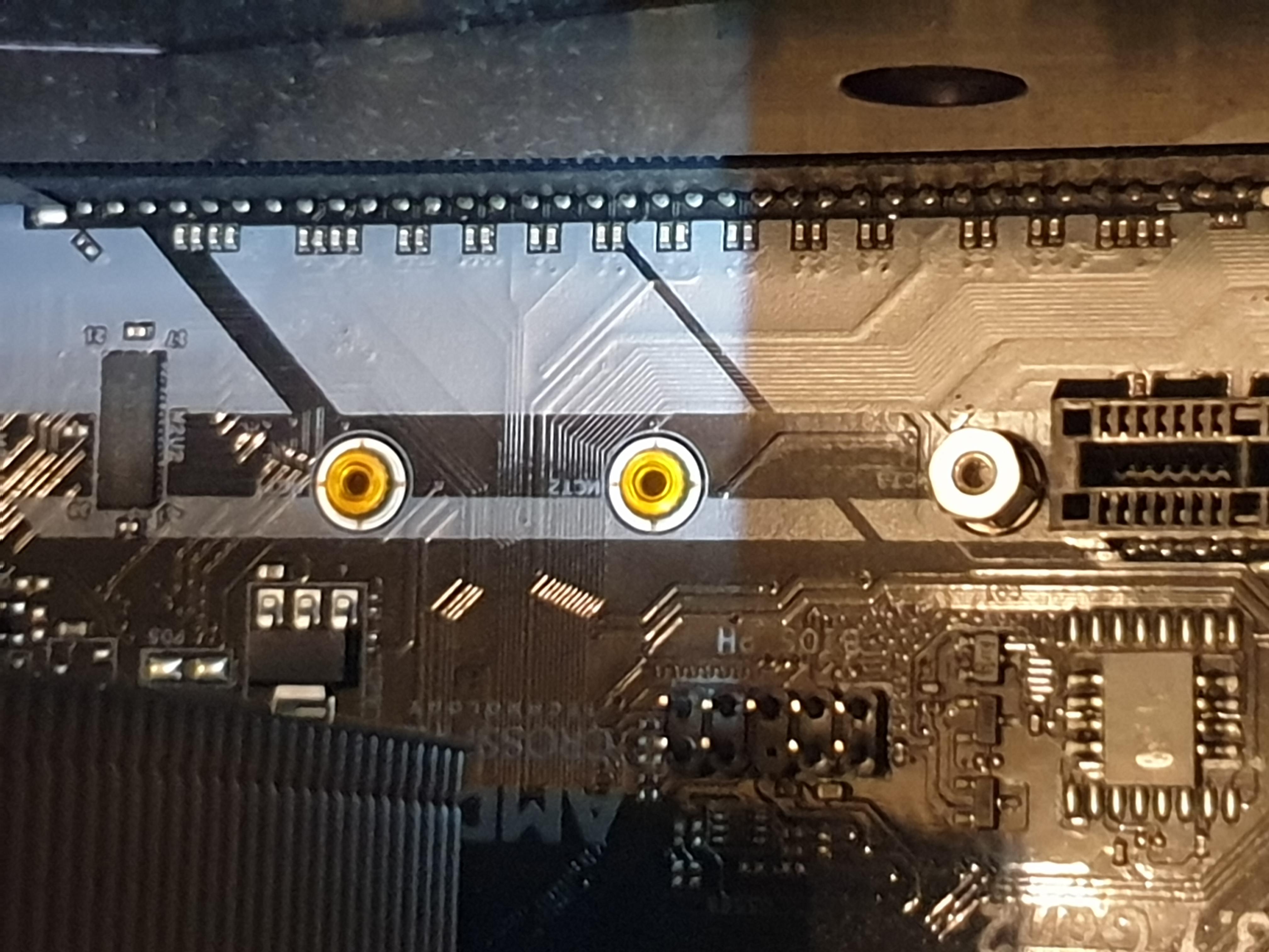

Singh tha king Skrevet 18. mars 2019 Skrevet 18. mars 2019 Hei, Har googlet meg ihjel snart. Finner ikke en løsning. Jeg får fysisk ikke festet M.2 SSD NVMe(Intel 660p 2tb) til ASRock 450 pro hovedkort. Det skal altså være en skrue jeg kan ta ut, sette inn M.2 SSD. Får så å feste skruen slik at harddisken sitter der den skal. Men, jeg ser ingen skrue jeg kan ta ut..er en metalldings der, men ingen verktøy passer til den(får den ikke ut). Hva skal jeg gjøre?

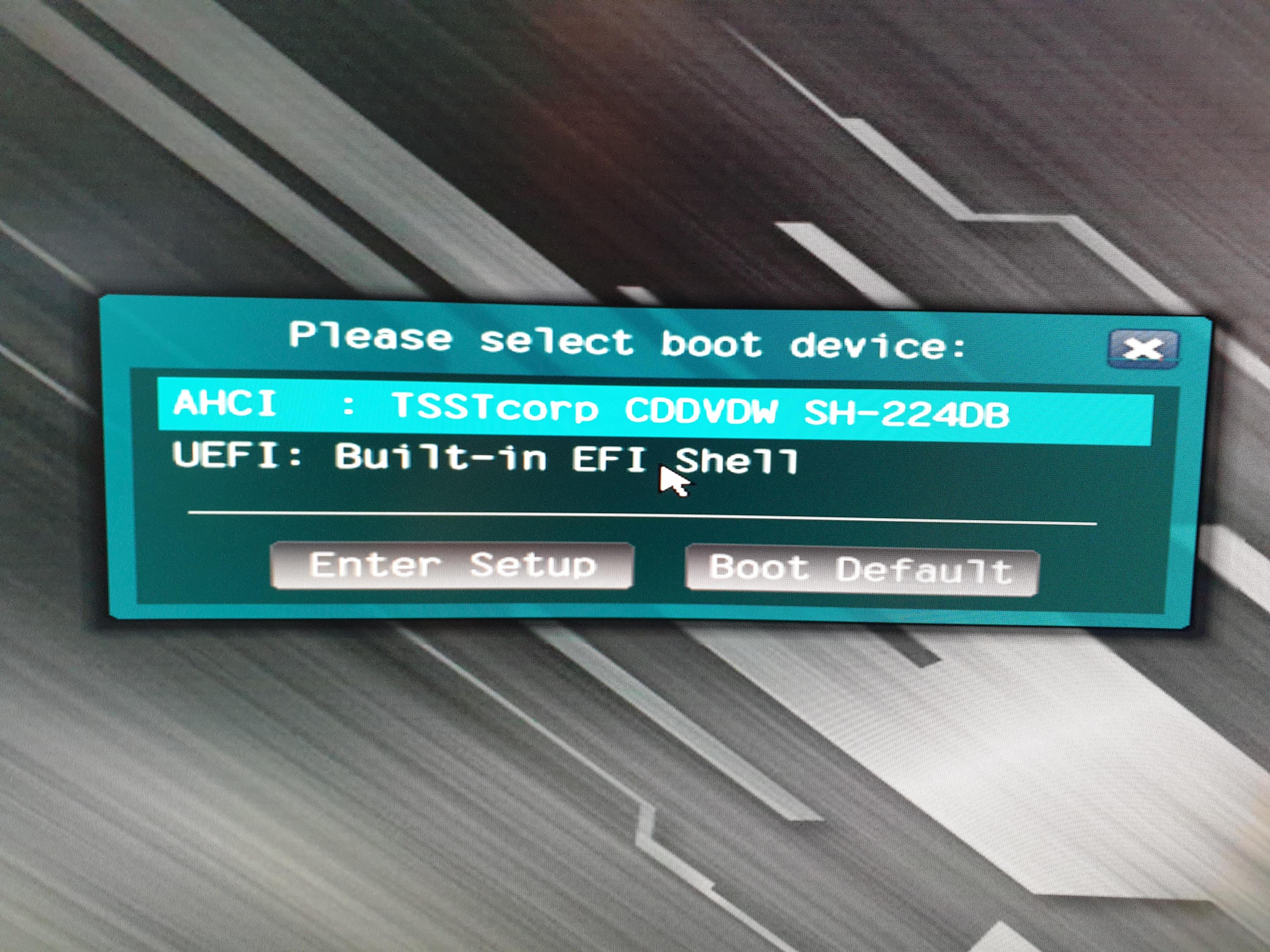

Singh tha king Skrevet 19. mars 2019 Forfatter Skrevet 19. mars 2019 Hadde det bare holdt seg..hehe. Jeg hadde på PCen i ca. 4t. Installerte programmer, spill, skjermdrivere++ restartet PCen én gang etter driverinstallasjon. Spilte i 3-4t etter det. Men, så skulle jeg restartet PCen på nytt(etter 4t), så får jeg opp "feilmelding". Jeg har vært innom begge alternativene som jeg får når jeg trykker på "F11", men kommer ikke noe særlig videre. Har ingen andre HDD eller CD tilkoblet. Fjernet alle USB og W10 på minnepennen. Eneste er til mus, tastatur og høyttalere. Feilmeldingen er: "Reboot and selecet proper boot device...." PCen ble bygd i oktober i fjor, byttet bare harddisk nå.
sedsberg Skrevet 19. mars 2019 Skrevet 19. mars 2019 Sånn i tilfelle. Den stand-offen skal under SSD og så skal det en skrue inn i den som holder SSD på plass. Du skal ikke feste SSD-en med denne stand-offen. M.a.o. SSD-en skal ikke ligge ned mot HK. Har sett mange gjøre denne tabben. 1
Singh tha king Skrevet 19. mars 2019 Forfatter Skrevet 19. mars 2019 (endret) Hmm.. Stand-off, skruen? I første innlegget(bilde) har jeg tatt ut den skruen i 3. sporet(sølvfarget). Satt inn m.2(hadde en vinkel på 20-30 grader. Dyttet den forsiktig ned med sølfarget skruen i samme spor. Det er ikke korrekt? Er ingen andre skruer som jeg kan se(?) Endret 19. mars 2019 av Singh tha king
Singh tha king Skrevet 19. mars 2019 Forfatter Skrevet 19. mars 2019 Da har jeg nok gjort det feil. Forstår fortsatt ikke hvor jeg skal få tak i en så liten skrue passer inn i den stand-offen. Burde det ikke følge med hovedkortet(AsRock 450 Pro) eller m.2 disken? Mulig disken er ødelagt, siden jeg har skrudd den helt ned mot hk'et? Ingen andre enn min feil det.
sedsberg Skrevet 19. mars 2019 Skrevet 19. mars 2019 Tror de pleier å følge med HK. Er ofte en bitteliten pose med en eller to bittesmå skruer i. Veldig lett å overse eller rote bort. Du er langt ra den eneste som har mista de. De burde absolutt komme montert på HK og ikke løse i en pose. 1
Nizzen Skrevet 19. mars 2019 Skrevet 19. mars 2019 Tror de pleier å følge med HK. Er ofte en bitteliten pose med en eller to bittesmå skruer i. Veldig lett å overse eller rote bort. Du er langt ra den eneste som har mista de. De burde absolutt komme montert på HK og ikke løse i en pose. This ? 1
kla3torsk1 Skrevet 19. mars 2019 Skrevet 19. mars 2019 Har selv gjort denne blemma ett par ganger (flau)Somregel går det bra med disken, å hender ofte at standoff sitter fast i HK, at denne bare må flyttes for å passe den størrelse av M.2 du har
Singh tha king Skrevet 23. mars 2019 Forfatter Skrevet 23. mars 2019 (endret) Dere hadde selvfølgelig helt riktig. Ja, flaut det der hehe. Bittesmå skruer. Fant de til slutt? Bra disken ikke blir ødelagt så kjapt. Ser ut som M.2 kortet er bra festet. Jeg startet PCen på nytt. Fungerte med en gang. Har hatt den på i dag, restartet maaange ganger. Ingen problemer. Helt til nå...skjønner ikke hvorfor? Boot option #1: UEFI: Built-in EFI Shell Boot option #2: Disabled Har ikke bevegd PCen en millimeter. Samme feilmelding som første gang. Endret 23. mars 2019 av Singh tha king

Privatperson Skrevet 27. mars 2019 Skrevet 27. mars 2019 (endret) Støtter den over. Feilmeldingen du får sier bare at BIOS ikke finner disken din eller en boot partition. Den første av de er mest sannsynlig her. Edit: Skriveleif. Endret 27. mars 2019 av Privatperson
