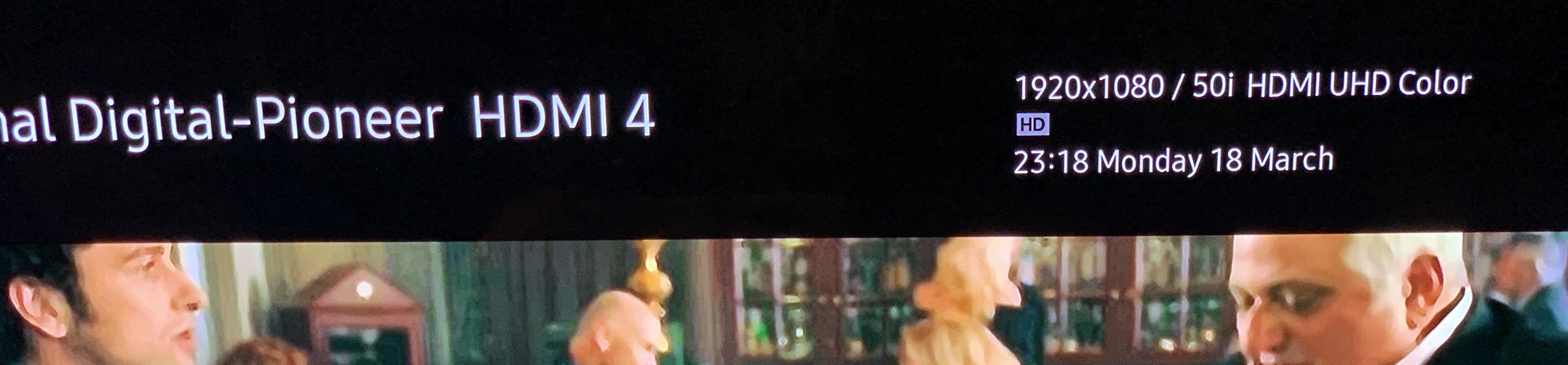

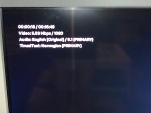

Syar-2003 Skrevet 18. mars 2019 Skrevet 18. mars 2019 Dette er på Q9F med samme remote. På HDMI kilder trykk home og ok På app (Netflix i eks) trykk 123 -more -info
maanemann Skrevet 19. mars 2019 Forfatter Skrevet 19. mars 2019 Takk for svar! Dette fungerte fint! På min Q8F var det ikke info om lyd (prøvde både med hdmi ut og lyd til tvhøytaller). Men info om bare bilde er uendelig bedre enn ingenting.
