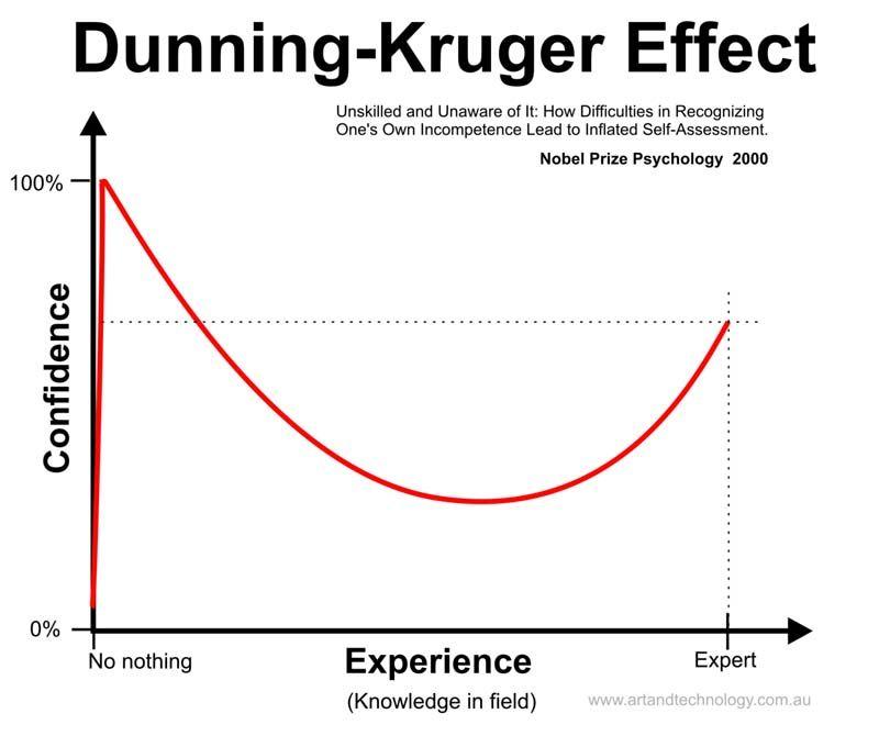

I bunn og grunn er jeg imot skråsikkerheten din. Dette er komplekse problemer både i praksis og på sertifiseringspapirene.
