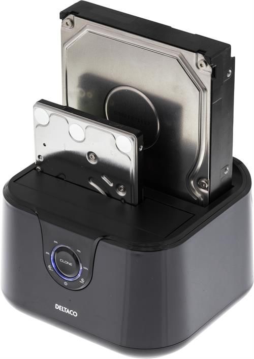

sedsberg Skrevet 15. mars 2019 Del Skrevet 15. mars 2019 Hvis det er en dockingstasjon du har som i bildet over så kan det hende det er 12V. Da må du lese under eller bak på stasjonen eller se i manualen. Hvis det er en kabel du har er den mest sansynlig kun for 2,5" selv om den fysisk passer i 3,5". Da er også strøminngangen mest sansynlig kun 5V. Og det at det står For 2.5" and 3.5" på Wishvass, Ebay, DX eller lignende betyr ingenting. De som selger der har ofte null peiling på hva de faktisk selger. Lenke til kommentar https://www.diskusjon.no/topic/1839895-str%C3%B8mforsyne-sata-hdd-for-bruk-som-ekstern-harddisk/#findComment-24831346
