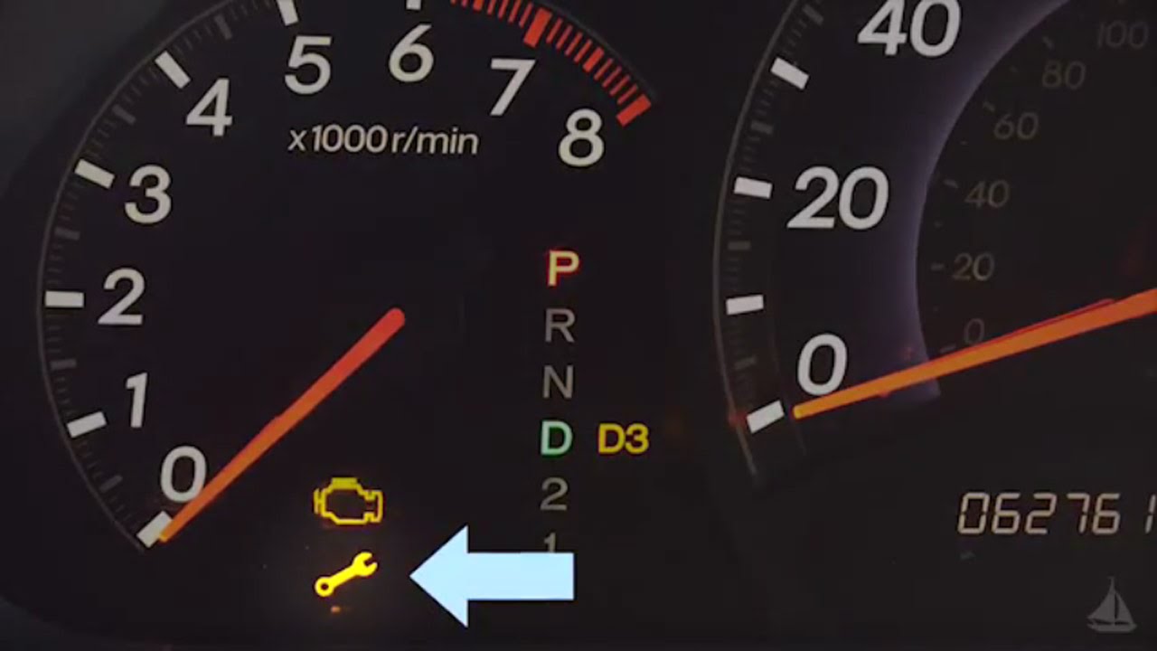

mobile999 Skrevet 7. februar 2019 Skrevet 7. februar 2019 Servicelampen blinker. Hva? Står det "Service" på den? Er det motorlampen du mener? Da skal du sannsynligvis ikke starte motoren.
sedsberg Skrevet 7. februar 2019 Skrevet 7. februar 2019 "Service-lampe" er jo ofte en skiftenøkkel/fastnøkkel. F.eks:
Kajac Skrevet 7. februar 2019 Skrevet 7. februar 2019 Hva? Står det "Service" på den? Er det motorlampen du mener? Da skal du sannsynligvis ikke starte motoren. Motorlampe som lyser er som regel trygt å kjøre med. Motorlampe som blinker betyr at du må stoppe umiddelbart for å forhindre skade på motor. Evt. rød motorlampe, eller teksten STOP. Men både motorlampe og servicelampe (skiftenøkkel) er i 99 % av tilfellene trygt å kjøre med.
mobile999 Skrevet 7. februar 2019 Skrevet 7. februar 2019 Opel har en lampe med en bil med en skiftnøkkel inni. Når den blinker når man starter bilen, så kan det være startsperren som hindrer bilen i å starte. Fungerer pedaltesten på denne bilen? Evt. Hvilken motor har den?
