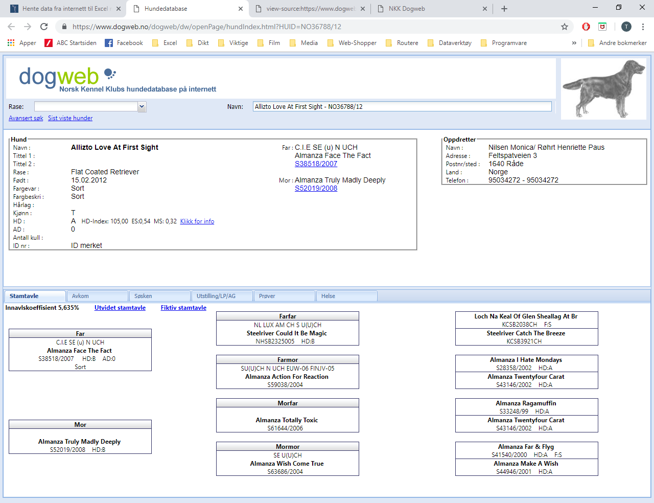

trn100 Skrevet 23. januar 2019 Skrevet 23. januar 2019 Hei. Jeg holder på med et prosjekt for en hundeklubb, og i den forbindelse trenger jeg en VBA rutine som henter ned noe informasjon fra nettet.Jeg har foreløpig funnet en rutine som åpner IE og finner frem til riktig side, men der stopper det for meg.Rutinen ligger under en knapp i en userform som henter hundens reg.nummer fra en tekstboks ("txtRegnr" i koden). Et aktuelt reg.nr. for testformål er NO36788/12 Sub WebOppslag() Dim appIE As Object Set appIE = CreateObject("InternetExplorer.Application") With appIE .Navigate "https://www.dogweb.no/dogweb/dw/openPage/hundIndex.html?HUID=" & Me.txtRegnr .Visible = True End With Do While appIE.Busy DoEvents Loop End Sub Link til eksempelside: https://www.dogweb.no/dogweb/dw/openPage/hundIndex.html?HUID=NO36788/12 Det jeg trenger å hente ut er Fødselsdato, Kjønn og Land oppe til høyre.Er det mulig å hente ut denne informasjonen uten å åpne nettsiden?Hvis ikke, er det mulig å åpne nettsiden maksimert? Slik koden koden er nå åpnes nettsiden i et vindu. Finnes det kanskje et parameter jeg kan sette inn under .Visible = True?Er er det mulig å hente ut disse 3 informasjonen automatisk og plassere de i celler i Excelarket og kan man eventuelt i VBA lukke websiden etterpå? Veldig takknemlig for tips som kan bringe meg videre Bruker norsk Excel 2016 hvis det har noe å si, men koden må kunne kjøres på 2010 også.

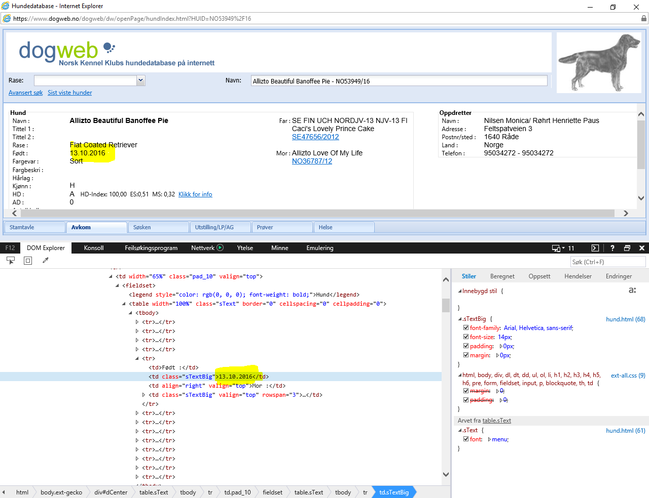

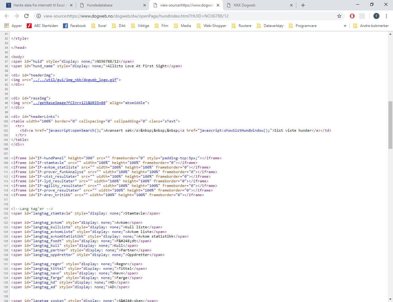

trn100 Skrevet 29. januar 2019 Forfatter Skrevet 29. januar 2019 (endret) Hei igjen. Beklager sen tilbakemelding! @Hårek: Takk for link! Jeg har vært innom der og tittet, men jeg klarer dessverre ikke å finne ut hvordan jeg får ut de dataene jeg trenger? @Harald: Takk for kode! Det er helt klart det beste om jeg slipper å gå veien via en nettleser! Jeg har testet koden din og den henter ut data fra siden, men av en eller annen grunn finner jeg ikke de dataene jeg trenger i nedlastingen? Jeg kan dessverre minimalt om HTML og klarer ikke å lese den informasjonen jeg får ut, men legger ved 3 bilder her. Bilde 1 er utseende på siden, bilde 2 er kilden hentet fra i IE og bilde 3 er kilden hentet i Chrome som er min standardleser i fall det er forskjell på disse og at det påvirker hva som hentes? Det ser ut til at koden din henter det samme som jeg får opp når jeg viser sidekilden i Chrome. Endret 29. januar 2019 av trn100
Hårek Skrevet 29. januar 2019 Skrevet 29. januar 2019 @Hårek: Takk for link! Jeg har vært innom der og tittet, men jeg klarer dessverre ikke å finne ut hvordan jeg får ut de dataene jeg trenger? Kan dessverre ikke hjelpe, har ikke så mye erfaring med scraping. Det jeg kan si er at det er en god del jobb med prøving og feiling, og man må forstå en del HTML. Man kan f.eks få navigert fram til de relevante seksjonene ved å søke på tekst i "id="

trn100 Skrevet 30. januar 2019 Forfatter Skrevet 30. januar 2019 Takk for tips og linker NoBo! Joda, jeg ar forsøkt den innebygde metoden, men den stopper med en feilmelding uten å hente data. Muligens fordi siden ligger bak et passordbeskyttet område? Dette kan også være årsaken til at Haralds kode ikke virker og at jeg allikevel må gå via en webleser for å få hentet ut data. Den jeg lager applikasjonen til sitter i hovedstyret i NRK og har selvsagt anledning til å bruke disse dataene. Jeg ønsker bare å gjøre det enklere for vedkommende og sjekke/oppdatere informasjon slik at vedkommende slipper å logge seg på nett og søke frem informasjonen manuelt. Databanken drives så vidt jeg har forstått av en 3-part, slik at eventuelle andre måter å få data på som involverer de med sikkerhet vil medføre kostnader.
