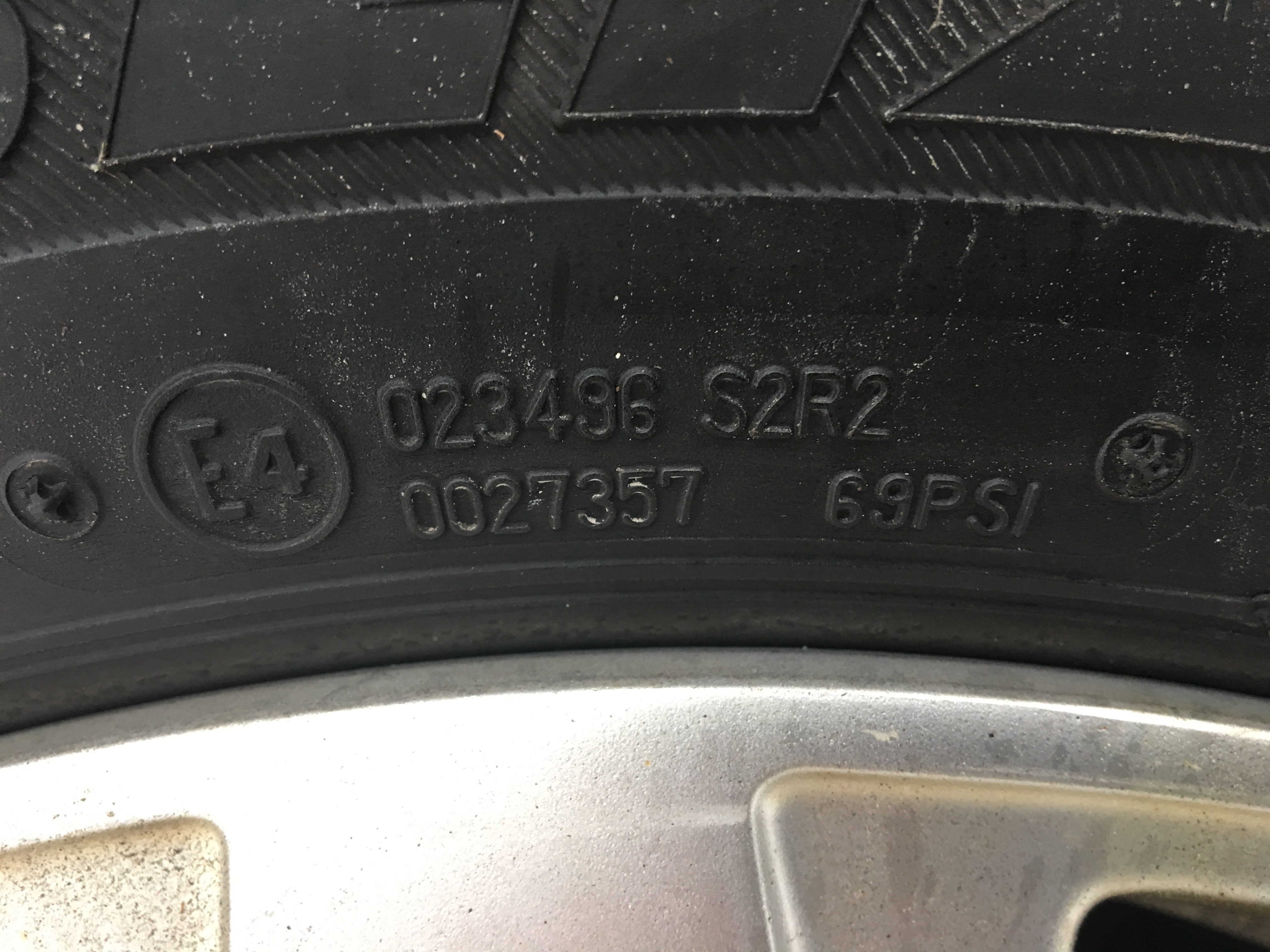

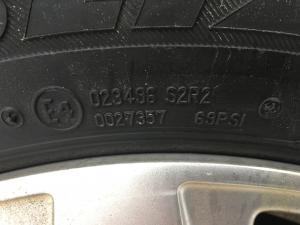

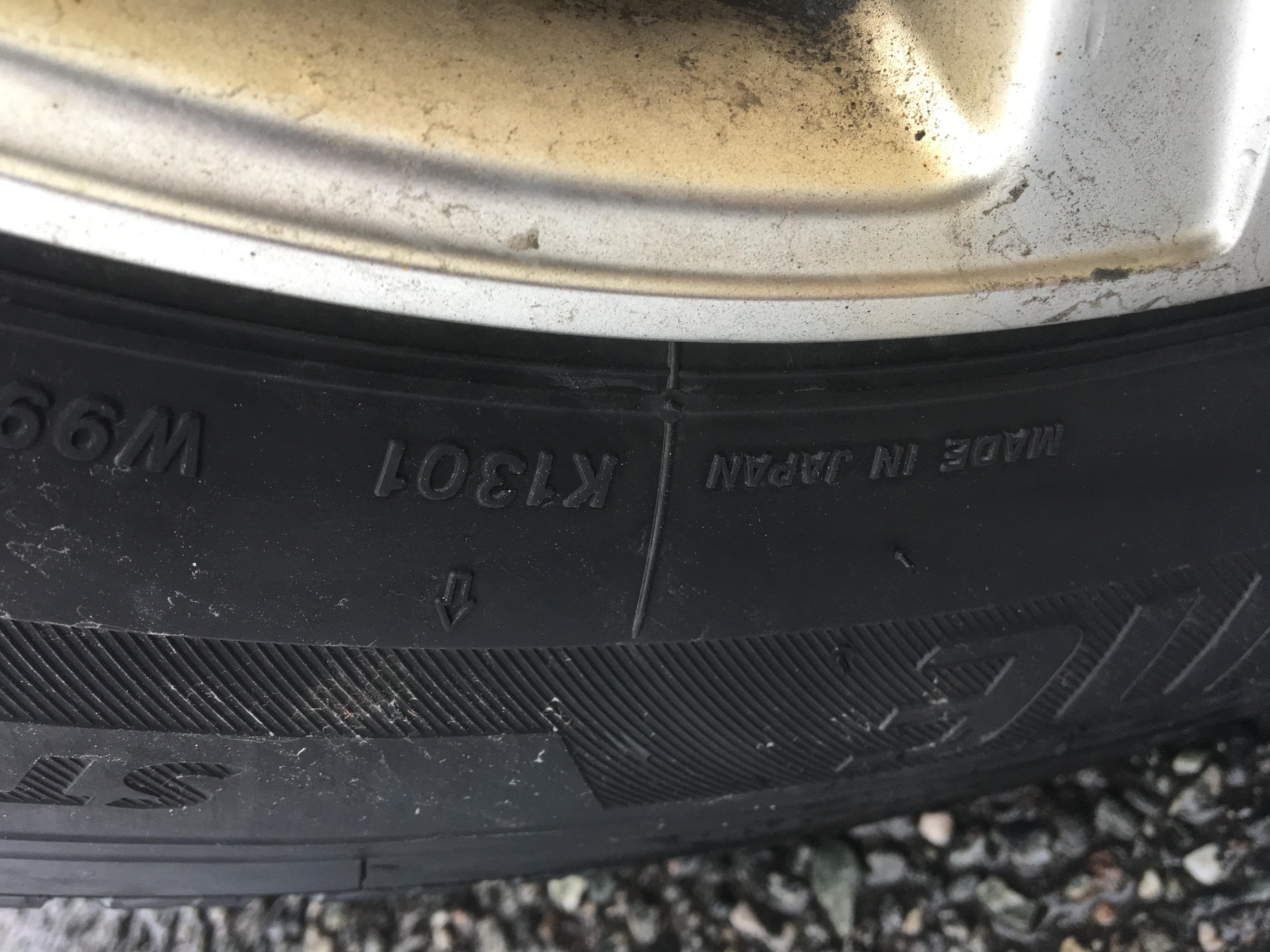

Finner ikke ut av produksjonsår, vedlegger bilder av noen tall;)
