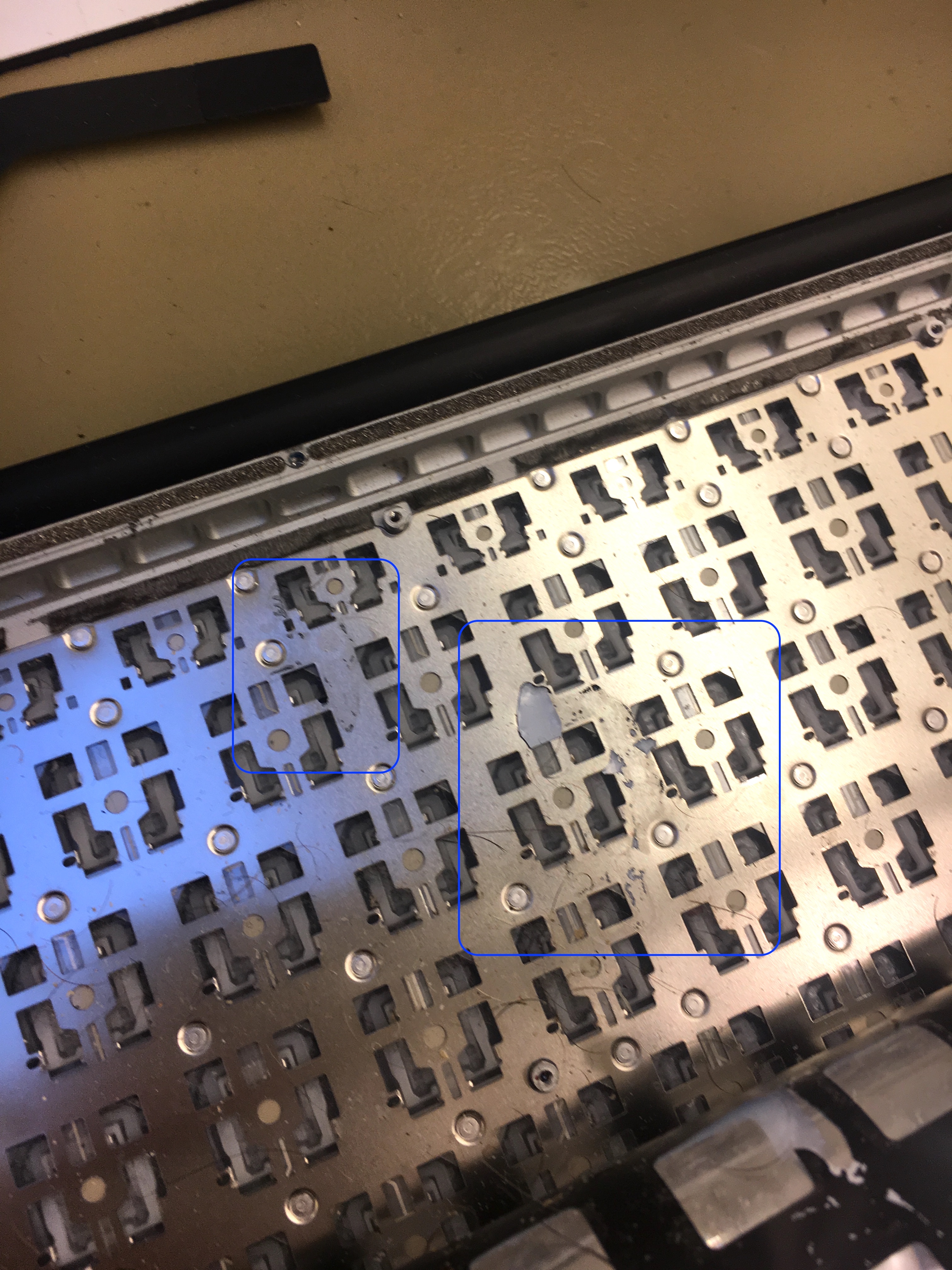

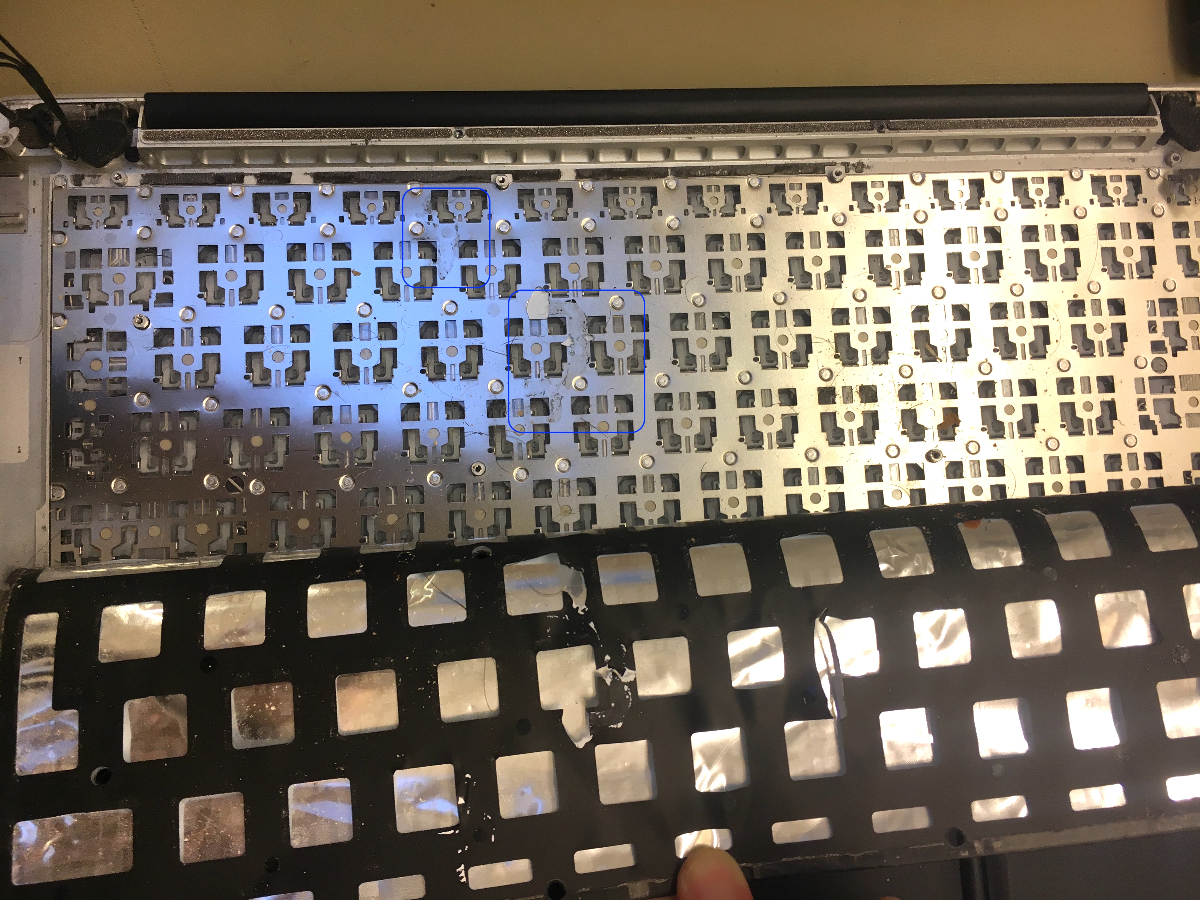

Jeg kunne forsåvidt akseptert dette, men da jeg så bildene jeg fikk tilsendt fra eplehuset, synes jeg ting så rart ut (bilde under).
Det eneste jeg ser ut ifra bildet, er noe form for stoff (klissete/vann?) som ligger på en metallflate under hvor tastene er festet. Jeg synes ikke de viser noe form for skade på elektronikk, som kan forklare f.eks en kortslutning slik at tastaturet ikke fungerer.

Utover dette så ser det jo litt snodig ut det greiene under tastaturet der...er jo ikke sikkert at du har sølt noe der, men katten, ungene, madammen, kollegaen eller noen andre kan jo ha gjort det.

kikket litt nærmere på bildene og kan vel heller ikke se at det er noe på disse som tilsier at det skulle kommet fukt videre nedover i maskinen utifra det som vises der.

Bevisbyrden ligger hos Eplehuset. Det som er på bildet ser ut som noe klister/lim for å holde den fast det svarte plastikklaget.
