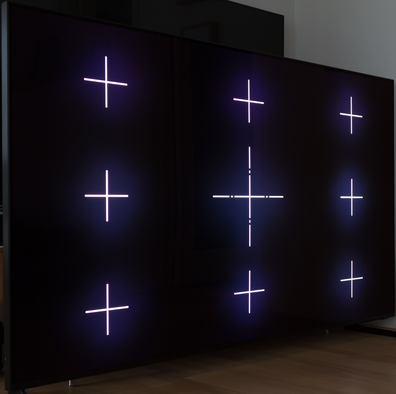

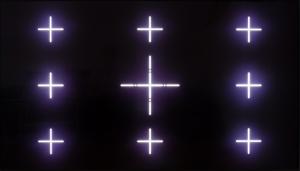

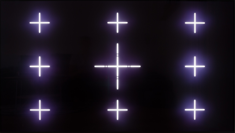

samco Skrevet 12. desember 2018 Skrevet 12. desember 2018 (endret) Har gått til anskaffelse av Samsung Q9FN QLED TV. Fantastisk bilde når jeg når jeg streamer via apper på tv’n, men når jeg ser via Apple TV (ny 4K) reduseres kvaliteten betraktelig. Har byttet Hdmi kabel (anbefalt fra Hifi-klubben) Særlig sortnivået er ikke bra. Noen som har noen tips?Sortnivået er tvn din desverre Apple 4K ser fantastisk ut på oled tvr men selv om QF9 er baklyst LCD panel har den kun 480 zoner som skal kontrollere 8.3millioner pixsler så det er desverre en umulig opgave. Bilde av Samsung 8k flagship tv med samme zone antallet. Blir blooming en LCD tv klarer ikke pixel kontrollert dimming av pixler og sortnivå pluss kontrast blir svakt. Endret 12. desember 2018 av samco
