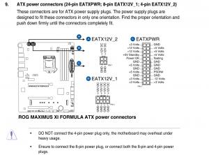

Syar-2003 Skrevet 7. november 2018 Skrevet 7. november 2018 (endret) Hvorfor har denne 4 pins kontakten kommet på nyere hovedkort? Har den ikke på mitt Z-170 eller på Z-77.Det eneste må være om man driver med ordentlig heavy duty overklokking med økt cpu power forbruk opp i mot eller over 336w (som jeg har nevnt tidligere) slik at man får mye varmegang med kun 8-pins. Noen z390 kort har kun en 8-pins EATX tilkopling , og noen har en 4-pins P4 tilkopling i tillegg. Her et Asus Rog maximus hvor man har begge og manualen forteller at man kan kople til kun 8-pins eller 8-pins + 4-pins. Endret 7. november 2018 av syar2003 1

MrHorgen Skrevet 8. november 2018 Skrevet 8. november 2018 Det eneste må være om man driver med ordentlig heavy duty overklokking med økt cpu power forbruk opp i mot eller over 336w (som jeg har nevnt tidligere) slik at man får mye varmegang med kun 8-pins. Noen z390 kort har kun en 8-pins EATX tilkopling , og noen har en 4-pins P4 tilkopling i tillegg. Her et Asus Rog maximus hvor man har begge og manualen forteller at man kan kople til kun 8-pins eller 8-pins + 4-pins. Mens kravene til kablene og kontaktene tilsier 336W, så er vel ikke speccen på mer enn 200-250W? Mener i hvertfall 6 pins pcie skal klare 192W eller noe liknende men kun 75W i følge spec. 1
