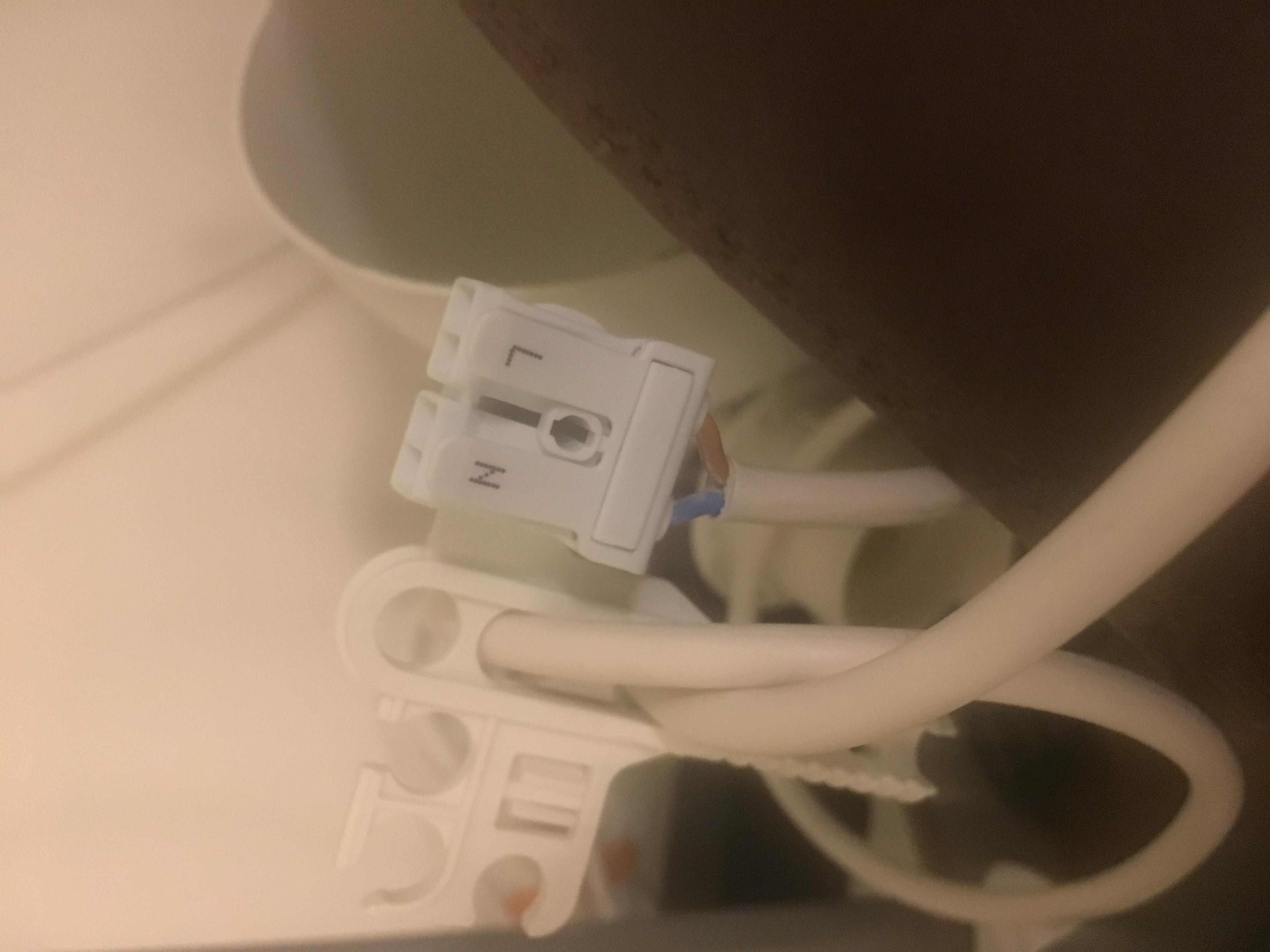

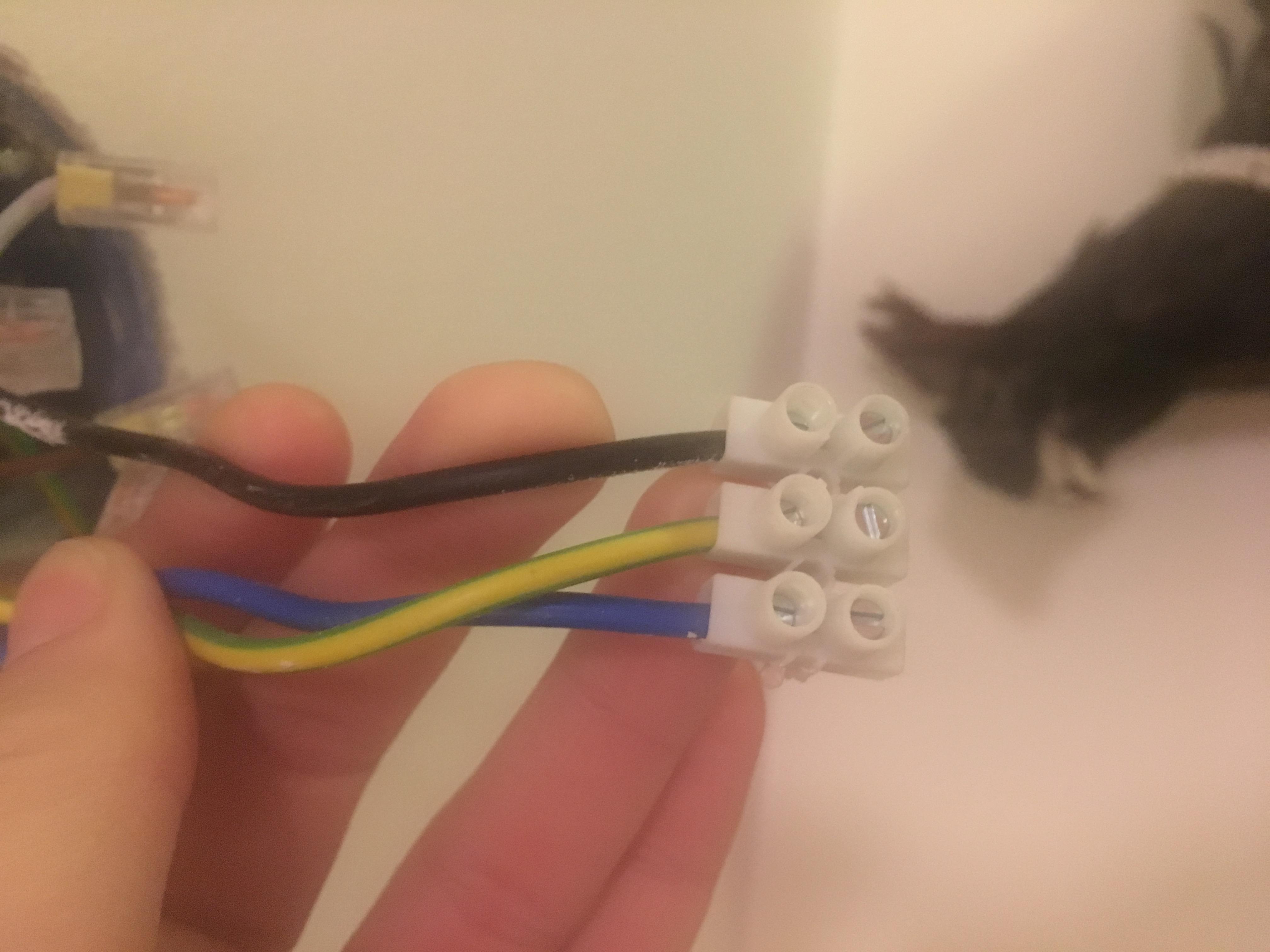

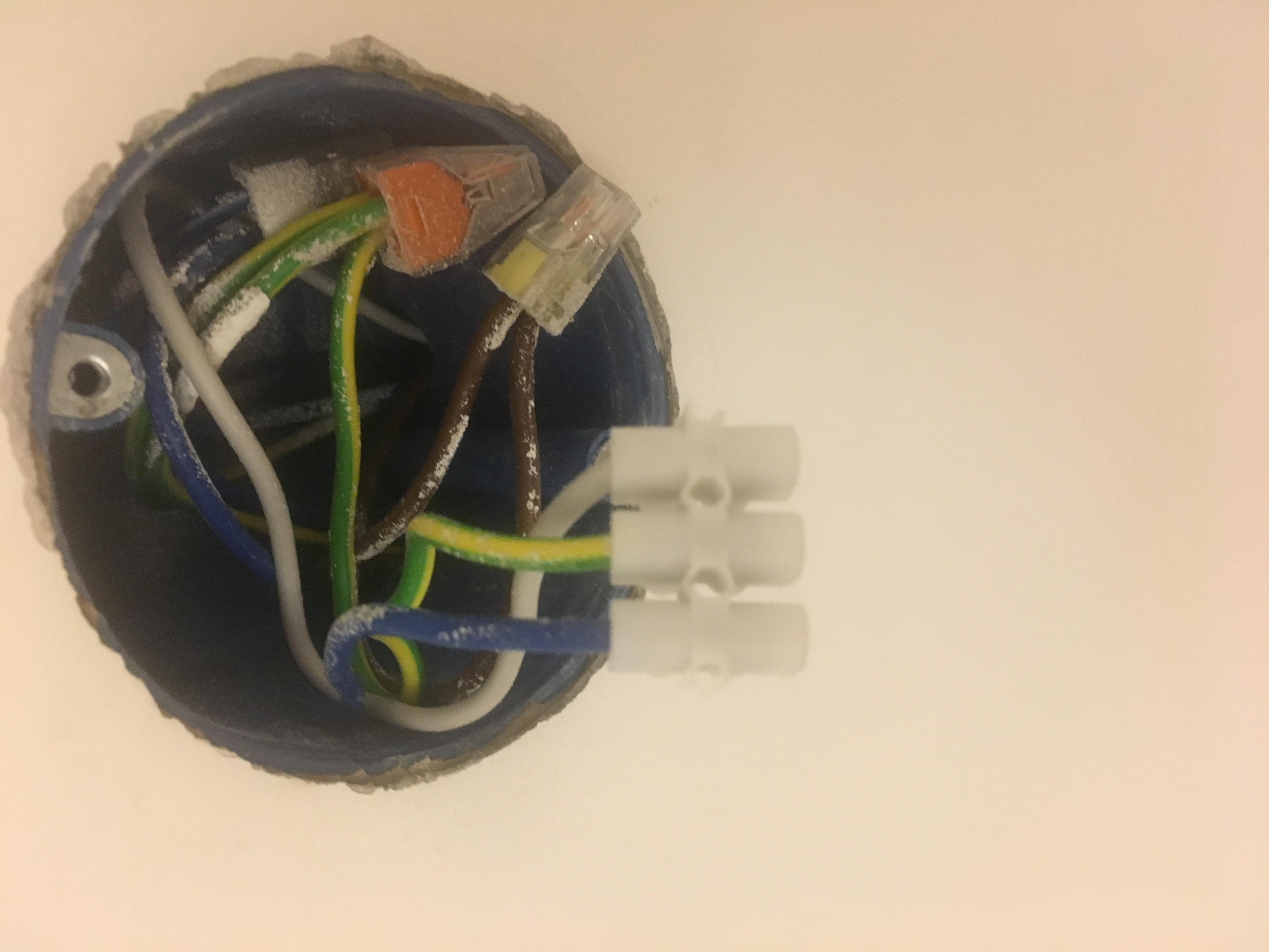

LagetKontoenBareForDeg Skrevet 25. oktober 2018 Skrevet 25. oktober 2018 (endret) Skulle henge opp lampe fra ikea, men da jeg åpnet dekselet i taket var det flere ledninger og i andre farger enn jeg er vant med? Vanlig blå/brun klips fra ikea på lampen. Noen som vet noe? Bilde fra takuttak nr 2, like kryptisk. Skal jeg pille ledningene ut av en av disse sukkerbitene? Siste vedlegg: her er ledningen til lampen som skal opp. Endret 25. oktober 2018 av Hårek Flettet 3 innlegg. Tips: Bruk "Rediger" knapp.

nightowl Skrevet 25. oktober 2018 Skrevet 25. oktober 2018 Mye skrekkscenarioer her gitt .. Blå = N-leder Hvit eller brun eller svart = L-leder Gul og grønn = Jord IKEA-lampa har ikke jord så jeg ville benyttet nåværende sukkerbit i stedet for "klipset". Egentlig ikke så vanskelig å koble sammen dette her, så lenge man er litt praktisk anlagt og har passende verktøy. Hvis man derimot vet innerst inne at dette er ukjent, at man er redd for å få seg en kilevink o.s.v., er det best å få proff hjelp. 2
Dubious Skrevet 26. oktober 2018 Skrevet 26. oktober 2018 Disse boksene brukes som samlingspunkt for andre ting
