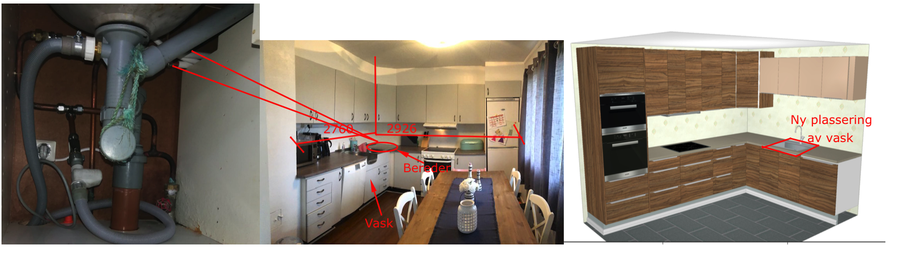

Borger___ Skrevet 23. oktober 2018 Skrevet 23. oktober 2018 (endret) Hvis ny innredning ikke har vask på samme plass, hvordan blir det med flytting/forlenging av rør, noen som har innspill? Klarer man/har man lov å gjøre noe selv her, uten rørkomptenase utover basic oppvask kobling? Når det gjelder avløp er det vel noe krav til fall, er det ikke? Endret 23. oktober 2018 av Borger___

newman221 Skrevet 23. oktober 2018 Skrevet 23. oktober 2018 Bor du i leilighet eller hus? Dersom du bor i eget hus har du større mulighet til å legge om avløpsrøret. Det står upraktisk høyt nå, så du får ikke lagt avløpsrør under sokkel. Skal ikke mye fall til på slike rør. Hvis du bor i hus kunne du fjernet gulvet rundt avløsrøret og gjort det kortere, da kunne du muligens lagt føring fra vask og oppvaskmaskin under sokkel. Så får du mest mulig plass til skuffer.
Borger___ Skrevet 23. oktober 2018 Forfatter Skrevet 23. oktober 2018 Bor du i leilighet eller hus? Dersom du bor i eget hus har du større mulighet til å legge om avløpsrøret. Det står upraktisk høyt nå, så du får ikke lagt avløpsrør under sokkel. Skal ikke mye fall til på slike rør. Hvis du bor i hus kunne du fjernet gulvet rundt avløsrøret og gjort det kortere, da kunne du muligens lagt føring fra vask og oppvaskmaskin under sokkel. Så får du mest mulig plass til skuffer. Det er enebolig, 1ste etg. Får man kjøpt rørforlengere til både avløp og annet i butikk? Hva med de andre rørene, er de greiere å forlenge tror du? Har du lyst å gjøre et estimat på antall timer jobb for en rørlegger på en slik jobb, eller blir det kanskje vanskelig?
Mr D Skrevet 23. oktober 2018 Skrevet 23. oktober 2018 Klarer man/har man lov å gjøre noe selv her, uten rørkomptenase utover basic oppvask kobling? Skal ikke uttale meg om lover, men oppvaskmaskiner er anbefalt å la fagfolk montere. Og når man snakker om kompetanse, så er oppvaskmaskinkobling på bildet ikke etter boka... 1
Tor C Skrevet 23. oktober 2018 Skrevet 23. oktober 2018 Hvis du skal ha vanlig sokkel, på sånn ca 20 cm, så er det mer enn nok høyde for fall. Aberet er selvsagt at du mister muligheten til å skuffer i sokkel. Siden det blir mye skjulte koplinger så ville jeg hyret inn en rørlegger. Fast installasjon av vann skal i utgangspunktet utføres av foretak godkjent for den slags arbeid, og fylle ut samsvarserklæring på at jobben er korrekt utført. Ikke for rørleggerarbeid vel? Gjør du det galt så har du imidlertid trøbbel hvis det blir lekkasjer...

Borger___ Skrevet 23. oktober 2018 Forfatter Skrevet 23. oktober 2018 Skal ikke uttale meg om lover, men oppvaskmaskiner er anbefalt å la fagfolk montere. Og når man snakker om kompetanse, så er oppvaskmaskinkobling på bildet ikke etter boka... Kan forsikre om at undertegnede ikke har noe med dagens kobling å gjøre, har ikke flyttet inn enda. Hva sier boka?
Mr D Skrevet 23. oktober 2018 Skrevet 23. oktober 2018 Kan forsikre om at undertegnede ikke har noe med dagens kobling å gjøre, har ikke flyttet inn enda. Hva sier boka? Tømmeslangen skal montere så den kommer høyere opp.
bas Skrevet 23. oktober 2018 Skrevet 23. oktober 2018 (endret) Tømmeslangen skal montere så den kommer høyere opp. Bare av nysgjerrighet, hva mener du? Selve koblingen for tømmeslangen kan jo ikke monteres noe høyere på vannlåsen, men tenker du på at slangen ikke burde henge som en "U" og at den ideelt sett skulle hatt fall frem til vannlåsen? Endret 23. oktober 2018 av bas
ComfortCat Skrevet 23. oktober 2018 Skrevet 23. oktober 2018 I utgangspunktet noen få timers jobb å skjøte på to vannrør og avløp halvannen meter. Kan dog være en god anledning til å imponere forsikringsselskapet ved å installere gulvavløp: https://www.tu.no/artikler/vil-innfore-vatromskrav-pa-kjokken/443995 Ville ellers installert vannstoppventil og skiftet til fleksible PEX-rør, samt sjekket om det finnes bedre egnet sted for varmtvannsberederen.
Mr D Skrevet 24. oktober 2018 Skrevet 24. oktober 2018 Bare av nysgjerrighet, hva mener du? Selve koblingen for tømmeslangen kan jo ikke monteres noe høyere på vannlåsen, men tenker du på at slangen ikke burde henge som en "U" og at den ideelt sett skulle hatt fall frem til vannlåsen? Det står beskrevet i monteringsanvisningen til alle oppvaskmaskiner. Høyeste punkt på tømmeslangen skal være så høyt som mulig oppunder benken. Slik den er montert på bildet vil det renne (skittent) vann ned i maskinen når man bruker vasken.
