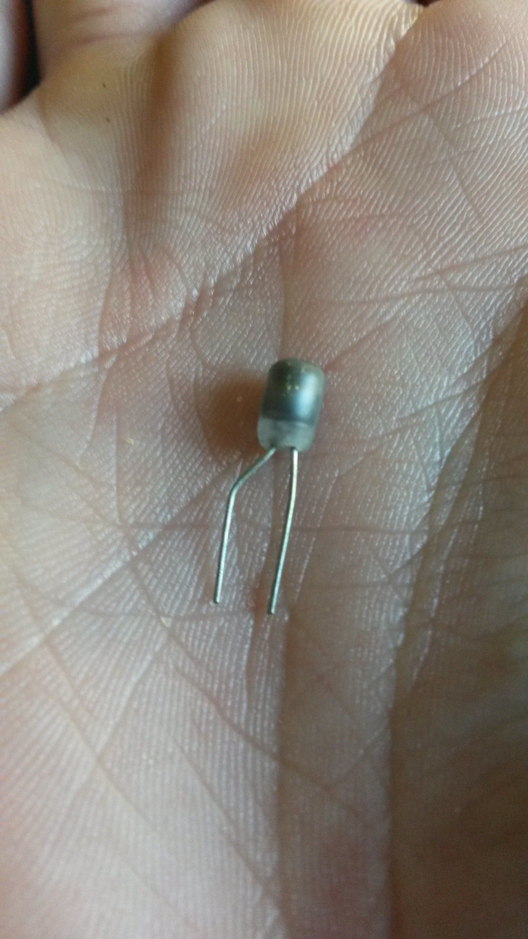

IcedInsanity Skrevet 15. oktober 2018 Skrevet 15. oktober 2018 Pæren som lyser (i instrumentpanelet) når langlysene i bilen er på, er gåen, så har ett voldsomt stress med å finne ut hvilken pære dette er. Noen her som vet?
bas Skrevet 15. oktober 2018 Skrevet 15. oktober 2018 Kan ved første øyekast se ut som en lysdiode (LED).
IcedInsanity Skrevet 15. oktober 2018 Forfatter Skrevet 15. oktober 2018 Hva slags bil er det til? 90mod Golf.

sedsberg Skrevet 15. oktober 2018 Skrevet 15. oktober 2018 Okei. På min bil var dette samme pærene, bare med en farget pølse tredd over.
IcedInsanity Skrevet 15. oktober 2018 Forfatter Skrevet 15. oktober 2018 Ok, disse pærene settes bare rett nedi "hull" uten noe annet. Pæren på bildet i førstepost har eg regelrett bare dratt ut av holderen slik som den er.
bas Skrevet 15. oktober 2018 Skrevet 15. oktober 2018 Er det samme som disse https://www.youtube.com/watch?v=Oqpyc8huRLE ? Synes som sagt det ligner veldig på en lysdiode. Synes jeg kan skimte en anode og katode (som da også er representert ved de to beina). Er det mulig å fjerne det melkehvite for å se hva som er under? Kan godt hende dette er tredd over for å virke som en lysdiffuser (spre lyset mykt og jevnt).
sedsberg Skrevet 15. oktober 2018 Skrevet 15. oktober 2018 Hva er spenningen på disse? Mulig du kan erstatte de med 12V LEDs.

Mr.M Skrevet 15. oktober 2018 Skrevet 15. oktober 2018 Er det samme som disse https://www.youtube.com/watch?v=Oqpyc8huRLE ? Synes som sagt det ligner veldig på en lysdiode. Synes jeg kan skimte en anode og katode (som da også er representert ved de to beina). Er det mulig å fjerne det melkehvite for å se hva som er under? Kan godt hende dette er tredd over for å virke som en lysdiffuser (spre lyset mykt og jevnt). nysgjerrig på, hvis originale instrumentpære er tradisjonell glødepære(?), kan man erstatte de med diode (led?) som jeg f.eks. linket til over her? Eller kalles det "diode" uansett, på slike små størrelser?
sedsberg Skrevet 15. oktober 2018 Skrevet 15. oktober 2018 nysgjerrig på, hvis originale instrumentpære er tradisjonell glødepære(?), kan man erstatte de med diode (led?) som jeg f.eks. linket til over her? Eller kalles det "diode" uansett, på slike små størrelser? Vanlige dioder skal typisk ha rundt 3V +/- og vil nærmest eksplodere hvis det er 12V i sokkelen. På en såpass gammel bil vil jeg tro det er vanlige glødepærer med filter. Men kan ikke si det 100%. Har du ikke en VAG-forhandler i nærheten du kan rulle innom og spørre?
Mr.M Skrevet 15. oktober 2018 Skrevet 15. oktober 2018 Vanlige dioder skal typisk ha rundt 3V +/- og vil nærmest eksplodere hvis det er 12V i sokkelen. haha javel
IcedInsanity Skrevet 16. oktober 2018 Forfatter Skrevet 16. oktober 2018 Vanlige dioder skal typisk ha rundt 3V +/- og vil nærmest eksplodere hvis det er 12V i sokkelen. På en såpass gammel bil vil jeg tro det er vanlige glødepærer med filter. Men kan ikke si det 100%. Har du ikke en VAG-forhandler i nærheten du kan rulle innom og spørre? Nei. Har ett "vanlig" verksted som eg kan stikke innom å høre om de har noe som ligner, eller har en formening om hva slags pære dette er...

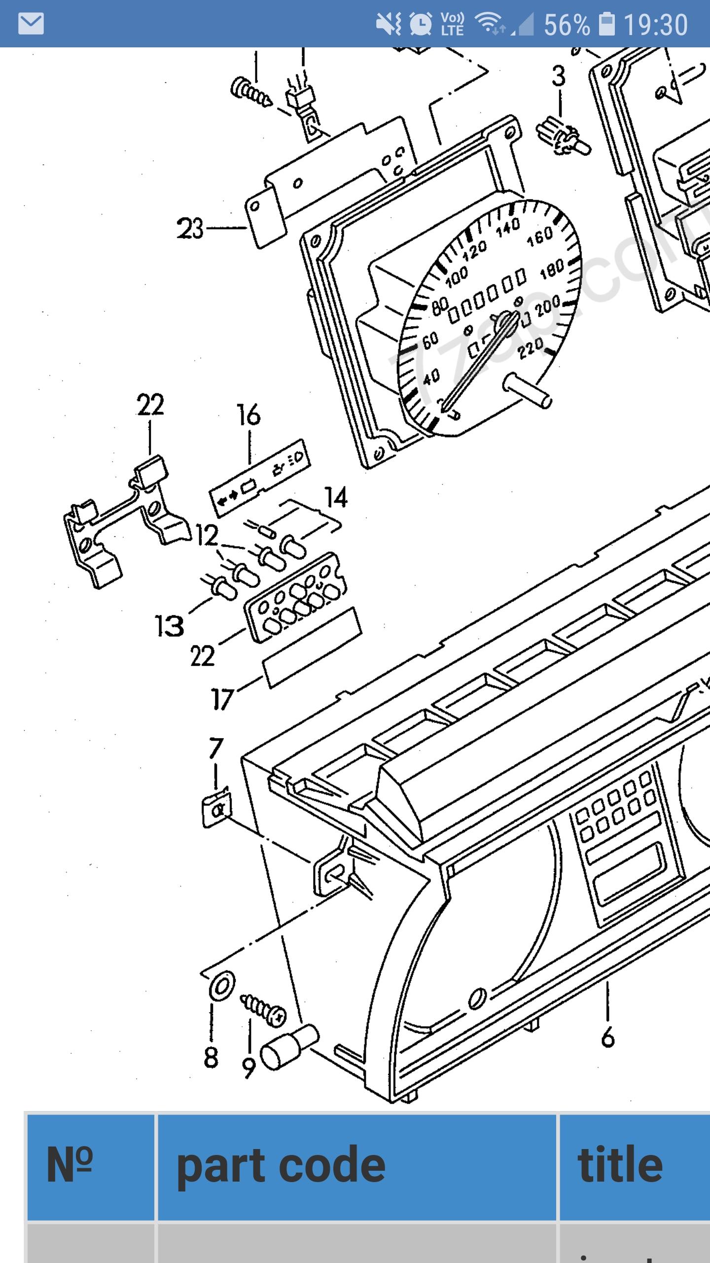

CFM Skrevet 16. oktober 2018 Skrevet 16. oktober 2018 (endret) Kan dette ligne? Se item 12,13 og 14 på bildet. 12 og 13 er fargede LED, mens 14 er en lyspære med blå kappe. https://rover.ebay.com/rover/0/0/0?mpre=https%3A%2F%2Fwww.ebay.de%2Fulk%2Fitm%2F142954421704 Endret 16. oktober 2018 av CFM
IcedInsanity Skrevet 17. oktober 2018 Forfatter Skrevet 17. oktober 2018 Kan dette ligne? Se item 12,13 og 14 på bildet. 12 og 13 er fargede LED, mens 14 er en lyspære med blå kappe. https://rover.ebay.com/rover/0/0/0?mpre=https%3A%2F%2Fwww.ebay.de%2Fulk%2Fitm%2F142954421704 Takker. Ser ut som det er denne eg er ute etter, sendt selger en mld så får vi se...
