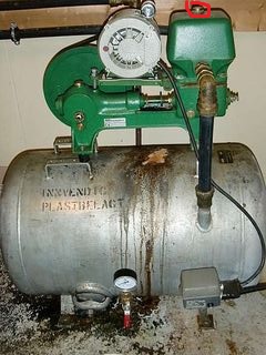

Pumpen er av gamle slaget. Ganske stor pumpe faktisk. Typisk to mann for å løfte den grunnet uhamslig. Den har stor tank i bunnen, og øverst et firkantet hus som vannet kommer inn. Videre har den et reimhjul med gummireim på.

Kjenner Bryne-pumpene, er vokst opp med slike i minst halve nabolaget. .
Her må du av med pluggen øverst på pumpen (der jeg har markert med rødt), fylle på vann til kammeret er fullt og så kjøre pumpen mens du - jevnt og stabilt - fyller vann på for hånd  - jevnt og stabilt - mens pumpen arbeider helt til pumpen “trekker” vann igjen og trykkmåleren starter økning fra 0,7. Da skrur du raskt til igjen pluggen HELT TIL DET BLIR TETT og så venter du til trykkmåleren når innstilt maksium (typisk 3-3,5, i hvert fall i nabolaget jeg vokste opp i) - og når den det ikke var du enten for sen med å skru til eller pumpen “trakk” ikke vann (falsk alarm, altså). Straks pumpen kobler ut tapper du tomt i rørene  (regn med at vannet “skyter” i kranene pga masse innarbeidet “trykkluft” blandet med vannet) til vanntrykket igjen er nede på 0,7 og pumpen derfor slår inn igjen.  Følg da med pumpen. Stiger ikke trykket suger pumpen luft og prosessen må gjentas (regn med det noen ganger, så ha vann nok i beredskap), straks trykket igjen stiger som normalt er pumpen i orden fratrukket evt rens for grums etc.

Tusen takk for svar. Jeg trenger nok litt mer hjelp av deg,
Jeg fant en tappekran helt nederst på trykktanken, jeg slo pumpen av og stengte vannet inn til pumpen. Jeg åpnet denne og lot det renne til det var tomt ( rørleggeren sa jeg skulle gjøre dette ) så lukket jeg den kranen. Så åpnet jeg for vann inn på pumpen, ventet litt og slo pumpen på. Så åpnet jeg det hullet du viser på toppen, og vannet fosser ut, ja ikke bare fosser ut, det spruter oppover. Så der er det helt fullt. Den tappen har nok ikke vært åpnet på mange mange år, så pakningen var så morken at den falt fra hverandre. Jeg har funnet noen o ringer, og håper disse kan funke midlertidig som pakning. Jeg lot pumpen gå med vann på, mens jeg stengte for vann ut av pumpen. Jeg kunne ikke se at det bygget seg noe trykk. Men når pakningen røk, så har jeg slått den av og må vente til jeg er ferdig på jobb med å prøve videre.
Dersom pumpen har rikelig vanntilgang og likevel ikke klarer å bygge opp trykk har enten pakningen mot trykktanken din sagt takk for seg eller  en pakning i selve pumpen røket pga overarbeid dersom pumpen har gått en uke uten trykk. Det siste er mest sannsynlig, for Bryne-pumpene er nok robuste så det holder, men det får være grenser - de moderne og små pumper i dag hadde vært svidd til det kassable lenge før uken var over om de  ble kjørt på samme måte. Er en pakning eller tre i selve pumpen (stemplet) røket og stemplet kanskje også trukket ørlite skjevt pga manglende vannsmøring (metall gnidd mot metall har det med å gi skader i mekanikk) kreves en aksjon av en rørlegger som kan slike pumper, enten on-site eller ved at pumpen demonteres og leveres inn for overhaling. Avhengig av innvendig pumpetilstand koster det to-tre-fire Henrik Ibsen (+ oppmøtet) - men da holder den også neste 30-40 år om arbeidet er fagmessig gjort og pumpen ikke tørrkjøres i dagevis. Er pakningen mot trykktanken lekk og slipper ut trykket kreves enten ny pakning der eller ny trykkbryter. Den siste er byttet på et kvarter, men koster en del Camilla Colletter som delenummer, den første krever en del lengre innsatstid av rørleggeren, men fås for en Collett i delepris. .
Dersom kammeret står så fullt av vann det spruter ut selv om pumpen ikke arbeider trekker ellers ikke pumpen vann OPP fra brønnen hos deg, den forsterker et naturlig syltynt trykk (og det forklarer meg veldig godt hva du mener med “slangen i brønnen er høyere enn pumpen i kjelleren i huset” i første innlegget ditt). Vet disse pumpene til dels ble brukt til dette, men presis slik bruk var altdri aktuelt i nabolaget i oppveksten min.

Jeg har en brønn ca 50 meter fra huset. Slangen i brønnen har en tilbakeslagsventil montert. Kjelleren hvor pumpen er ligger lavere enn brønnen, så tror det vanntrykket jeg får er det naturlige trykket som kommer fra brønnen.
En slange inn i kjelleren, igjennom en kuleventil og rett inn på på pumpen.
En slange ut fra pumpen opp til taket i kjeller, og deler seg i et T stykke. høyre side er hageslange. Der kommer det ok vann, men ikke med det trykket som skal komme. Venstre er videre opp til kjøkken og bad. Der kommer det en gjevn tynn stråle, med minimalt med trykk.
Som sagt, jeg stengte vannet inn og ut av pumpen, og åpnet bunnventil på trykktank. Jeg lot det renne helt til det var tomt. Så lukket jeg bunnventil, og åpnet opp for vann inn på pumpen. Lot det renne til, og startet pumpen. Åpnet forsiktig den skruen du nevnte, og slapp ut den lille luften som var der, helt til det fløt ut bare vann. Stengte den ventilen.
Lot så pumpen gå i 20 minutter med vann inn på pumpe, men stengt for vann ut av pumpe. Trykket sted fra 0,7 bar til rett over 0,8 bar.
Pumpen vil ikke lage mer trykk, og vil da selvfølgelig ikke stoppe. Jeg åpner for vann ut av pumpe, og løper opp for å åpne spring på badet. Hører noe svake luft lyder i noen sekunder, og så kommer den tynne strålen uten trykk om jeg er heldig.

Eneste som er litt rart, er at jeg fikk jo dette problemet, for noen med siden. Helt ut av det blå så kom trykket igjen, og alt virket som det skulle. Altså helt til svogers slo over til hageslange. Jeg drømmer jo om at det er likt som sist, at det plutselig kommer tilbake. Spesielt siden rørleggeren enda er minimum to dager unna. Hva kan ha gjort at det plutselig virket sist gang? Kanskje det er noe mer jeg kan prøve som ikke er for innviklet?

Nå har det skjedd en forandring som virker positiv.
Jeg fant en skrue som det tydeligvis kom luft ut eller inn av. Jeg skrudde den til og startet pumpen. Da skjedde det noe som ikke har skjedd siden jeg begynte å prøve å fikse dette siden torsdag !!! Jeg hører det sildrer vann i slangen fra brønnen og inn på pumpen, og pumpen virker å jobbe. Den står på gummi mellom pumpe og tank, og her vibrerer pumpen. Det som er litt rart er at slangen fra brønnen og inn på pumpen dunker litt i veggen i takt med pumpen. Sånn at det kommer en slaglyd opp i huset på fast rolig intervall. ca hvert  sekund. Trykket i tanken økte til 1 bar, altså gått opp 0,3 og jeg har nok trykk i vaskene i huset til at vi kan vaske hender. For også varmt vann.
Jeg stopper pumpen etter ti minutter og lufter ut bittelitt luft fra skruen på toppen av inntaket av vann, og lukker når det kun kommer vann ut. Så starter jeg pumpen og lar den gå, og gjentar dette 5 6 ganger, og da er jeg oppe i 1 bar. Men jeg får den ikke videre opp.
Jeg ligger ved et bilde av den skruen som jeg skrudde helt til. Det virker som en justeringskrue så kanskje den ikke skal helt igjen?
Nå sitter jeg i stuen og hører på slangen som dunker i veggen nede, og håper på at pumpen lager mer trykk nå. Jeg skal ned å sjekke etterpå, og eit slå den av for natten.
Er det noe mer jeg kan gjøre her nå, siden jeg har klart for første gang å få den til å øke trykket?
her er den skruen jeg skrudde helt inn som det gikk luft ut eller inn. Den er rett under inn og ut for vann. ca 20 cm.

Tusen takk til NORGE som har hjulpet meg masse via pm med denne pumpen. Nå er det vann i kraner og dusj.
