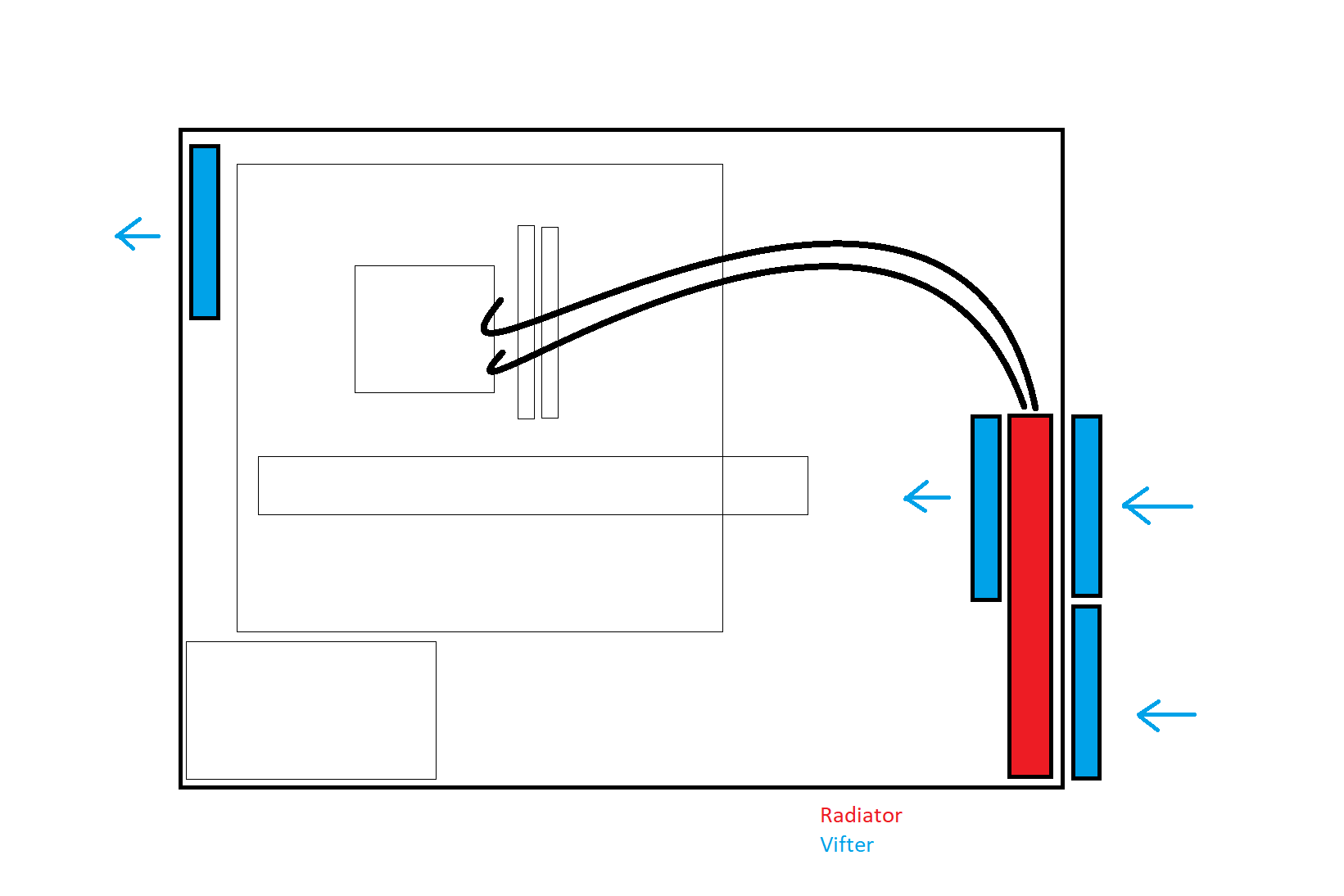

Akkurat nå ser det slik ut:
Er dette greit? Hva er optimalt?

Du kan ha vifter som dytter på hver side av radiatoren, men jeg vil ikke si det er en god idé.
Slik det ser ut på tegningen din ser helt fint ut for meg, så lenge viftene er av samme type.
Hvis jeg forstår deg rett så er det du er ute etter en såkalt "push-pull"-konfigurasjon. Det går helt fint, så lenge viftene dytter ca like mye luft. Jeg bruker en slik selv, men husk at det vil gjøre det vanskeligere å rense støv bort fra radiatoren, og at du bør fjerne eller bytte ut en av viftene dersom den dør. Hvis ikke blir den en blokkasje for luftflyten fra den andre viften.

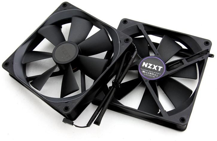

De to viftene som er montert utenpå kabinetet og dytter luft gjennom radiatoren er følgende:

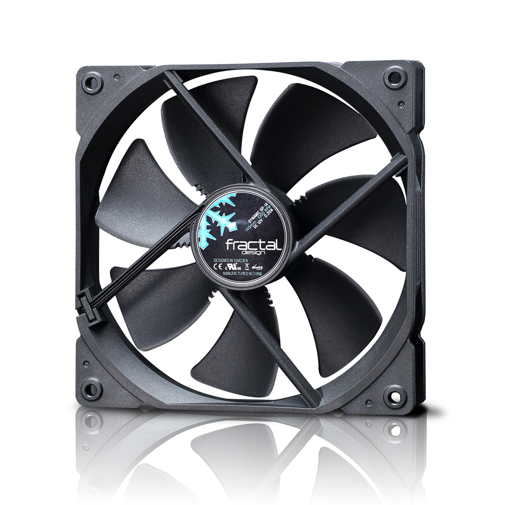

Viften montert på radiatoren på innsiden av kabinettet er en:
Burde jeg flytte fractal design viften? Har en ledig slott på døren på siden av kabinettet jeg kunne flyttet den til.
