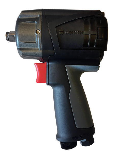

billywillie Skrevet 3. oktober 2018 Skrevet 3. oktober 2018 Kjøpte denne hos wurth og testet den i helga men ble litt overrasket. Tenkte jeg skulle høre fra noen andre om det det noe jeg ikke har forstått før jeg reklamerer. Den har et moment på 1550 nm. Skulle bytte hjul på en bil og den greide ikke å løsne 8 av 20 bolter. Men de boltene den ikke greide, banket jeg enkelt ut med en ryobi batteritrekker som bare har 400nm.! Wurth: Maks. 1550 Nm løsnemoment, egnet for bolter med Ø maks. 16 mm Kun 1,57 KG Lett og kompakt form Enkel å komme til med, Justerbart tiltrekkingsmoment Lett å avstemme i forhold til skrujobben som skal utføres 3-års garanti mot fabrikasjons- og produksjonsfeil Ryobi: Ryobi R18IW3-0 MUTTERTREKKER Muttertrekker 18V ONE +. 400 Nm moment, tre hastigheter for ulike bruksområder.
sedsberg Skrevet 3. oktober 2018 Skrevet 3. oktober 2018 (endret) Har du tykk nok luftslange? Disse krever masse luft og en tynn slange vil strupe momentet markant. Du bør bruke 3/4" eller 1/2". I tillegg er det viktig med en dråpe olje eller to før du bruker den. Edit: Går ut i fra du også har sjekket at du har riktig trykk. Endret 3. oktober 2018 av sedsberg 3
billywillie Skrevet 3. oktober 2018 Forfatter Skrevet 3. oktober 2018 Har 1/2 slange og stor kompressor . Har også riktig trykk
sedsberg Skrevet 3. oktober 2018 Skrevet 3. oktober 2018 (endret) Har du prøvd å smøre litt? Og går ut i fra du også har justert den til full gass? Jeg har en puslete billigtrekker (luft) fra Biltema og de boltene den ikke klarer å slå opp får jeg knapt løsnet for hånd. Så hvis du har sjekket alt det andre så ville jeg hørt med de du kjøpte den av. Endret 3. oktober 2018 av sedsberg
billywillie Skrevet 3. oktober 2018 Forfatter Skrevet 3. oktober 2018 Har ikk e smurt men skal prøve det først. Har kjørt den på max ja.
sedsberg Skrevet 3. oktober 2018 Skrevet 3. oktober 2018 (endret) Veldig viktig å smøre! Ikke bare for å redusere slitasje men også for at motoren i trekkeren skal tette skikkelig. Går den tørr vil mye av trykklufta lekke rundt lamellene. Endret 3. oktober 2018 av sedsberg 3
Habla Møberg Skrevet 3. oktober 2018 Skrevet 3. oktober 2018 Nå burde den virke når du tar den ut av esken, alle muttertrekkere (som jeg har vært borti) er smurt opp under produksjonen, og dette er nok til at du burde få normal funksjon de første gangene du bruker den. Men for videre bruk så MÅ alt trykkluftutstyr smøres, om du ønsker at de skal overleve og fungere etter hensikten. Sett på en tåkesmører først som sist. Noe slikt på utgangen fra kompressor gjør nytten. Bruk selvsagt ikke tåkesmører (eller slanger som har vært brukt med tåkesmører) om du skal bruke lakkpistol eller annet utstyr som ikke skal oljes. Vannskiller må du ha uansett hvilket verktøy du bruker. 1
sedsberg Skrevet 3. oktober 2018 Skrevet 3. oktober 2018 Biltemas kommer ikke tilstrekkelig smurt ut av boksen.
billywillie Skrevet 3. oktober 2018 Forfatter Skrevet 3. oktober 2018 Nå burde den virke når du tar den ut av esken, alle muttertrekkere (som jeg har vært borti) er smurt opp under produksjonen, og dette er nok til at du burde få normal funksjon de første gangene du bruker den. Men for videre bruk så MÅ alt trykkluftutstyr smøres, om du ønsker at de skal overleve og fungere etter hensikten. Sett på en tåkesmører først som sist. Noe slikt på utgangen fra kompressor gjør nytten. Bruk selvsagt ikke tåkesmører (eller slanger som har vært brukt med tåkesmører) om du skal bruke lakkpistol eller annet utstyr som ikke skal oljes. Vannskiller må du ha uansett hvilket verktøy du bruker. Men holder det ikke å bruke litt olje rett i verktøyet før jeg skal bruke det?
Mekker`n Skrevet 5. oktober 2018 Skrevet 5. oktober 2018 En gang i året får jeg utplasseringer fra yrkesskolen og den første oppgaven jeg gir dem er å smøre luftverktøyet til alle mekanikerene. Hos oss smører vi derfor luftverktøyet 1 gang i året. Vi kjører også alt på 12bar. Den muttertrekkeren der har egen fettnippel på siden og du trenger en egen pumpe for å smøre dem, de færreste har den pumpa og de blir aldri smurt skikkelig. Jeg liker ikke disse små muttertrekkerene fordi dem er ofte alt for hissige, for mye moment og turtall. De river av bolter uten forvarsel og man har ikke riktig "feeling" på dem. Derfor syntes jeg dette høres rart ut og jeg tror det er noe gærent med muttertrekkeren din. Jeg handler mye hos Wuerth og har aldri hatt noe problemer med muttertrekkerene dems. Normalt sett med dårlig smøring og misbruk så holder dem 4-5år.
billywillie Skrevet 5. oktober 2018 Forfatter Skrevet 5. oktober 2018 Problemet er løst og det det litt flaut å si det. Muttertrekkeren er i orden. Noen (sikkert barnebarna) har justert ned trykket på kompressoren til 2 bar!
