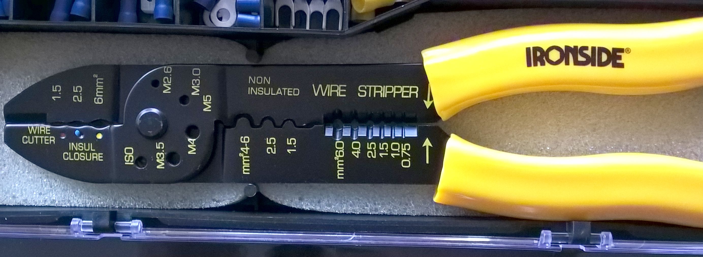

Kontorstol Skrevet 29. september 2018 Skrevet 29. september 2018 Du kan skjøte på pluggen, men det krever litt presisjonsarbeid for å få alle ledningene i rett hull. I tillegg trenger du en tang for å klemme de sammen. F.eks denne. 1

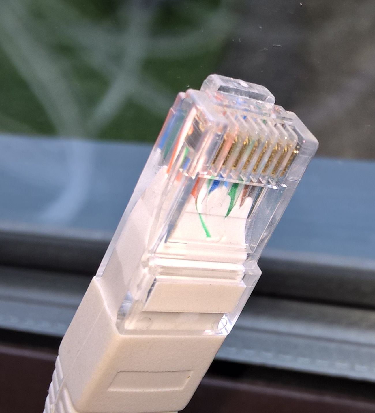

Delvis Skrevet 29. september 2018 Forfatter Skrevet 29. september 2018 Takk Har en lignende tang fra før, men tviler på det rette sorten. Denne: Fant ut at 15m blir litt knapt, så jeg må kjøpe en 25m. Koster 299 hos Biltema Pluggen som er på disse ser sånn ut: Passer feks disse hos Clas Ohlsen da? har slike plugger, og de fungerer bra. Problemet er at det reduserer hastigheten så mye. Fra 260 mb/s til under 50. Men de er noen eldre Netgear powerline AV 200. Kanskje de du viser til gir mye bedre hastighet? Og at jeg skal gå for det heller?
jonol Skrevet 29. september 2018 Skrevet 29. september 2018 Det der er feil tang ja. Biltema har til 229,- De har også plugger til 14.90,- for en 10-pk. https://www.biltema.no/verktoy/handverktoy/tenger/spesialtenger/modulartang-2000017651 https://www.biltema.no/kontor-teknikk/mobiltilbehor/teletillbehor/rj45-kontakter-10-stk-2000021205 1

Delvis Skrevet 29. september 2018 Forfatter Skrevet 29. september 2018 Det der er feil tang ja. Biltema har til 229,- De har også plugger til 14.90,- for en 10-pk. https://www.biltema.no/verktoy/handverktoy/tenger/spesialtenger/modulartang-2000017651 https://www.biltema.no/kontor-teknikk/mobiltilbehor/teletillbehor/rj45-kontakter-10-stk-2000021205 Takk for den, tanga er sikkert grei, og det var ikke mye forskjell i pris fra den hos Cl.O. Pluggene var veldig billige da. Leste sted at de hos Biltema var skrale. Her. og at de hos Cl.O. var bra. Bruk heller noen slike i hver ende, og så en patchekabel derifra. Ser mye penere ut enn en kabel hengende fra et hull i taket / veggen. https://www.clasohlson.com/no/Elko-nettverksuttak-/Pr363304000 Ser poenget. Det kan muligens vurderes senere, kabelen må ned gjennom hull fra taket uansett tror jeg, får den vel ikke ned på innsiden av veggen sånn at den er skjult, og ut et hull nede på veggen. Tror ikke jeg tør prøve å gjøre det selv hvertfall.
