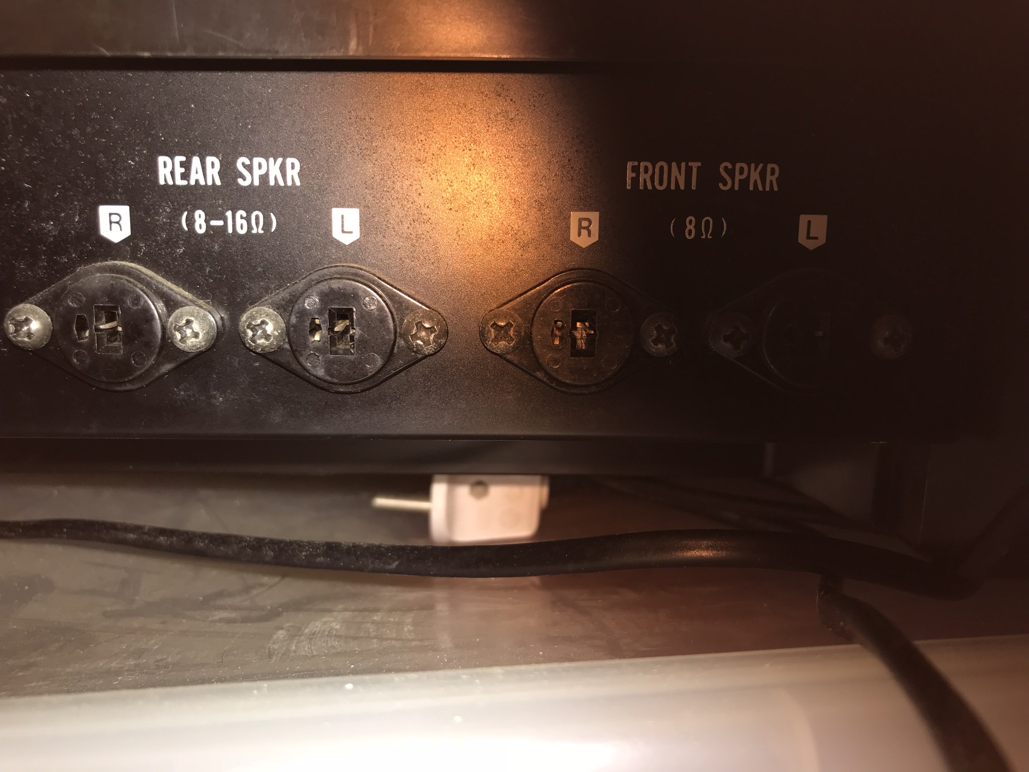

Jeg har i flyttelasset mistet høyttalerne til min platespiller, Natinonal Panasonic SG-1070L
Har andre høyttalere som jeg vil bruke, men må få tak i nye plugger til spilleren.
Noen som vet hva denne type plugg heter og hvor jeg kan få tak i dem?
Mvh Morten
Ikke verst med alt-i-ett-system som en kun finner på ulike radiomuseum. Denne må da være fra 70-tallet?
Høyttalerterminalene ser ut som passer til noe proprietær plugg. Men det er nå dc og en leder pr + og -, så om du klarer å feste en høyttalerkabel på metallet der, skal du få lyd. Finn deg et par stativhøyttalere i ønsket prisklasse, koble på en vanlig kabel fra clas ohlson/biltema eller lignende og spill i vei.
Prøv evt med å kontakte Panasonic Norge og hør med dem om lokale verksted. Tviler på at de vanlige serviceverkstedene de bruker har slikt nå, men verdt et forsøk. Antakelig er du mer heldig om du har lokale radioentusiaster, bruktbutikk, antikvitetssjappe osv i nærheten.
Takk for svar.
Skal bestille DIN-kontakter og se om de passer. Om ikke blir det nok å bytte kontaktene bak på platespilleren og sette inn noe mer standard.
Litt synd da jeg ønsker å beholde mest mulig av spilleren originalt. De har slutter å produsere stifter til denne så der må jeg finne alternativer..
