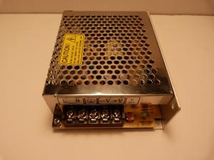

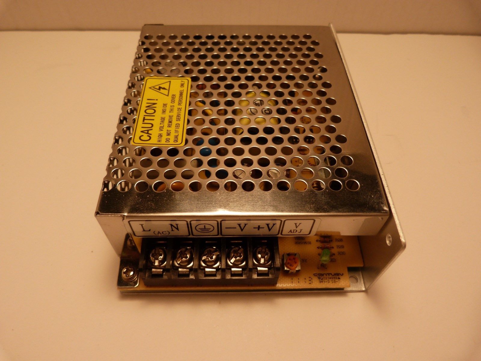

Str1fe Skrevet 25. september 2018 Skrevet 25. september 2018 Jeg kjøpte en billig forsterker på ebay og en strømforsyning (24v). Har koblet alt opp, men så det var en inngang på strømforsyningen til jord, men strømledningen jeg plugget til hadde bare to ledere, så jeg koblet ikke til jord. Jeg hadde ikke bilde før jeg lukket igjen, men her er bilde av en lignende strømforsyning. Jeg plugget bare til L og N her: Er dette noe jeg bør ha? Hva kan skje dersom den ikke er jordet? Mange av stikkontaktene i huset har ikke jord heller
Hårek Skrevet 25. september 2018 Skrevet 25. september 2018 Når stikkontakter ikke har jord så har ikke jordledning noen funksjon. Jordledning har kun med sikkerhet å gjøre, for å beskytte mennesker mot å få strøm i seg. Hvis det skjer noe galt med utstyret risikerer man at det blir spenning på metalldeler som man kan ta på. Det trenger ikke være farlig i rom der det ikke er jording, da er det som regel stor motstand til jord. Man får kanskje et lite støt. Men på kjøkken og bad kan det lett bli livsfarlig, da er det kort vei til f.eks vannrør som leder til jord. Der skal man bare bruke jordet (eller dobbeltisolert) utstyr. 2

sedsberg Skrevet 26. september 2018 Skrevet 26. september 2018 Ebay-strømforsyningen vil jeg absolutt anbefale å jorde samt koble til et jorda vegguttak. Spesielt hvis den er fra kina. De har ofte ekstremt dårlig separasjon mellom primær og sekundærside samt til jord og kan dermed være livsfarlige. 3
