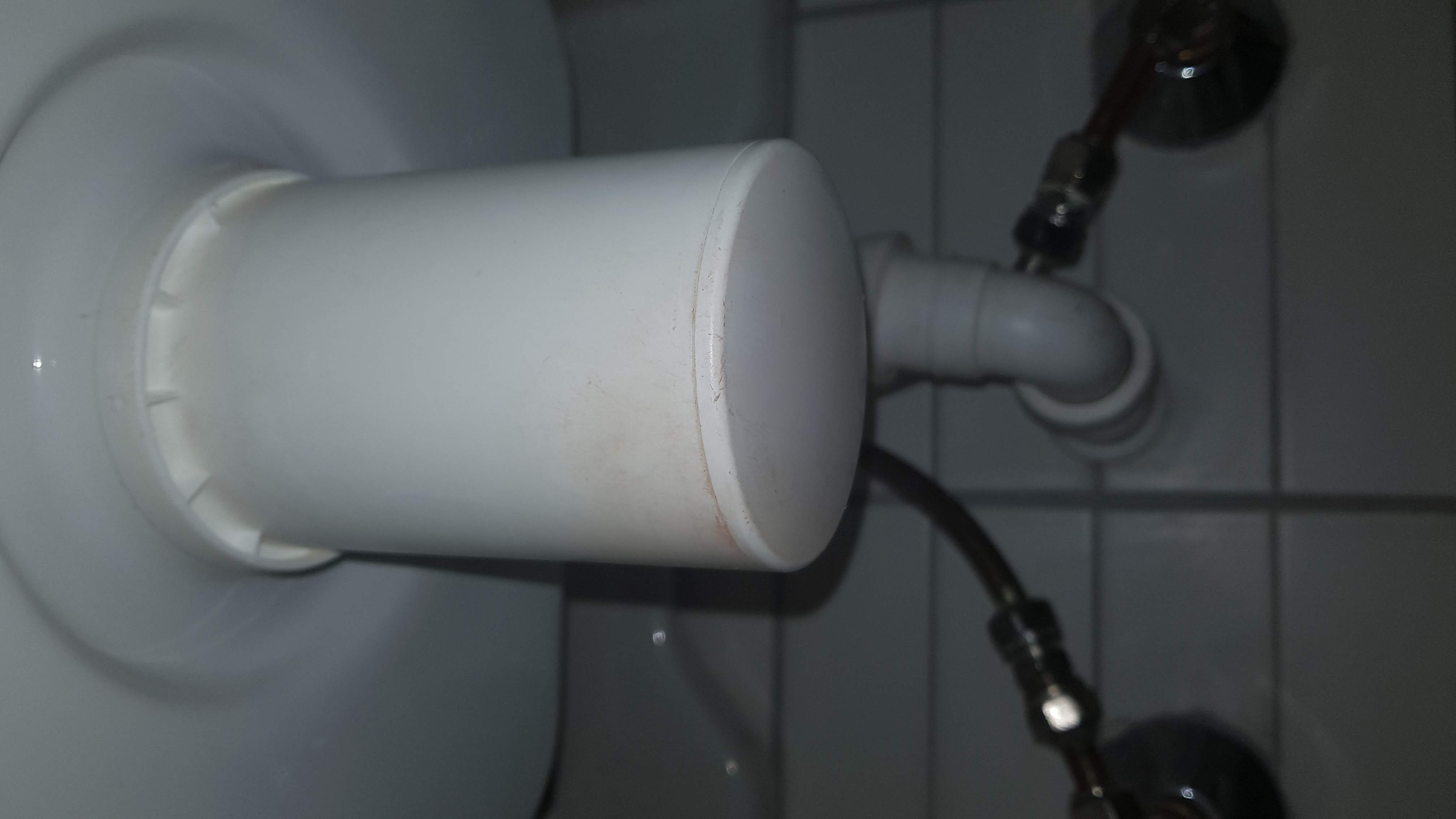

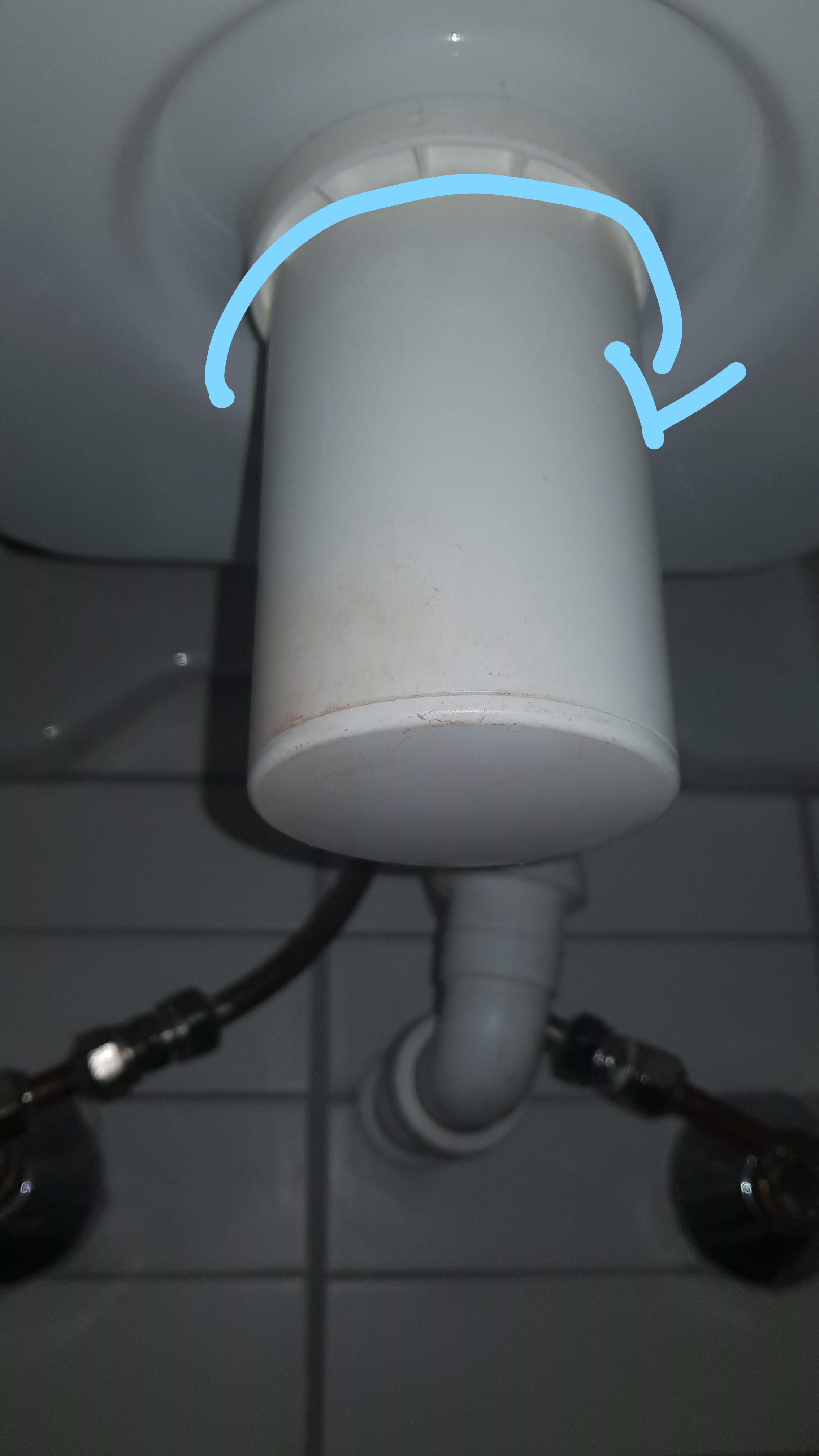

Skal bytte bunnventil i servante på badet og har litt vanskligheter å få av vannlåsen. Viser til bilde her.
De sakene jeg skal sku av går rundt, men kommer ikke av. Har prøvd å dra I dem litt, mens jeg skrur, men til ingen nytte. Har skrud ganske mye og de rikker seg ikke. Er dette et vanlig problem og er det noen nyttige tips til når dette oppstår?

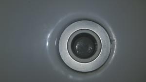

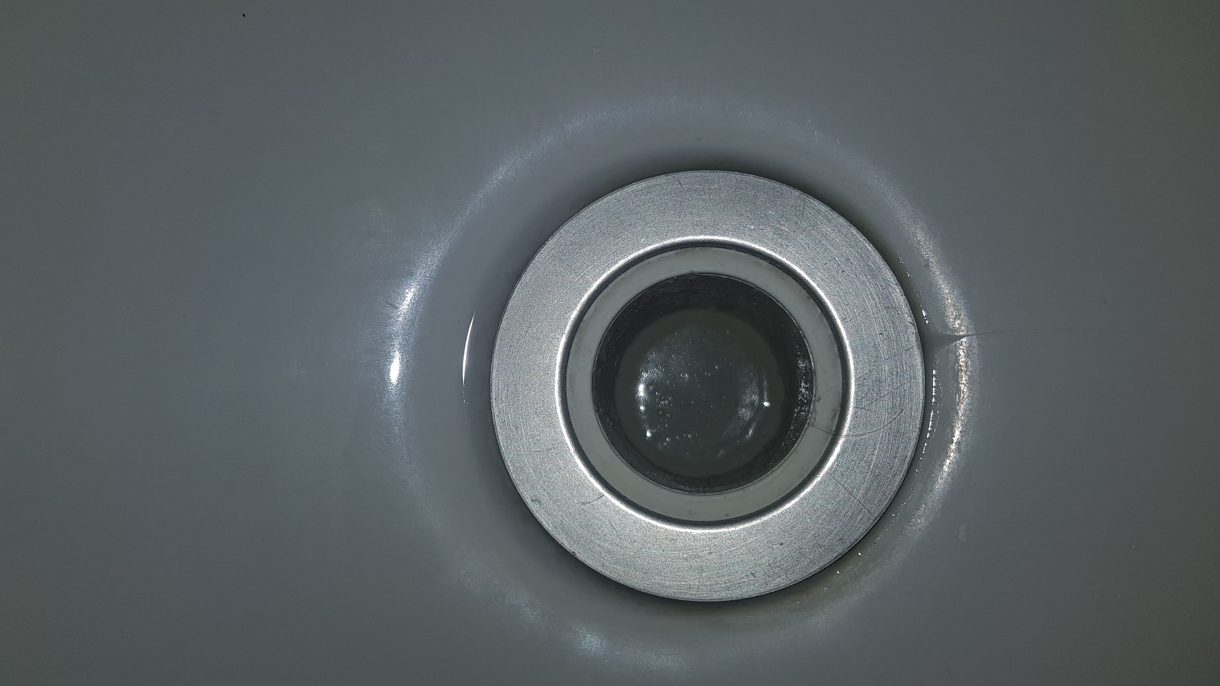

driver å klør meg i hodet over samme issuet, med en brukt servant jeg kjøpte som jeg bare skal ha blandebatteriet og bunnventilen fra. Den type bunnventil jeg har vært borte i tidligere, har skrue i midten av risten og ned i bunnventilen. Mens den "nye" bare virker å være presset sammen, så jeg la det vekk med uforrettet sak.

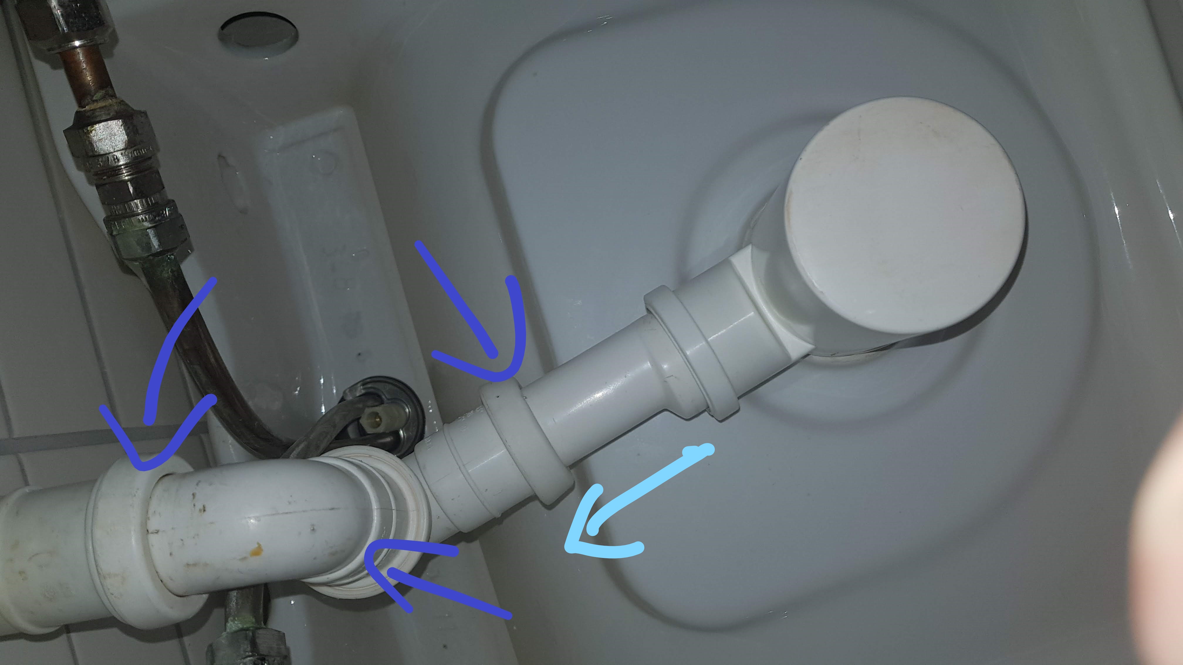

Nei tror ikke det, hele den hvite er en stor del. eneste sted jeg kan se spor er på bunn, men da må jeg eventuelt inn med en kniv, så tror ikke det er det, heller. Tror jeg bare må prøve å koble av det røret som går inn i vannlåsen for så å prøve sku på hele.
ja, er første bud, eller så er det vel ikke særlig langt du får vridd vannlåsen.  :grin2:
Jeg har tatt fra hverandre disse plastrørene under servant flere ganger, for rengjøring. Da har jeg løsnet på ringene, og dyttet røret enten frem eller tilbake og fått vippet det ut i motsatt ende. Er jo ikke akkurat finmekanikk, er vel såpass slark i opplegget at man nesten må greie det.
Men kan være greit å ha de nye delene i hus, før man begynner. (f.eks. synes jeg det første røret fra vannlåsen ikke virker helt standard type? så da er det vel greit å skaffe et rør eller kit (koster omtrent ikke noe på jula/biltema/clas) i tillegg til nye bunnventil/vannlås

Ja, virker som det er det jeg må gjøre. Skal vente til en dag jeg kan ta det fra hverandre og gå å kjøpe nytt samtidig. Er visst ikke standard størrelse på dette, så vil gjerne ta mål av hullet i servanten før jeg kjøper.
