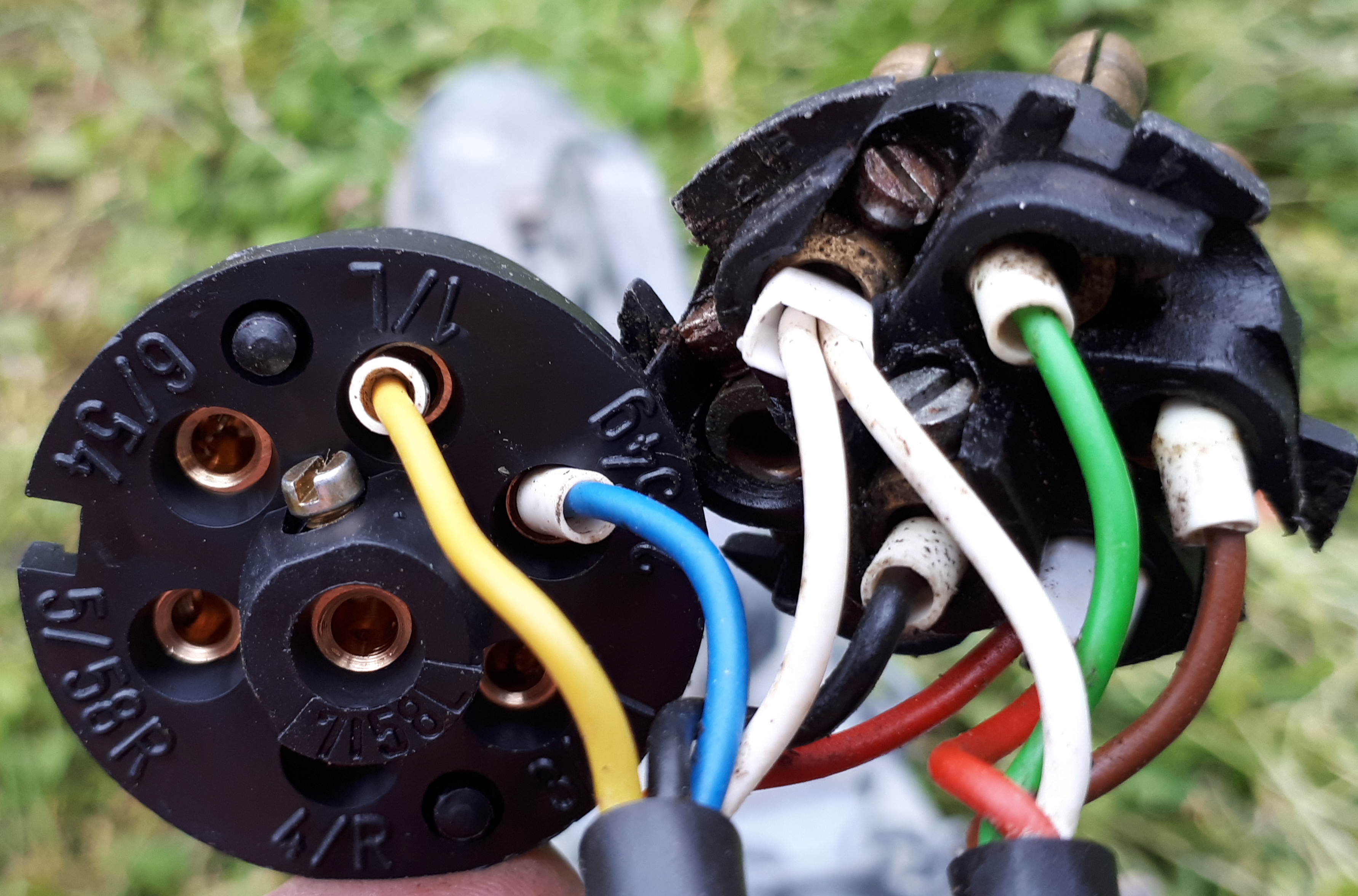

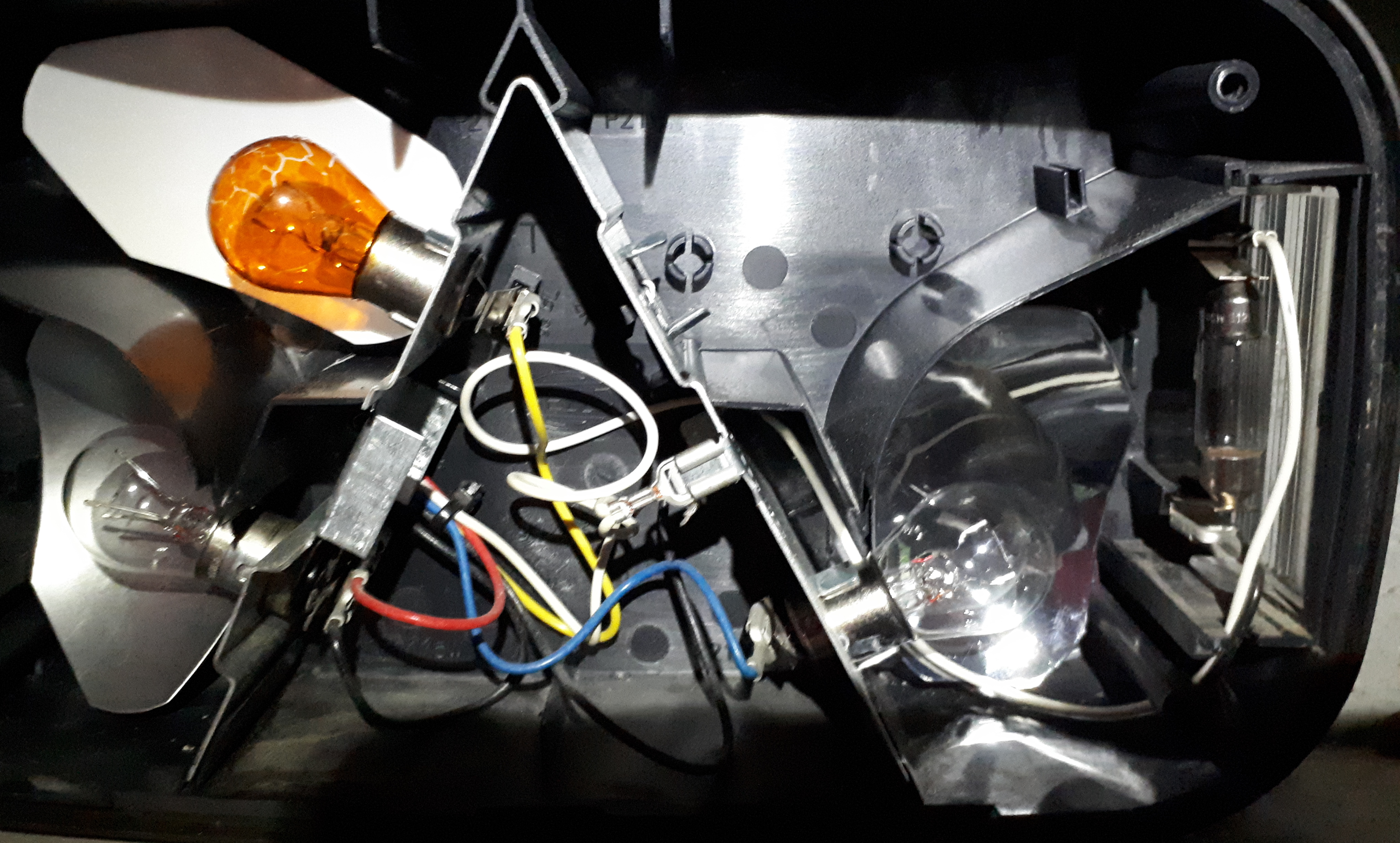

Har en Tysse tilhenger hvor kun baklys venstre side og markeringslysene (hvite lys) på begge sidene virker. Har skiftet tilhengerkontakten på bila, gjort på verksted, samt skifta kontakten på hengeren. Alle pærene er hele. Så spørsmålet er hvor er feilen. Kan det være feil i overgangen bak på hengeren i overgangen fraledning til selve lyktene.

Rensa kontaktene bak som går inn til selve lysene, og da ble det lys på høyre side ogå. Nå er det bare blinklysene som ikke virker.
