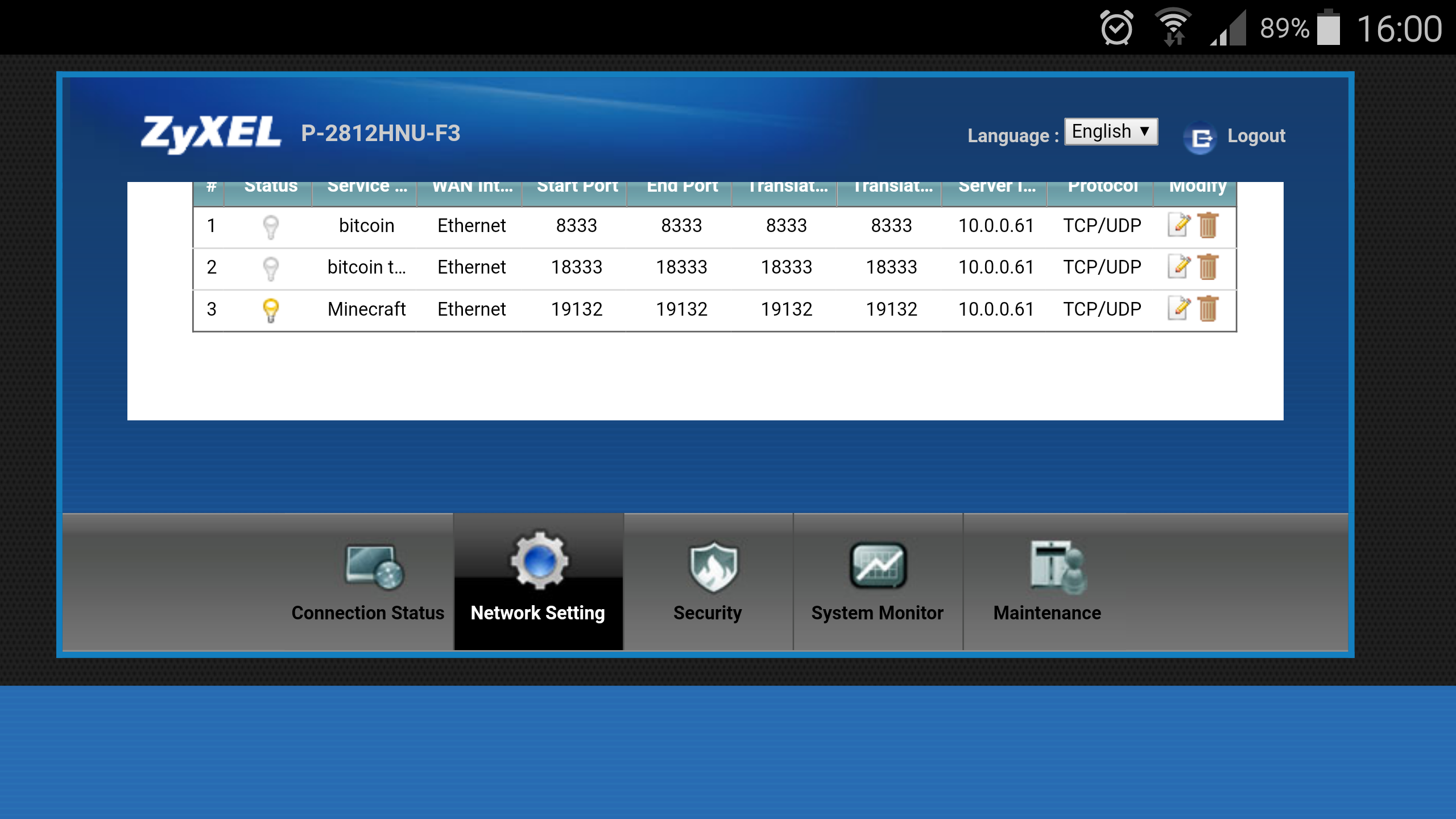

Hei!
Plages med å få tilgang til min egen minecraft pe server. Har kommet fram til at problemet ligger i ruter eller noe i den duren. (Ingen problem å finne serveren på lokalt nett)
Ruteren er en zyxel p2812hnu-f3 fra Telenor.
Har laget ny regel under NAT port forwarding hvor porten 19132 og serverpcn med statisk ip-adresse er lagt inn. Har gradert ned firewall instillingen til lav og også lagt inn et untak i windows brannmur med porten.
Har prøvd å skru av antivirus, windows brannmur og ruterbrannmuren uten hell.
Er det noe spesielt med denne ruteren som må gjøres i tillegg? Eventuelle andre ting som må til?
Er svært takknemlig for hjelp!
Har brukt telnet kommandoen i cmd for å sjekke om porten er åpen. "Telnet xx.xxx.xxx.xxx 19132". Får tilkoblingsfeil.
Kan også nevne at jeg bare har en ruter og at porten er åpnet for både TCP og UDP.
Er det andre utenfrasom ikke får koblet til, eller der det slik at du ikke klarer å bruke den offentlige IP-adressen til å koble til serveren mens du er på samme nettverk?
Går ikke å koble til med den offentlige ip+port. Går fint på lokalnett med 10.0.0.61. Har prøvd flere porttestere på nett og alle sire at porten ikke er åpen. Har ingen anelse på hva jeg kan gjøre.

Har forsøkt å nå serveren fra mobilnett med offentlig ip til serverruter(fungere ikke), fra lokalt nett med lokal ip (fungerer), fra annet wifinett med offentlig ip til serverruter(fungerer ikke).
Har byttet til adsl. Ser at det er det jeg skal ha. Etter restart av ruter og test med yogetsignal fra serverpc, fra mobil på samme wlan som serverpc og fra mobil på mobilnett er porten fortsatt lukket ifølge siden. Serveren har vært i gang når jeg har testet. Trodde det skulle være en enkel sak å få åpnet en port...

Hvis oppsettet stemmer overens med skjermbildet (legg også merke til lampa under "active"), bare at du har endret interface til adsl så skal alt være korrekt satt opp på ruteren, forutsatt at det er adsl du har og du får internett via DSL-kontakten på ruteren. Da ser jeg disse mulighetene:
  • Er en brannmur eller NAT til mellom internett og server. Vanligvis en ruter.
  • Testing blir ikke gjort på rett måte, derfor får du feil resultat. Enkleste av de gode måtene å teste på er å bruke port checker-verktøyet til Portforward.com. Verktøy som den linket til over har begrenset nytte, selv om du gjorde riktig med å ha serveren kjørende mens du testet.
  • Noe er feil med ruteren, i tilfelle bør en fabrikknullstilling funke
  • Du har fylt inn enten feil port eller feil IP til serveren. Evt. at minecraftserveren i tillegg krever en annen port
