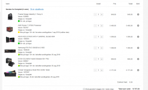

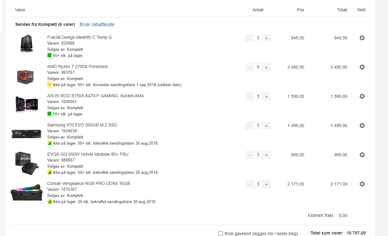

Patkaaa Skrevet 29. august 2018 Forfatter Skrevet 29. august 2018 Yo! Back again Hvordan ser disse komponentene sammen med 2080? Som sagt, kanskje litt sløseri på RAM-brikkene, men for 400 kr synes jeg følelsen lysene gir meg er verdt det : -) Ser at flere av komponentene er til salgs, trenger bare et klarsignal så begynner jeg rolig å bestiller deler fram til 20.sept, når jeg får grafikkortet!
Cowboystrekk Skrevet 30. august 2018 Skrevet 30. august 2018 Yo! Back again Hvordan ser disse komponentene sammen med 2080? Som sagt, kanskje litt sløseri på RAM-brikkene, men for 400 kr synes jeg følelsen lysene gir meg er verdt det : -) Ser at flere av komponentene er til salgs, trenger bare et klarsignal så begynner jeg rolig å bestiller deler fram til 20.sept, når jeg får grafikkortet! Om du har mulighet så ville jeg vurdert den litt dyrerer FLareX 3200-rammen som ligger på 2200-2500ish. Den har flere greid å kjøre på 3466 med CL14 om jeg husker rett, noe som hjelper betydelig på spillytelsa til Ryzen. Ryzen er kresen på minne, men FlareX er designa for ryzen så de skal funke bra. G.skill har noen trident Z 3200 CL14 er ca like bra om du vil ha fargeshow Strømforsyninga har jeg selv, den er vell på tilbud til 800 hos cdon nå tror jeg. Om du ikke tenker å kjøre SLI så ville jeg valgt et litt rimeligere hovedkort B450-serien er og meget bra.
