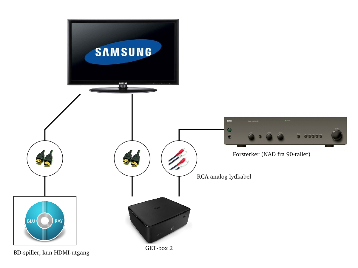

Har koblet opp en en god gammel NAD-forsterker til min get-box2, noe som gir god lyd når jeg ser på TV.
Filmer på DVD/Blueray er en helt annen ting, for BD-spilleren har kun én kontakt bakpå, det er HDMI-kontakten som jeg plugger i tv-apparatet (samsung, anskaffet ~2011). Det er derfor ikke mulig å koble blueray-spilleren direkte til forsterkeren.
Som en nød-løsning kan jeg bruke en analog lydkabel fra TV'en til forsterkeren. Den store ulempen med dette er at pluggen må tas ut hver gang (noen har behov for stillhet, og bruke headset).
Ønsker idéer på hvordan dette kan løses på en bedre måte (uten å måtte kjøpe ny BD-spiller).
Legger ved en tegning som viser hvordan det er koblet opp i dag.

Uten å gå via tv ender du på noe kvasi-hub løsning vil jeg tro. Et eller annet sted vil du måtte splitte hdmi-signalet ditt, som er digitalt. Og forsterkeren din ser ren analog ut. I mellom der et sted må du ha en dac.
