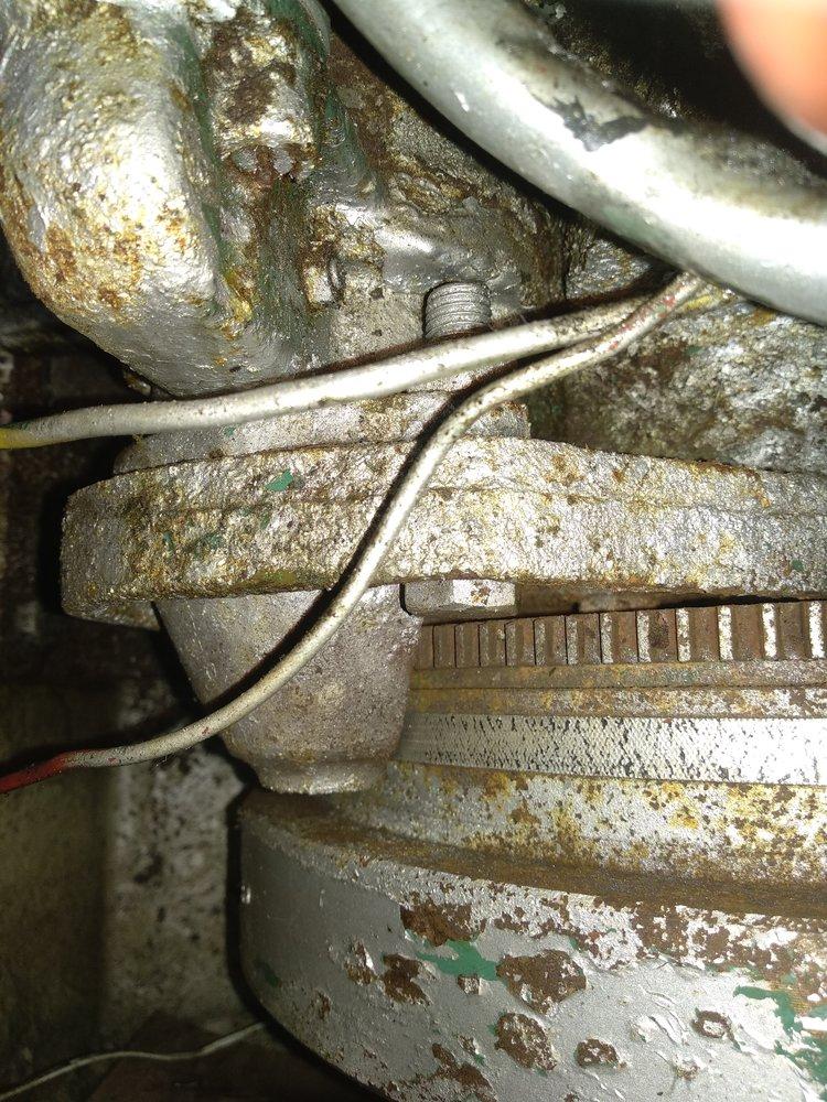

Tullballj Skrevet 2. august 2018 Skrevet 2. august 2018 Må bytte starter på båten min men jeg får ikke plass til skrallen min, selv ikke med forlenger. Får heller ikke skikkelig tak med fastnøkkel. Noen tips eller triks? Jeg sliter også med å få av kabelsko fra starteren. Mutteren går bare rundt seg selv og kabelen kan bli for kort om jeg klipper den. Bolten står i ro men mutteren går bre rundt og vil ikke ut.

Tullballj Skrevet 2. august 2018 Forfatter Skrevet 2. august 2018 (endret) Ser lettere ut på bildet enn det er. Svinghjulet står i veien for skralle med og uten forlenger. Er en kant rett over bolt hvor fastnøkkel får liten plass. Får ikke nok hold. Endret 2. august 2018 av Tullballj

Tullballj Skrevet 8. august 2018 Forfatter Skrevet 8. august 2018 Har prøvd med skralle, skiftenøkkel, fastnøkkel og leddnøkkel. Jeg kommer ikke til med skralle, bare skiftenøkkel og fastnøkkel. Problemet er at jeg ikke får nok moment. Skulle hatt en lang arm eller noe. Tips? Bruker 19 mm fastnøkkel.

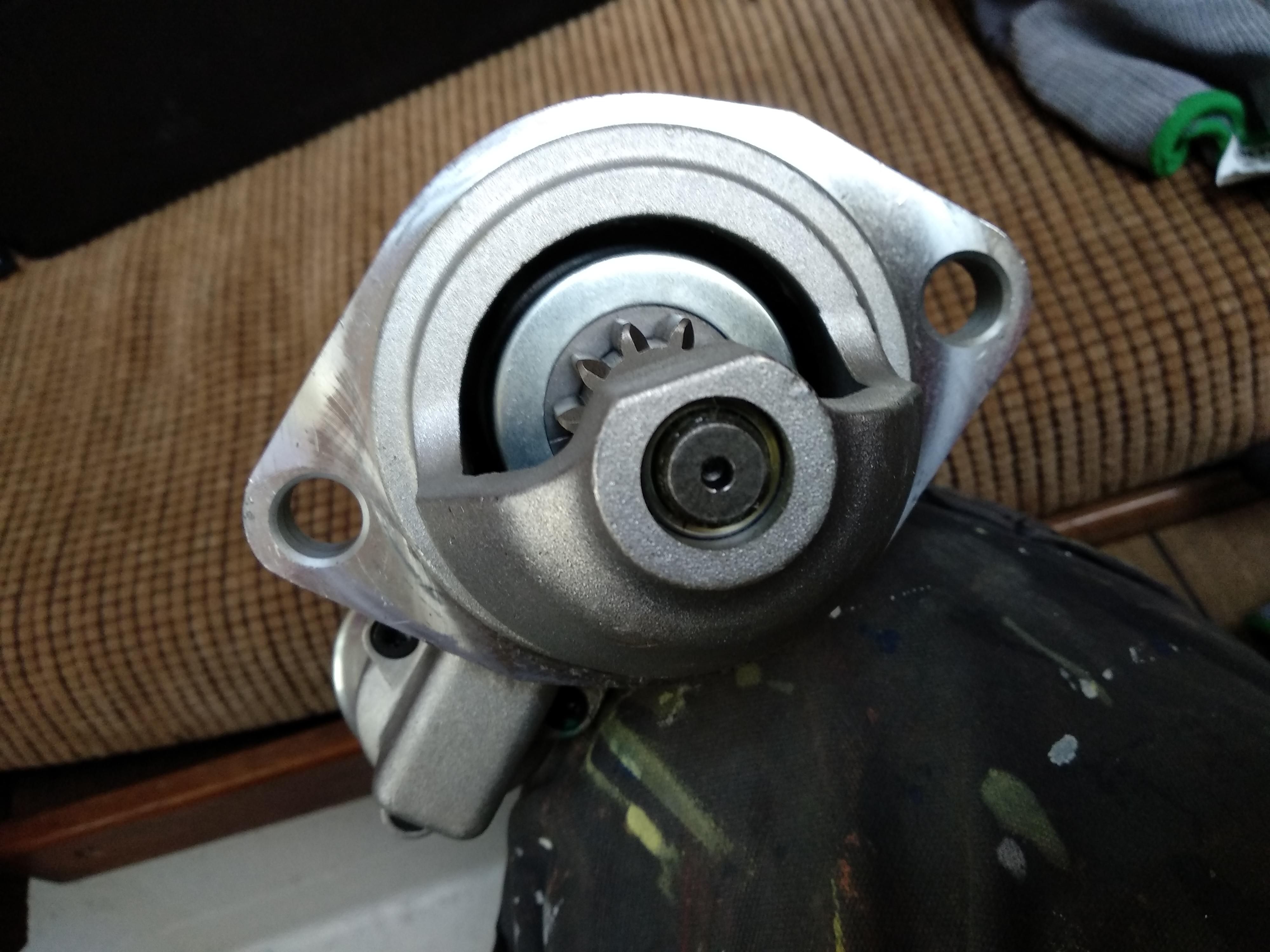

Tullballj Skrevet 9. august 2018 Forfatter Skrevet 9. august 2018 Fikk de løs med mye wd40 og to nøkler som i videoen, men annet problem nå. Den har rustet helt fast. Hvordan får jeg den løs? Begge boltene er ute.
