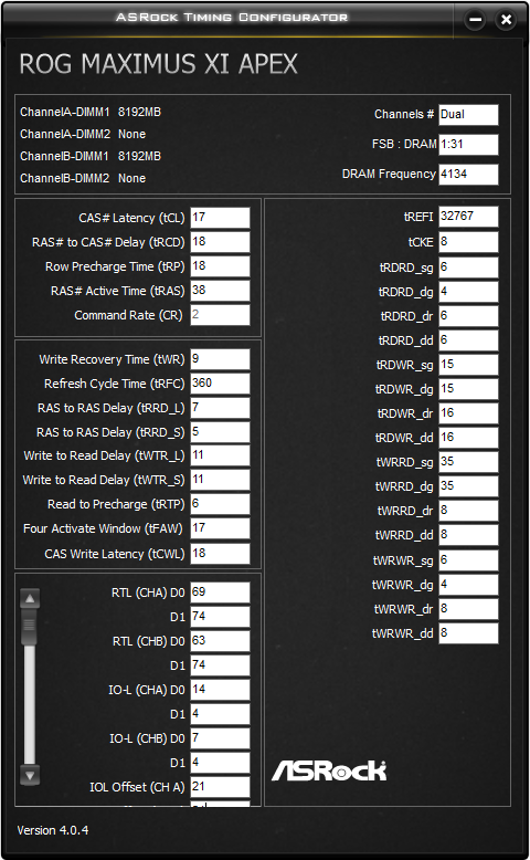

Her er det oppsettet som kjøres ATM på Apexmaskinen:
Ser ut som det er litt slappe timings, men god fart er det :)
Basert på Raja's preset. Test dette med 4000mhz
Endret av Nizzen
Nizzen du snakka om at du hadde rundt 35ns hos deg du, men det var vel bare benchmark stabilt det da?
Tidligere snakka du om at DDR4 ikke blir varme og det er bare å pøse på med 1.5v på brikkene. Vel dette stemmer iallefall ikke med dual rank 16GB brikker, så vet vi det.
Endret av Betroz

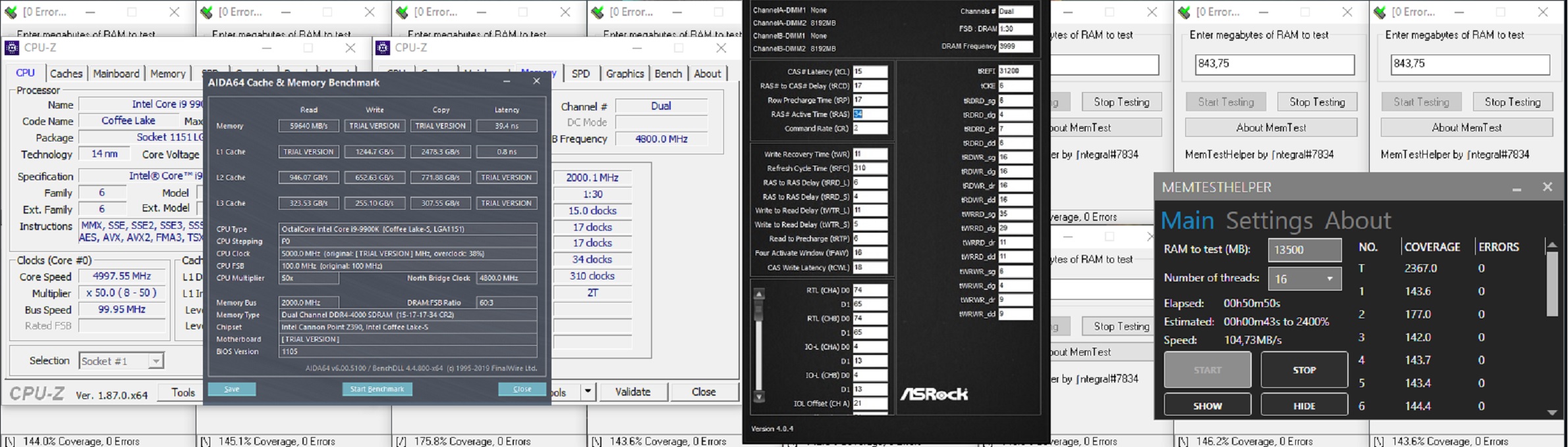

Börjar likna noe. Ska stressa detta i natt plus gaming i kväll.
@cowboy. Nyare bios hjälpte inte att få ut högre frekvens. Fortfarande 4000 som är max stabilt. Kan bencha på 4100, men det är ointressant.
