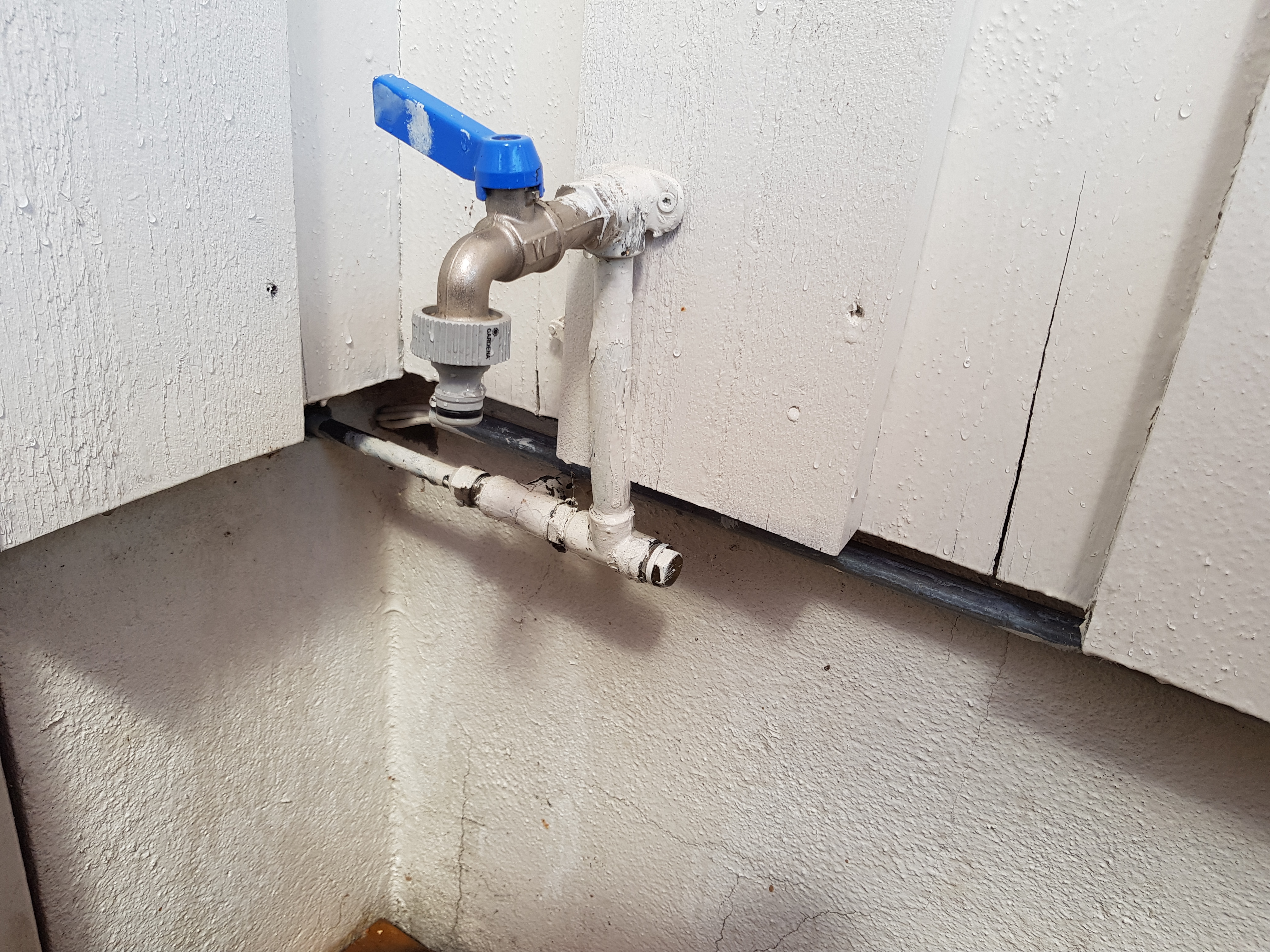

Jeg må flytte utekrana et par meter, noe som innebærer at jeg må skjøte på et rør. Se bilde. Selve krana må da flyttes et par meter til høyre fra der den er nå. Uttaket fra veggen er rett bak krana på bildet og det røret som går til venstre er til naboen sin utekran på andre siden av veggen.
Har holdt på litt med rør osv. under kjøkkenbenk, som har gått veldig fint, så kan si jeg har litt "erfaring", men når det er ute blir jeg litt usikker ift. frost osv. Er det noen fallgruver og noe jeg må tenke på?
Hva må jeg kjøpe av rør/skjøter/utstyr evt.?
Noe spesielt jeg må tenke på utover dette?
Hadde helst unngått rørlegger for dette :)
Alle tilbakemeldinger blir satt stor pris på!

Tror ikke jeg har sett rørføring til vannutkaster gå på utsiden før. Da burde man antagelig ha isolasjon og varmeledning rundt røret om du skal føre den videre flere meter.
I mitt eget hus hadde ikke jeg hatt problemer med å kappe røret innvendig, tettet nåværende gjennomføring og ført røret langs muren innvendig til punktet du skal ha vannutkasteren, borret et nytt hull og ført røret ut der.
Det sagt så er vel vann ofte en svært kostbar affære om noe skulle gå lekk og gjør du det selv så er forsikringene dine verdt nada.
Nå ser det ut til at T stykket er plukket med en blindplugg så du kan uten problemer koble fra røret som går til krana og sette pluggen oppe for så å føre røret videre med å bruke en nippel. Skulle det oppstå problemer med din nye rørføring vil iallefall leklasjen oppstå på utsiden og skadepotensialet er begrenset. Men da må du frostsikre røret kraftig. Tviler på at kun isolasjon vil være godt nok så jeg regner med at du isåfall vil trenge varmeledning - men det er jo en noe teit løsning.

Bildet ditt viser en blindplugg nede til høyre. Dersom du stenger innekranen, skrur ut denne pluggen og åpner utekranen, vil vannet i røret og krana renne ut der. Slik kan det stå til våren, da skrur du inn pluggen igjen, stenger utekranen og åpner innekranen. Problem solved.

Jeg kan vel i så fall bare koble av hele den med krana og blindpluggen der og sette et rør i mellom?
