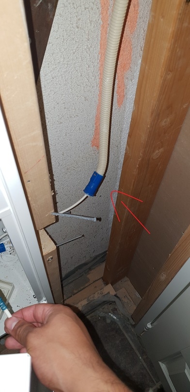

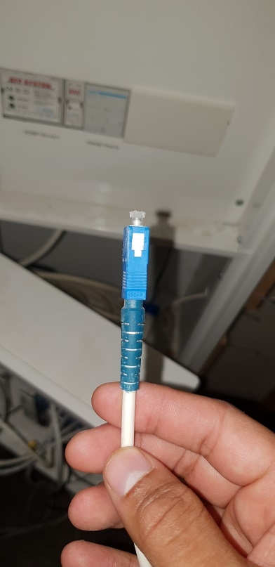

Jeg har lagt ved to bilder som viser hvor denne kabelen går. Hva er sannsynligheten for at jeg da slipper graving på egen tomt og så lenge kabelen går inn i huset? Vil jeg da mest sannsynlig kun trenge en etablering av nett og TV og oppkobling av fiber via Altibox?
Fiberkabelen
Fiberkabelen som går fra et rør og ut til tomt

Oppdatering:
Altibox ville først ikke levere fibernett til oss og mente at jeg måtte koble meg opp til naboens annlegg da dem har Altibox som leverandør, men da bestillte jeg fibernett fra Telenor og kom tilbake til Altibox og sa at Telenor hadde gitt meg et tilbud, og fikk plutselig et tilbud fra Altibox allikevel. Deretter kansellerte jeg tilbudet fra Telenor og i løpet av en 1-2 ukers tid vil Altibox komme å koble opp hjemmesentral + multimodem og dekoderen som jeg får gratis for TV-delen.
Det som er morsomt er jo at det ikke hjalp med å sende Altibox bilder av fiberkabelen i første omgang, da dem mente at fiberkabelen har en annen farge enn deres (deres er oransje, mens den i kjelleren er hvit med et skaft av blå farge).
Det er jo ikke så rart, da det var Tønsberg Bredbånd sin kabel som er trekt og koblet til naboens annlegg fant jeg ut til slutt, men gjentatte ganger kom jeg i kontakt med kundebehandlere som sa dem ikke visste hva slags kabel jeg satt med. Uansett farge på en fiberkabel, skal dem jo kunne se at det er en fiberkabel.
Tok meg over en månede for å i det hele tatt få bestillt fibernett fra Altibox, etter lange diskusjoner.
Jeg fant ut at fiberkabelen er gravd ned i jorda og går rett inn i veggen og ned til kjelleren gjennom et rør. Tønsberg Bredbånd var leverandøren som la inn fiberkabelen inn i huset da jeg hørte med han som hadde startet opp firmaet, men ettersom tidligere huseier ikke ville ha fiber, men heller gikk for ADSL fra NextGentel, så har det aldri vært en hjemmesentral montert i kjelleren og innendørs.

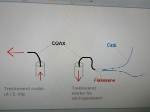

Det eneste jeg lurte på var egentlig om noen hadde erfaring med å trekke 2xCat6 gjennom ett og samme trekkerør.
Fiberen ligger klar inni sikringsskapet, så Altibox kommer og monterer hjemmesentralen der.
I sikringsskapet kommer også kabelen fra Telenor opp.
Fra sikringsskapet går det i dag coax i hvert sitt trekkerør til stua i samme etasje, og til et rom i etasjen over.
I et tredje trekkerør ligger det 2xCat5e,som ender bak et lokk på veggen ved siden av coax-uttaket i 1. etasje.
Her monterer jeg dobbelt RJ-45-uttak, så kobles andre enden av disse to kablene til hjemmesentralen i sikringsskapet.
Men til rommet i 2. etasje går det bare coax i et trekkerør i dag, og det er ingen ledige trekkerør som går til samme sted.
Derfor tenker jeg å erstatte coaxen som går fra sikringsskapet og opp til 2. etasje med 2xCat6:
Jeg klipper av termineringen på den enden av coaxen som kommer opp i sikringsskapet.
Ved hjelp av fiskesene og teip fester jeg midten av en 25m Cat6 til denne enden.
I 2. etasje får jeg en til å saaakte trekke coaxen ut av veggen, og jeg står ved sikringsskapet og mater 2xCat6 etterhvert som det hele trekkes gjennom. Når han i etasjen over har dratt ut hele coaxen har forhåpentligvis teipen holdt slik at en bretta Cat6 har fulgt med.
Da klipper jeg den i to oppe i 2. etasje og kobler hver av de to endene der oppe til hvert sitt RJ-45 uttak.
Bare usikker på om den lar seg trekke gjennom, om det er rom nok i trekkerøret
Har gjort noe lignende før, men erstattet gammel telefonledning med én Cat5

Jeg skal være ærlig å si at jeg ikke har sjekket om det er Cat5e eller Cat6 som har blitt brukt gjennom rørene i huset, men tror det er Cat6.
Alternativ 1:
Montørene pleier som regelt å bruke en type veldig lang og hard kabeltrekker som dem ruller ut fra kabelrullen og fester TP-kablene på. Med denne kan dem trekke TP-kabler mellom etasjene via rør. Cat6-trekking gjennom rørene bør nok gå bra, men om det blir trangt så burde du fjerne COAX-kabelen først. Det spørs litt på hvor stor plass i røret hos deg er.
Se for deg denne kabelrullen, men at det er en lang, tynn og elastisk metallslange som brukes til å trekke kabler gjennom rør (metallslangen er av flere meter enn vist på bildet. Bildet er ment for illustrasjon): https://productimages.biltema.com/v1/Image/product/xxlarge/2000041961/2
Alternativ 2: Du kan f.eks feste Cat6-kablene i enden av COAX-kabelen i 2 etg. med en liten krok av noe slag og den andre enden i gummien på Cat6-kabelen, slik at de ikke løsner mens du trekker coax + cat6-kablene gjennom røret.
Dette eller bruke en stiftemaskin med et par stifter. Må nok kutte opp gummien i kablene i to, før du får stiftene til å gå igjennom.
Når Coax-kabelen er ute av røret, kan du fjerne kroken/stiftene/noe annet som fester kablene sammen, fra cat6-kablene + Coax-kabelen og koble de til hjemmesentralen (noe jeg er helt sikker på at du vet  :grin2:)
Test med fiskesene og teip også, men da ville jeg ha laget hull i gummien på coax-kabelen og Cat6-kablene for deretter å knyte fiskesenen gjennom hullene i kablene. Da slipper du å være redd for at Cat6-kablene går fra hverandre   ;)
Endret av Jazz89
Jeg trekker Cat6-kabelen gjennom uten å dele den i to.
Jeg finner midten, lager en knekk og fester fester denne med en fiskesene til enden av coaxen før jeg trekker coaxen ut.
Når alt er ute klipper jeg Cat6 slik at jeg har 2 av den gjennom røret ?
Sånn sett ja.. Enklere løsning det  :thumbup:
