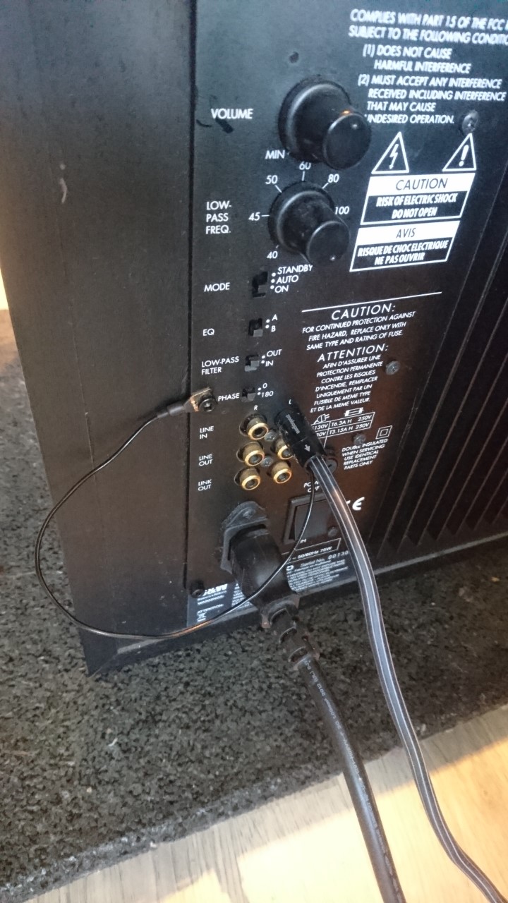

Som følge av at jeg har hatt lyst til å flytte subwooferen kjøpte jeg en lengre kabel og har fått en humming i subwooferen. Etter at subwooferen er skrudd på tar det et par minutter før ulyden kommer og det er litt varierende nivå på den.
Utstyret er som følger:
  • ASW610 subwoofer
  • Forforsterkeren NAD C165BEE som subwooferen er koblet inn i. Hvis det har noe å si er denne koblet til i en ujordet strømuttak. Denne kabelen er ganske lang (cirka 6 meter) men det skal vel ikke ha noe å si for ulyd som måtte komme? Det har iallefall kike kommet noe ulyd før nå.
  • Jeg har byttet ut em 5 meter generisk signalkabel med en AudioQyuest Black lab 16m kabel.
  • Samme strømkabel er brukt som før til subwooferen.
  • Jeg har en NAD C272 effektforsterker men den blir litt på siden da det ikke er noe signaler mellom den og subwooferen.
Etter tips fra pakken til kabelen kunne man "jorde" signalkabelen hvis denne ulyden kom og det er gjort på tilsvarende måte i chassiet på effektforsterkeren og subwooferen. Se bilde under.
Signalkabelen er det eneste som er nytt så jeg er tilbøyelig til å tro det er noe ved den som gjør at ulyden kom.
Noen tips til hvordan jeg kan få bort ulyden?
Har du jordet kabelen i riktig ende (riktig retning på kabelen)? Evt. prøvd uten å bruke jord-tilkoblinga?
Edit: Nei, det har du ikke ser jeg på bildet ditt. Pila skal peke mot subben og jordinga skal kobles til kilden.
Jeg la ikke merke til den pilen før jeg så på bildet nå. Har nettopp kommet hjem fra jobben og skrudd på subwooferen igjen. Skal få snudd kabelen i løpet av kvelden.
edit: hva mner du egentlig at den skal jordes i kilden? er det ikek nok å feste "jordingsgafflene" i metallet i subben og i metallet på forforsterkeren?
Endret av ilpostino
Nå skjønner jeg enda mindre.
  • Jeg byttet om på kabelen som var på bildet slik at pilen gikk riktig vei. Fremdeles samme brumming.
  • Jeg prøvde med en den gamle subwoofer-kabelen som jeg koblet ut i går. Fremdeles samme brumming.
  • Jeg koblet fra signalkabelen og lot bare strømmen stå i. Fremdeles samme brumming av lyden.
  • Jeg koblet signalkabelen til en av de jordete stikkontaktene på kjøkkenet for å sjekke om det var noe med kontakten eller jordingen. fremdeles samme.
Jeg har subwooferen stående på to gummiheller og det eneste jeg gjorde da jeg flyttet den i går var å dra den via gummihellene 3 meter over stuegulvet til der den skule stå.
Har du flyttet suben så den står nærme et elektrisk apparat med kraftig trafo?
Kjerringrådet med å snu støpslet 180 grader kan noen ganger hjelpe...
Har du prøvd å snu stikket til suben?
Etter at jeg skrev meldingen over byttet jeg ut aparatledningen som gikk inn i subwooferen med en annen en. Den første hadde bare to pins, den var altså ikke jordet, selv om kontakten den gikk inn i var det. det er bare to pins i kontakten på subwooferen så det skal ikke ha noe å si(?).
Edit: brummingen er der fremdeles. Nå har jeg byttet signalkabel, strømledning (med og uten jording), kontakt i veggen (med og uten jording) og den er der så lenge subwooferen er på / lyset lyser grønt på baksiden av høyttaleren.
