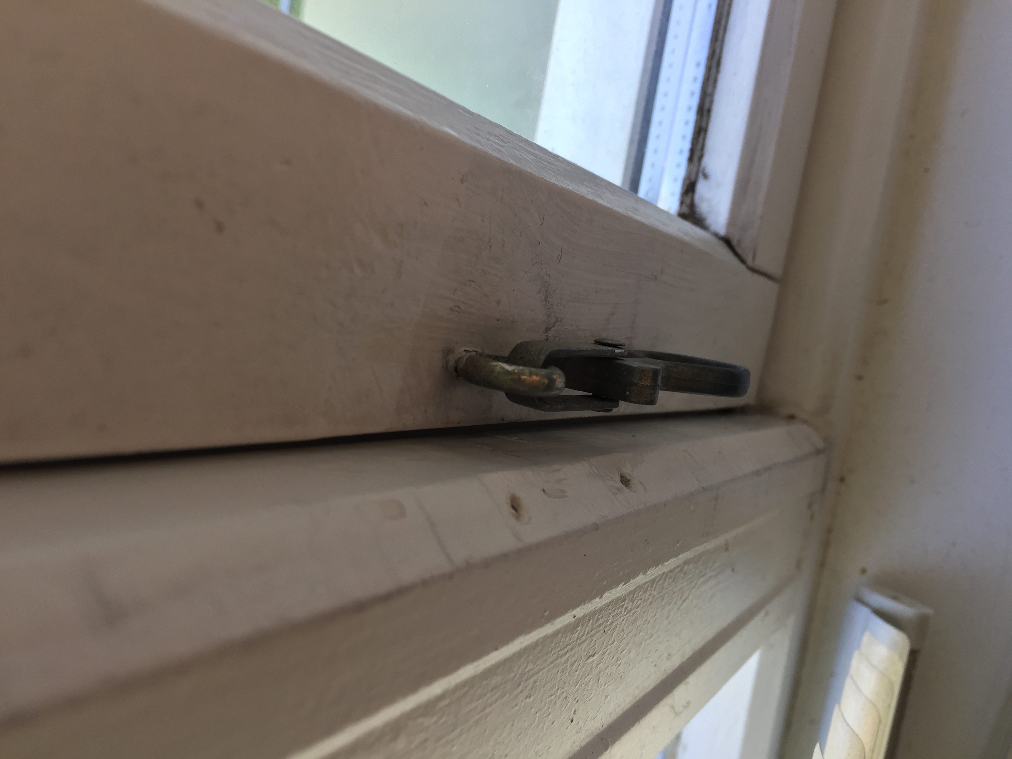

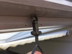

Faller Skrevet 7. juli 2018 Skrevet 7. juli 2018 Heisann, jeg er på jakt etter en vinduslås/feste som bygger så lite så mulig i dybden. Årsaken til dette er at vinduskarmen har en kant som er 45 grader i stedet for 90 grader (se under). Dessverre har jeg ikke noen målebånd tilgjengelig nå, men som en kan se av bildene, så er det liten distanse mellom karmen og selve vinduet. Jeg tenkte aldri på dette tidligere, men forrige huseier tok med seg vinduslåsen/feste og jeg har i mellomtiden studert utenbys og dermed er det for sent å klage på dette nå. Noen som har tanker for hvordan jeg kan løse dette?

Åsgårdsreia Skrevet 7. juli 2018 Skrevet 7. juli 2018 Spiller det noen rolle at konsollen er montert i en annen vinkel? Haspen vil kunne vris i forhold til øyebolten tilsvarende. 1
Faller Skrevet 7. juli 2018 Forfatter Skrevet 7. juli 2018 Spiller det noen rolle at konsollen er montert i en annen vinkel? Haspen vil kunne vris i forhold til øyebolten tilsvarende. Det er egentlig et godt poeng. Jeg har ikke tenkt den tanke før ... Selv ville jeg brukt en portlås, fremfor sånn hasp. Vi har forskjellige preferanser skjønner jeg. Det kunne vært kult i en annen innredning enn hva jeg har.
Inge Rognmo Skrevet 7. juli 2018 Skrevet 7. juli 2018 Spiller det noen rolle at konsollen er montert i en annen vinkel? Haspen vil kunne vris i forhold til øyebolten tilsvarende. Ja, det vises jo også av skruehullene at det er slik det har vært før. Altså at låsebeslaget til venstre på bildet har vært montert på den 45* vinklede flaten. Mulig du må flytte den delen som sitter på vinduet nærmere glasset for at det skal passe (hullet i øyeskruen må jo være omtrent der en tenkt linje ut fra mothaken, altså vinkelrett på den 45*-flata, treffer, samtidig som det passer med avstanden, 26mm på bildet under...), det kommer jo an på hvordan ny haspe/mothake er utformet i forhold til den eksisterende.
