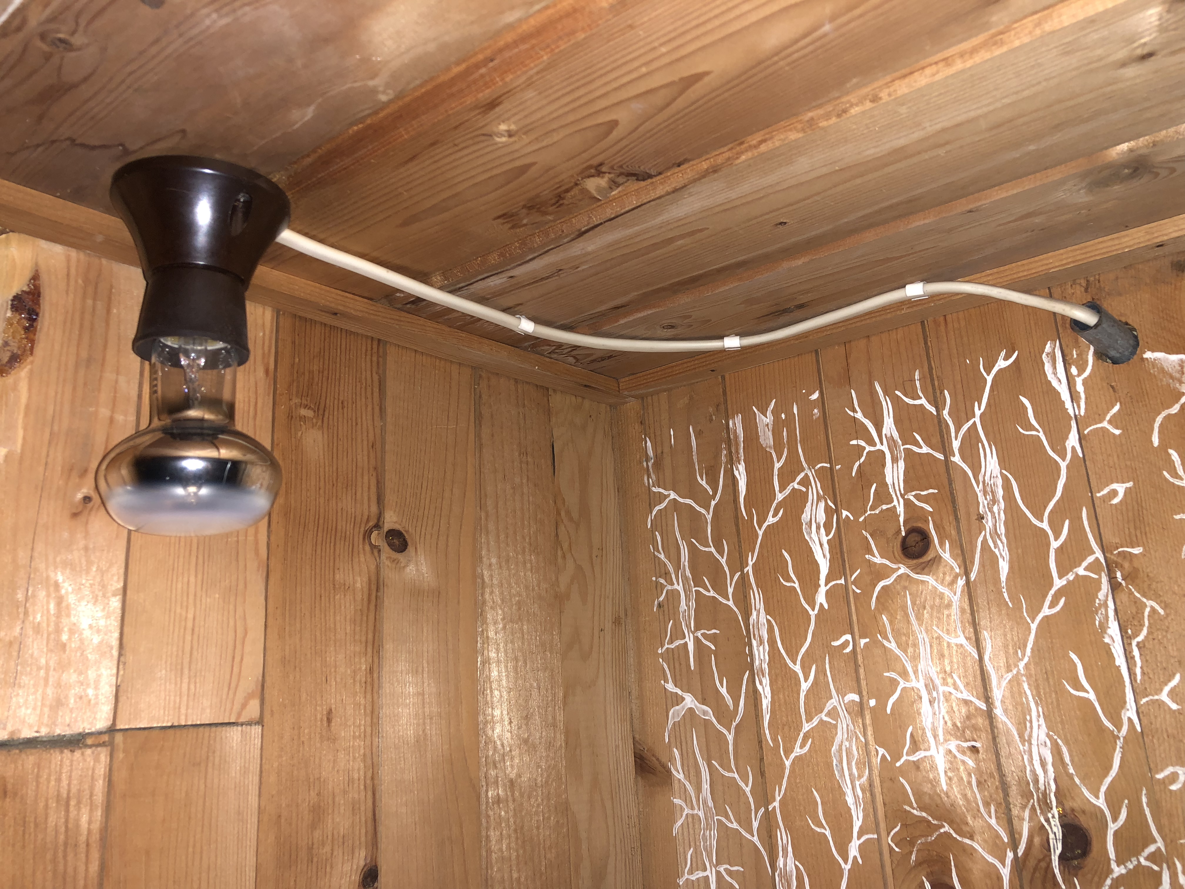

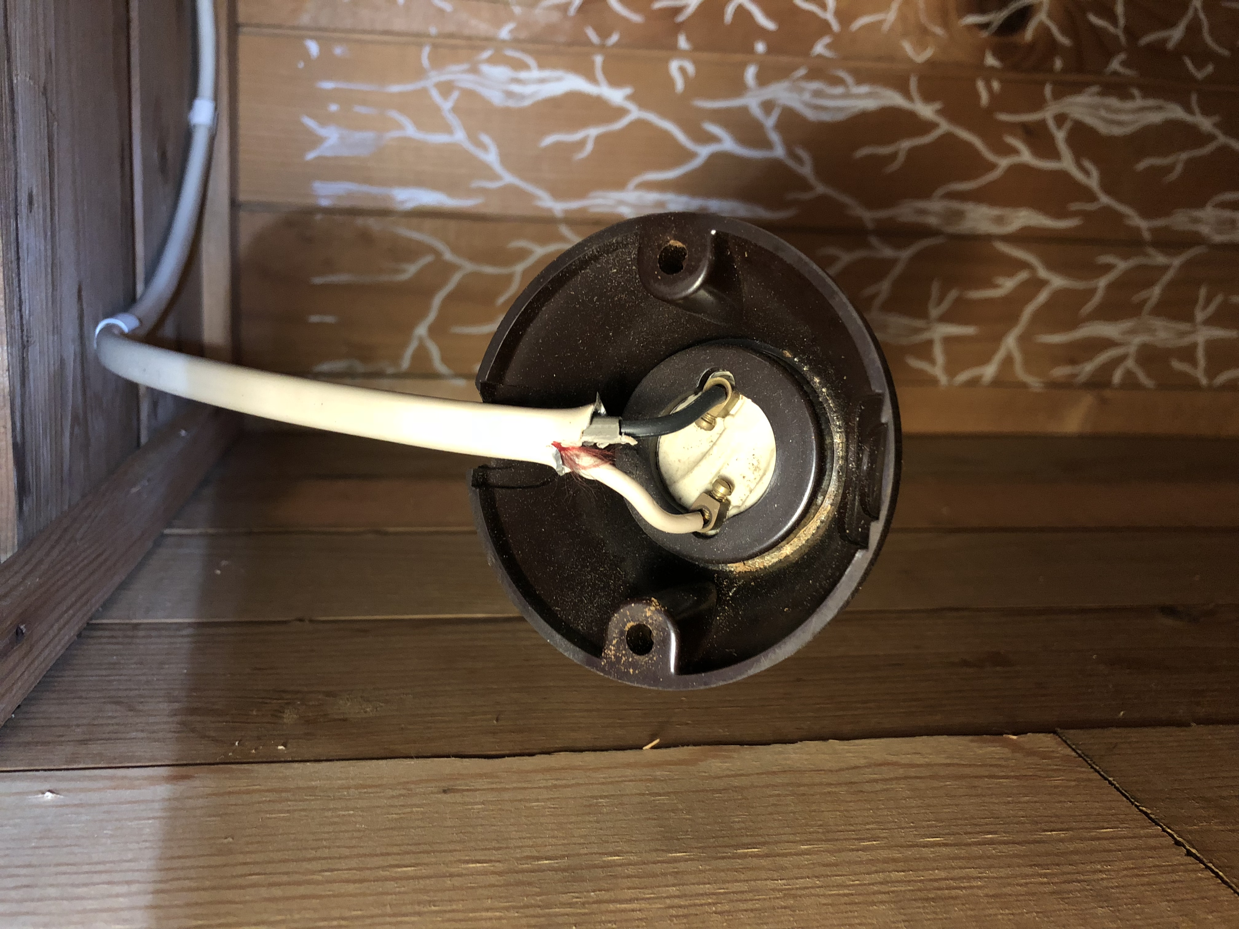

Hei.
Jeg har en taklampe som jeg må skifte ut. I tillegg så må den nye flyttes lengre bort og ned på veggen av praktiske grunner. Derfor må jeg også skjøte ledningen.
Den er festet i taket med to skruer. Ledningen på lampen går gjennom veggen til en gammeldags vribryterr.

Vedlagt bilde av lampen utvendig og innvendig
Det der er elektrikerjobb. Men det kan kanskje være lurt å få montert et stikk i stedet og heller få tak i en lampe med løs ledning. Da står du friere hvis du må bytte lampe eller flytte den igjen.
Svart på hvitt så må du kontakte en elektriker for å få utført / endret dette. Dette er å anse som fast installasjon. Hadde det vært et stikk i andre enden av kabelen hadde du kunne utført dette selv.
Takk for svar alle. Det var det jeg fryktet. Ja, det hadde vært fint å fått montert stikkontakt, men da dette er i en loftsbod som blir minimalt brukt så har jeg lite lyst å betale nevneverdig for dette. Ser ut til at jeg får holde meg til å henge arbeidslys i taket. I alle fall enn så lenge.
