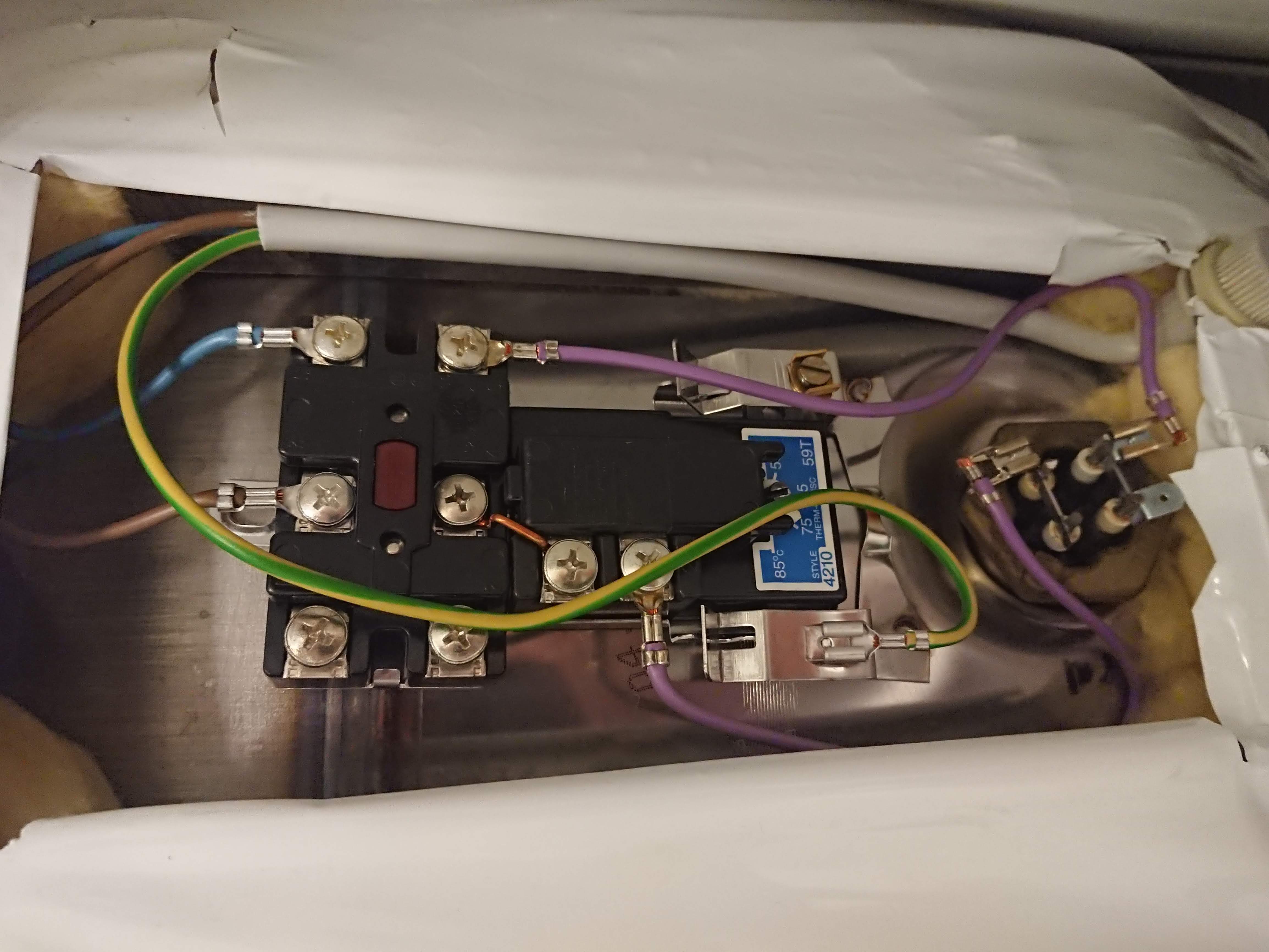

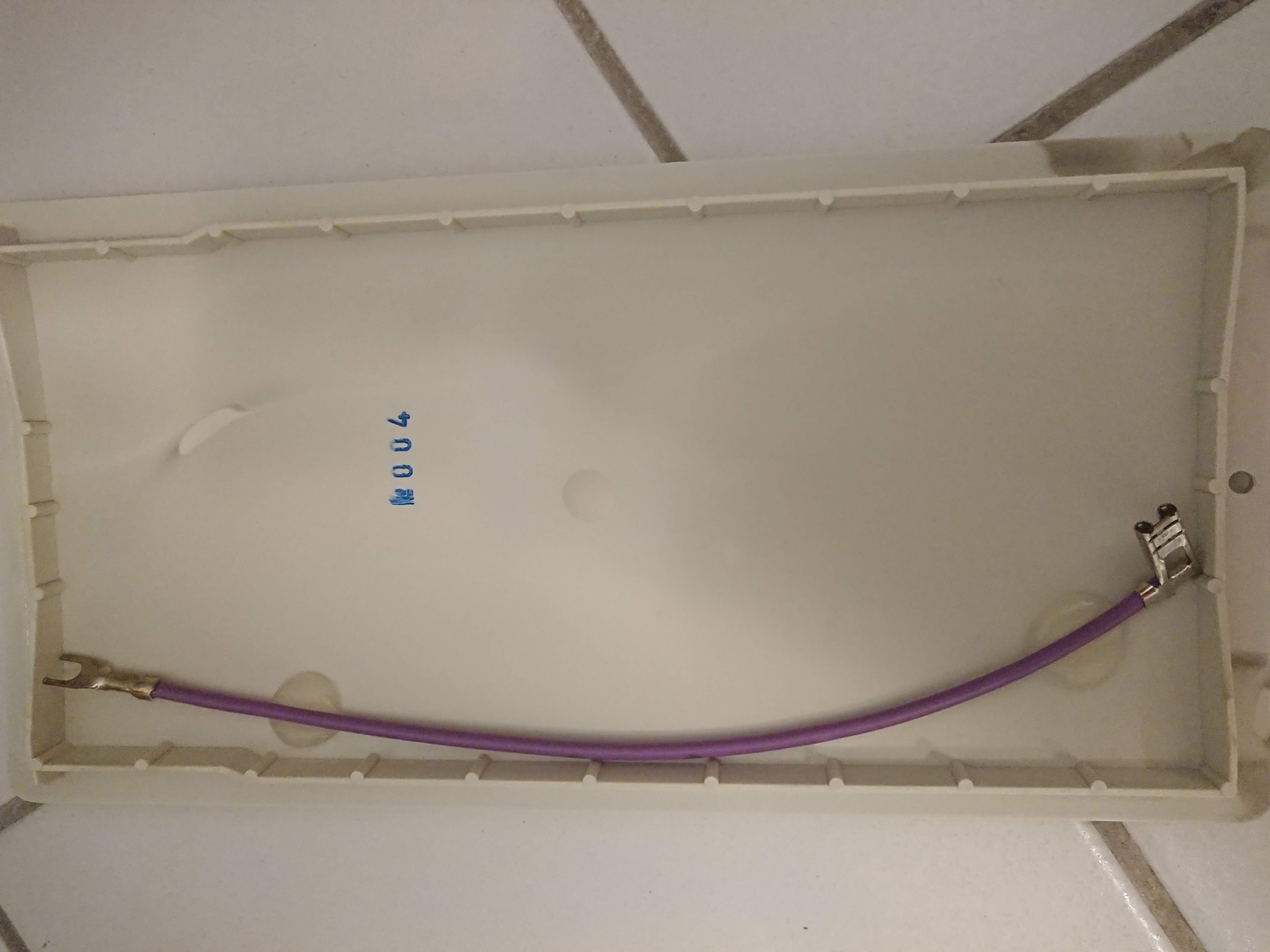

Venin Skrevet 7. juni 2018 Skrevet 7. juni 2018 Vedlagt er bilder av varmtvannsberederen min. Jeg kan ikke se noe varmgang av komponentene, kan dere? Men hva er den ledningen som er limt fast til dekslet til? Den er/var ikke tilkoblet noe.
Hårek Skrevet 7. juni 2018 Skrevet 7. juni 2018 Ser bra ut. Isolasjonen er hel og fin, og ingen korrosjon. Så vidt jeg vet så brukes den ekstra ledningen hvis man har en 'trinnbryter', dvs en bryter som velger lav eller høy effekt. Da brukes de ledige skruene oppe til venstre i første bilde. 3
grovetussen Skrevet 7. juni 2018 Skrevet 7. juni 2018 Ser helt ok ut. Regner med den har støpsel, jeg ville vurdert å direktekoble den i stedet.
Venin Skrevet 7. juni 2018 Forfatter Skrevet 7. juni 2018 Ja, den har støpsel, men det så også greit ut. Tror ikke jeg gidder å få elektriker på besøk bare for å bytte det.
Hårek Skrevet 7. juni 2018 Skrevet 7. juni 2018 Har også støpsel på min. Termostaten slår inn 4 - 5 ganger hver dag, ca 20 minutter av gangen. Det er godt under belastningen man får med elbil eller typisk varmeovn, så er ikke så veldig bekymret. Sjekk at kontakten ikke blir brun. Og hvis du har kompetansen, ta av dekslet og dra til skruene (med sikringen avslått) en gang i året.
Gjest Slettet-fsaSP0zV Skrevet 7. juni 2018 Skrevet 7. juni 2018 Bortsett fra at den er 20 år gammel, ser det bra ut. En vvb holder 10-20 år: https://www.dinside.no/bolig/hvor-lenge-skal-hvitevarene-vare/61202085 men kan holde mye lenger dersom man er heldig.
