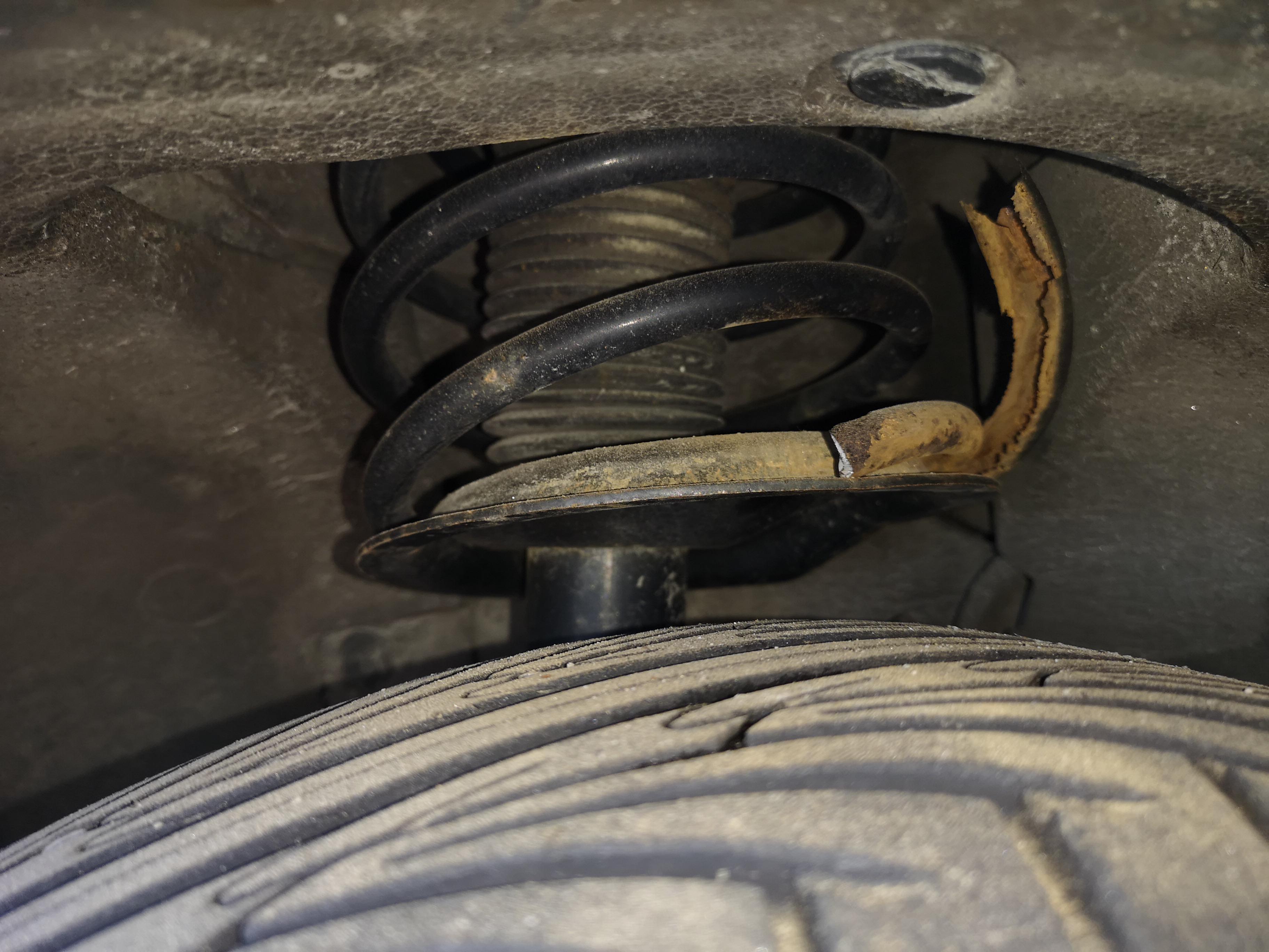

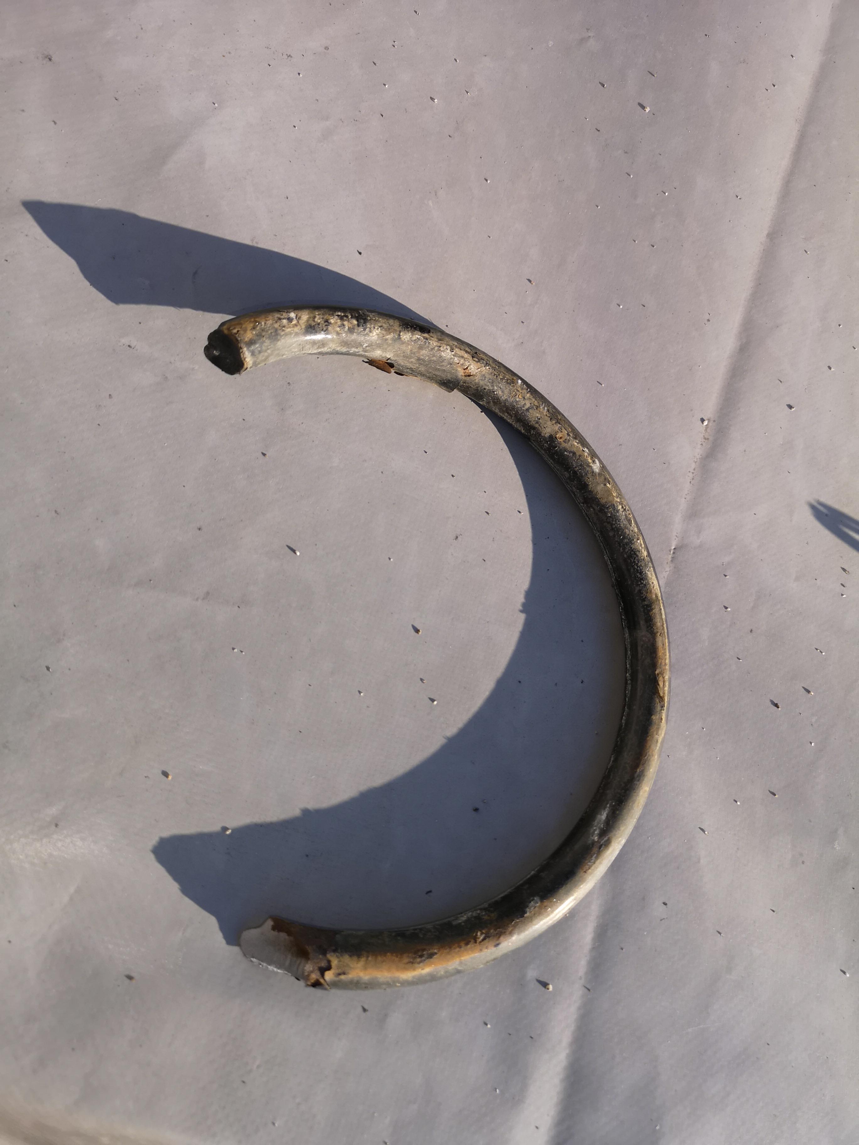

Tullballj Skrevet 15. mai 2018 Skrevet 15. mai 2018 Fikk byttet fjærer og dempere foran på min bil for et år siden. I fjor hadde jeg den inne fordi den brakk på høyre side. I år brakk den på venstre side, selv om jeg fikk byttet både dempere og fjærer på begge sider når jeg først hadde den inne. Hva kan være galt?
Habla Møberg Skrevet 15. mai 2018 Skrevet 15. mai 2018 Fikk du byttet topplagre samtidig? Trege topplagre kan spise fjærer. Istemmer ellers Leo her. 1

Habla Møberg Skrevet 15. mai 2018 Skrevet 15. mai 2018 Det er iallfall "noe" gærnt når det ryker såpass fort, og det som er gærnt bør de enten kjenne til (at lagre ikke ble byttet), eller så er det feil med fjæren, ergo de må bytte da og. Vil overraske meg om dette ikke går din vei.

Jarmo Skrevet 16. mai 2018 Skrevet 16. mai 2018 Akkurat samme skjedde med min bil, fikk begge sider nye(annen type) på garanti. Dårlig kvalitet var årsaken. (mine var nesten nye så)
