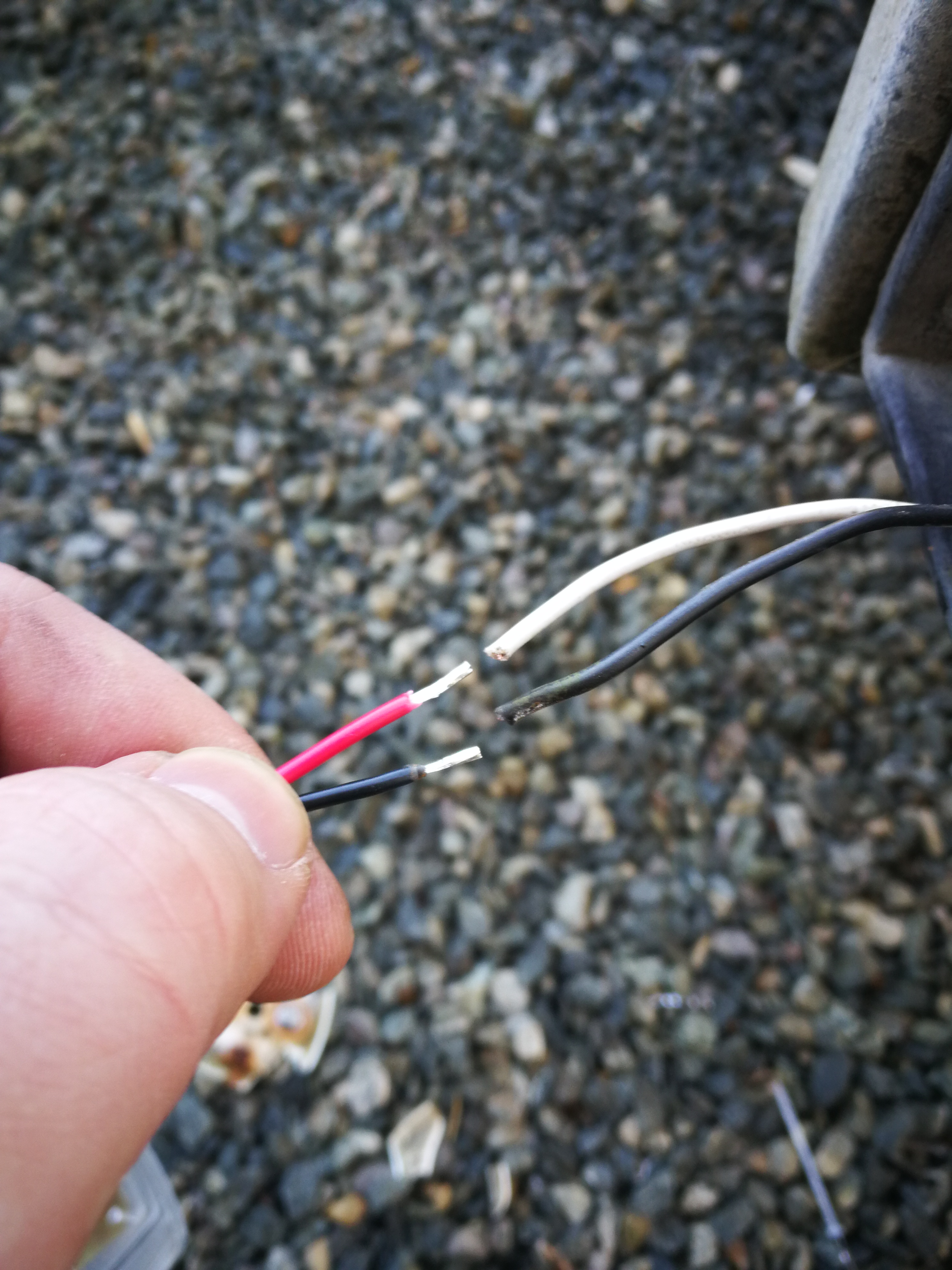

d3vil87 Skrevet 11. april 2018 Skrevet 11. april 2018 Er det noen som vet hvilken farger som skal kobles sammen her? Se vedlegg. Gjelder markeringslys/posisjonslys på en tilhenger. Det nye lyset har den røde og svarte ledningen, men tilhengeren har hvitt og svart. Takker for råd!

G Skrevet 11. april 2018 Skrevet 11. april 2018 Sikkert best å spørre seg for. Men tror at svart og svart har samme polaritet. Dersom tverrsnittet på ledningen er stort nok, så kan batteri koke om det får lov å kortslutte ved feilkobling av polaritet. Så det er nokså viktig å gjøre ting riktig.
Luske_Ludvig Skrevet 11. april 2018 Skrevet 11. april 2018 Batteri kan ikke koke. Du har sikkert kjøpt led-lys som er avhengig av riktig polaritet. Bare til å prøve. Dersom det ikke lyser, bytt om.

d3vil87 Skrevet 11. april 2018 Forfatter Skrevet 11. april 2018 Glemte og nevne det men det er LED lys ja, så da kan jeg eventuelt bare prøve meg frem hvis det stemmer det du sier Batteri kan ikke koke. Du har sikkert kjøpt led-lys som er avhengig av riktig polaritet. Bare til å prøve. Dersom det ikke lyser, bytt om.

Mekker`n Skrevet 11. april 2018 Skrevet 11. april 2018 Dette er snakk om 1,5mm kabel i baklampene på en henger. I en sikra kurs. Hvis man tar en tynn ledning og kortslutter over et bilbatteri så ser du ledningen vrir seg i smerter før den tar fyr og smelter. Å brenne av den ledningen er som å slippe en liten fis for et bilbatteri. Å kortslutte et batteri med en fastnøkkel, grov ledning, eller ved å lage et sveiseapparat blir noe annet. Batteriet begynner å frese, bule ut og gasse som et helvette hvis du klarer å opprettholde en god kortslutning. At hele batteriet detonerer kan vel også skje. Å ødelegge et batteri på denne måten har ikke så mye sammenheng med det TS spør om. Det er likevel et viktig poeng fordi det er farlig å kortslutte bilbatterier. Derfor man alltid skal ta av/sette på batteripolene i riktig rekkefølge og ha litt respekt for batterier. Dette TS driver med er morsom, enkel og trygg elektronikk å jobbe med. I værst fall så ryker sikringen. Jeg liker å bruke en prøvelampe for å finne kurser og polariteter. Da ser man også et evt. spenningsfall i kursene. Billige Kina Led pærer kan være litt sære på polaritet. Det er ikke alltid de tåler å bli koblet feil vei. Pass også på at de har riktig voltstyrke.
