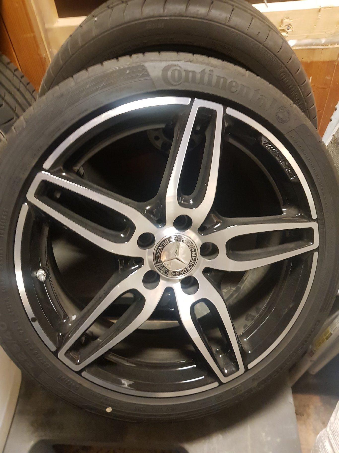

Jakobk Skrevet 2. mai 2018 Forfatter Skrevet 2. mai 2018 Da satser jeg på å prøve. Her er forresten bilde av hjulene. 1
