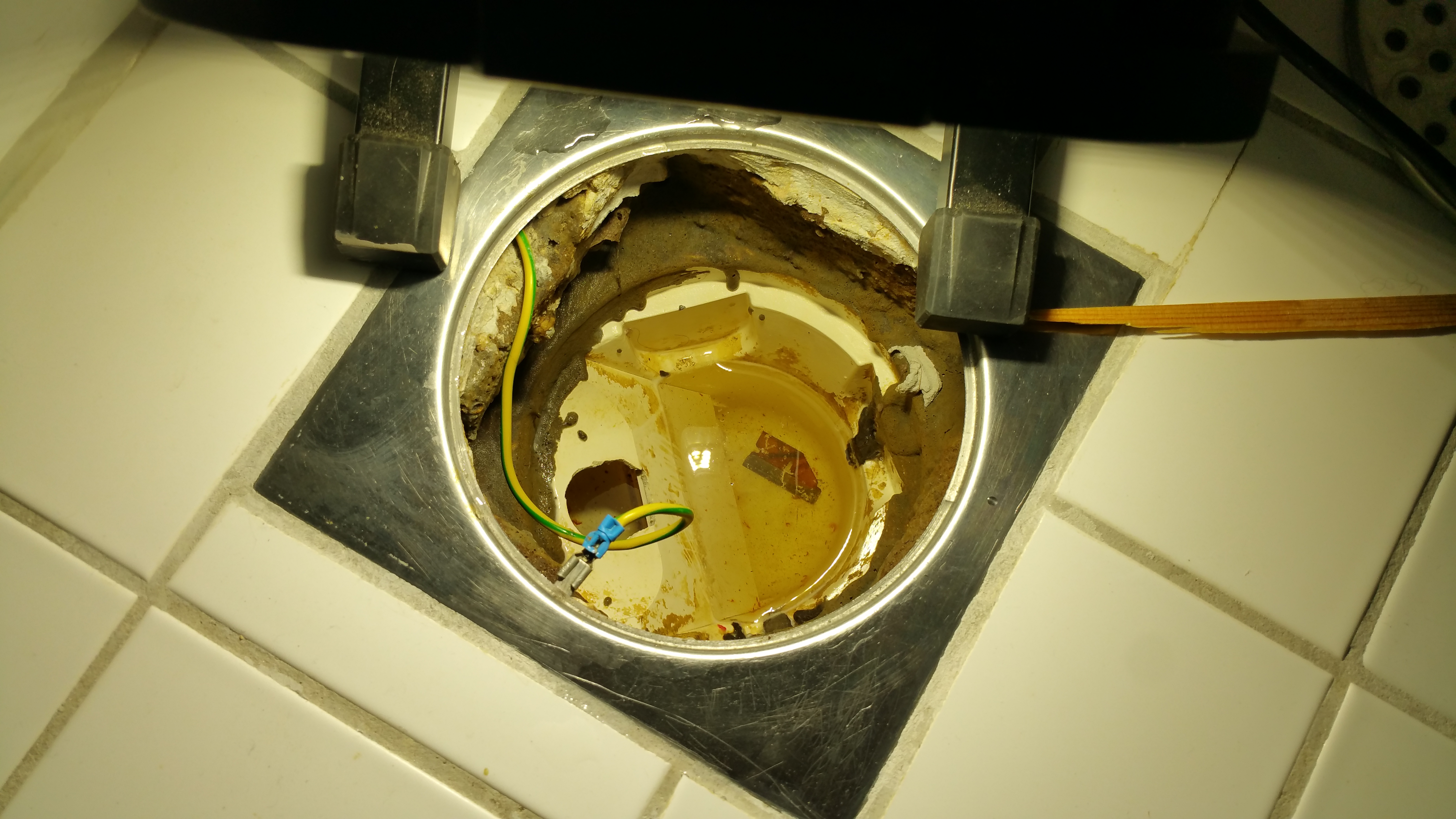

RTGN Skrevet 25. mars 2018 Skrevet 25. mars 2018 Har hatt en utleiehybel de siste årene i kjelleren i huset jeg bor i. Leieboer har nylig flyttet ut og jeg har begynt å pusse opp stedet. Da jeg sjekket sluket i dusjen oppdaget jeg at vannlåsen er ødelagt og det lukter dritt i hele etasjen. Om dette har blitt gjort med vilje har jeg ingen formening om, det jeg derimot lurer på er om det er noen måte å få fikset dette på uten å måtte pigge opp hele dusjen i kjeller leiligheten ?. Se bildet. Har prøvd med limpistol og en plastbit men det løsner bare. Noen som har et tips om hva jeg kan bruke for å få det tett ? Er det mulig å bytte ut innmaten i denne vannlåsen og få satt inn en ny en eller må jeg bare bite i det sure eplet og ringe en rørlegger ? Hilsen en litt fortvila hybelutleier
Jarmo Skrevet 25. mars 2018 Skrevet 25. mars 2018 Ta rørlegger, vil absolutt ikke å anbefale selvfix her. Ellers kan du risikere avkorting og problemer med ditt forsikrinsselskap senere. Velger du selge noen gang senere så har du svart på hvitt.
aklla Skrevet 25. mars 2018 Skrevet 25. mars 2018 Er ikke dette en slik del du kan dra opp for å rense vannlåsen da? For det er vel bare hullet i midten der som er problemet? Jeg ville started med å sjekke om den er løs, så ta den med til nærmeste rørleggerbutikk og høre om de har en slik vannlås..
RTGN Skrevet 26. mars 2018 Forfatter Skrevet 26. mars 2018 Takk for superraske svar, tar turen til rørlegger sjappa og sjekker med dem. 1
