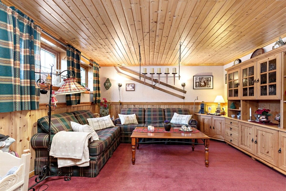

TMB Skrevet 10. mars 2018 Rapporter Del Skrevet 10. mars 2018 Hei, Skal snart ta over hus og skal legge gulv (laminat) i et rom hvor det er teppe i dag: Så lenge jeg uansett bruker skum-underlag (eller hva det heter) under laminaten, vil det være nødvendig å rive løs teppet først? Er selvfølgelig klar over at gulvet vil bli litt høyere på denne måten, men det er ikke noe problem, finnes jo overgangslister Lenke til kommentar
