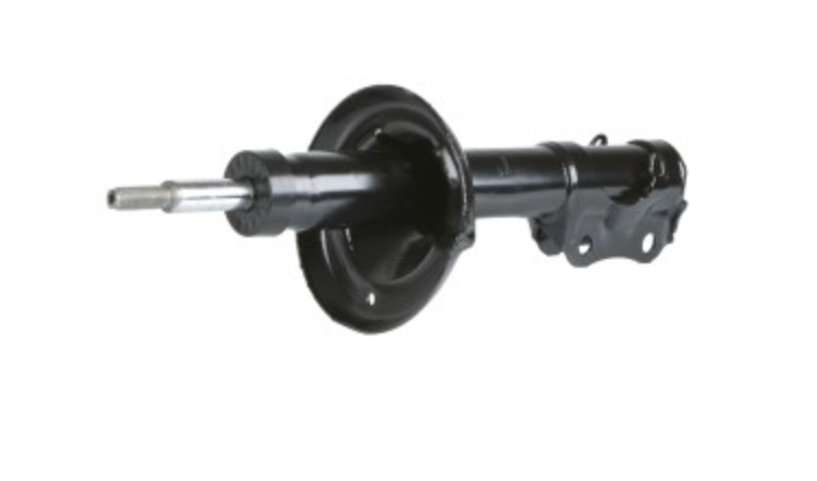

joka Skrevet 14. februar 2018 Skrevet 14. februar 2018 (endret) jeg vet ikke hvordan dempere din bil har, men hvis demperen har slik innfesting som bildet viser, vil ofte det ene hullet være ovalt for å kunne justere camperen. camberjustering på en slik demper vil også påvirke/endre spissingen. og umulig å få helt riktig uten hjulstillingskontroll etterpå og som mobile999 sier, deler er ikke like... så selv om du markerer på navet hvordan den gamle demperen sto, før du monterer den nye, vil det ikke bli riktig. Endret 14. februar 2018 av joka
