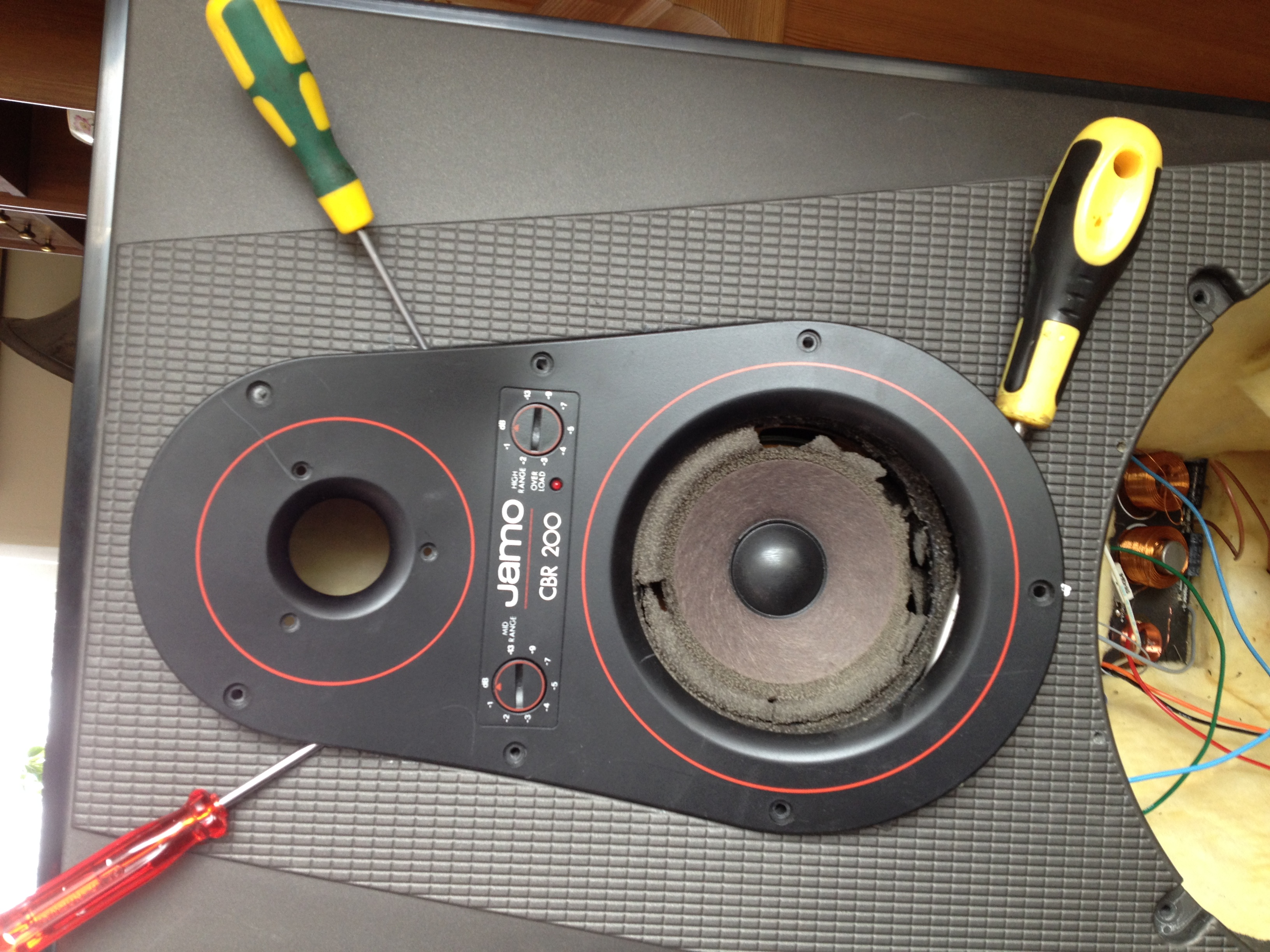

Jeg har Jamo CBR 200 høyttalere. Har tidligere byttet basselementene fordi den myke gummikanten ble "råtten" og smuldret bort så høyttalerne begynte å skurre. Nå er også gummikanten på mellomtone-elementene begynt å "råtne", så jeg må bytte dem også. Men: Jeg får dem ikke løs. Se vedlagte bilde. Den ovale platen de sitter på må være festet fra innsiden på en eller annen måte. Vet noen hvordan jeg kan få den løs? post-474443-0-96502600-1517848991_thumb.jpg

Hold mobilen din inn i kassa gjennom bassåpningen, og ta et bilde med blits mot baksiden av mellomtone/diskant assembly, så ser du om det er noen skruer der...
Men sannsynligvis er det limt ja.
